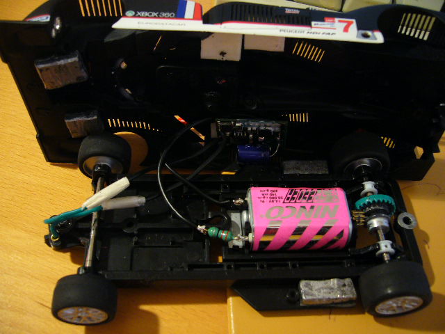

Hello voiçi la modification du moteur par un Ninco NC-5 sur L'avant Slot Peugeot 907
Après avoir pris l'habitude de la pescarolo j'ai acheté sa petite copine soit la 907 pour avoir deux voitures de même puissance.
Mais j'ai décider de faire un essai avec un moteur moins puissant voiçi le résultat.
Pour ceux qui on une manette d'origine Ninco
Ce moteur sur piste sinueuse et nettement moins puissant moins rapide donc moins de déslotage dans les virages elle est plus doçile désavantage, la voiture et lente et dérape quant meme dans les virages moins qu'avant bien sur mais enfin utilisable sur les poignée Ninco plus de problème de dosage.
Pour ceux qui on la poignée modifiée par Jojo
La poignée a Jojo apporte plus de course donc on arrive a maitriser l'Avant Slot d'origine il n'y a pas d'interêt donc à changer le moteur pourquoi ne pas profiter de cette puissance vu qu'on peut la maitriser et comme la voiture devient plus lente a ce moment c'est mieux d'avoir la poignée d'origine avec le moteur NC-5
Ca c'est valable que chez moi maintenant à vous de voir d'après vos circuit et votre manière de conduire si conduite sportive = moteur d'origine, si des débutants doivent conduire le NC-5 Ninco ira bien
Pour ma part je garde le moteur d'origine maintenant que je maitrise cette teuf teuf qui m'en as fais voir au début (chassis vriller)
Vla a + et bon week-end Yvan

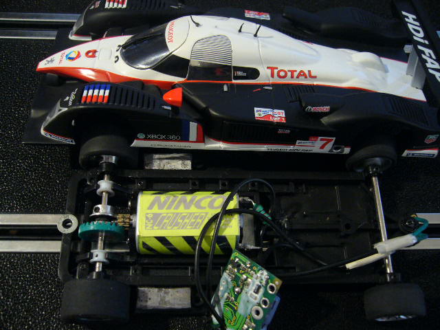

Date du message : samedi 26 avril 2008 à 17h56
version final des Avant Slot pour circuit sinueux (moteur)
Après de multiples essais le moteur qui va le mieux et surtout pilotable avec la poignée d'origine N-digital Ninco et le Ninco NC-6 crusher une vraie petite merveille ce moteur plusieures personnes en parlent en bien et je confirme puissant avec du frein pas trop de bruit impeccable voilà fin des essais après toutes ces semaines
bon slot yvan
