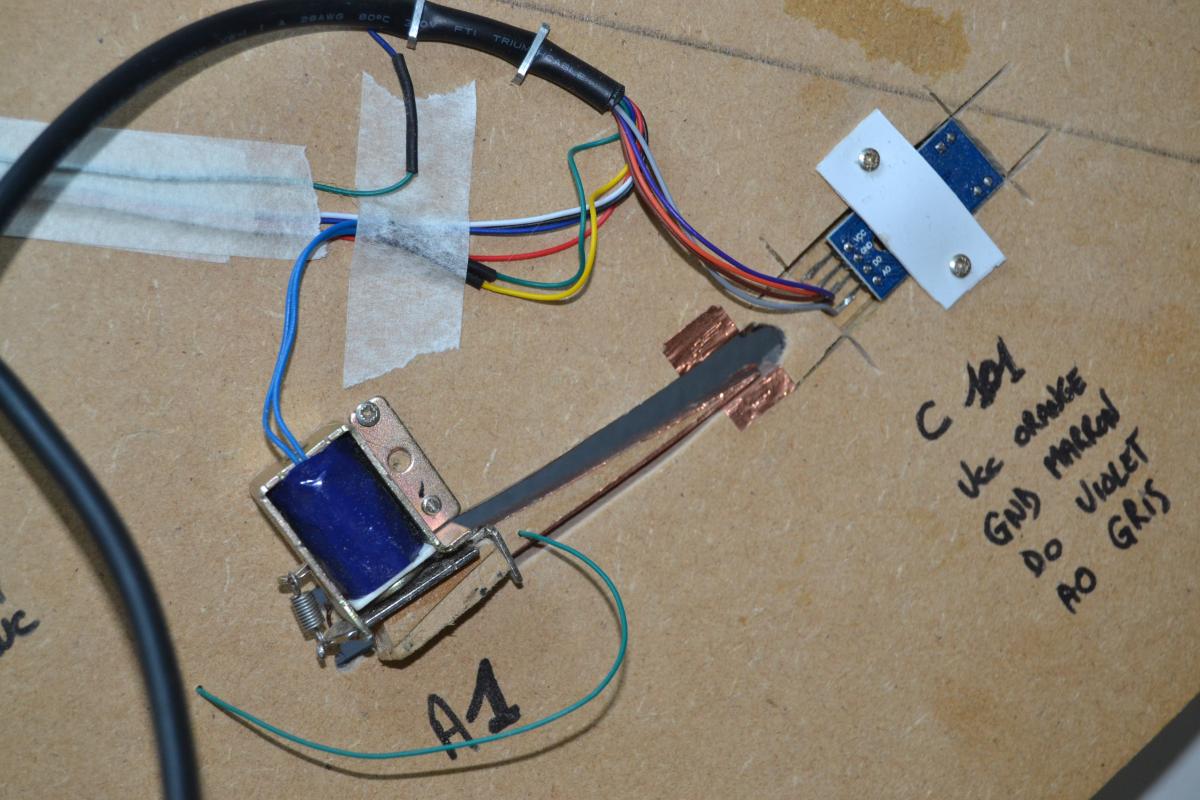

Il va te falloir quelques Arduino. Si je ne me trompe pas, c'est 50 entrée/sortie par Arduino.
Je pense que je vais essayer de faire une version sans aiguilles de sortie pour faciliter les choses.
Si une voiture se trouve en contact avec 2 tresses au même potentiel, la voiture n'aura plus d'alimentation. Mais est-ce que ça risque de l'abîmer? Je pense que c'est sans danger mais avec le digital, on ne sait jamais.
Alors, je mettrais ma tresse le mieux possible pour la trace idéale et elle serait moins bien mise pour les 2 autres traces

Tu as fait le choix des aiguilles en bois et donc tu dois mettre du cuivre pour l'alimentation.
Mais si tu avais fait des aiguilles en alu, tu aurais pu l'alimenter directement? Ou pas?

je trouve plus facile de de les faire en bois, et aussi esthétique car tout sera en cuivre..... mais ca reviens au même que de les faire en alu...

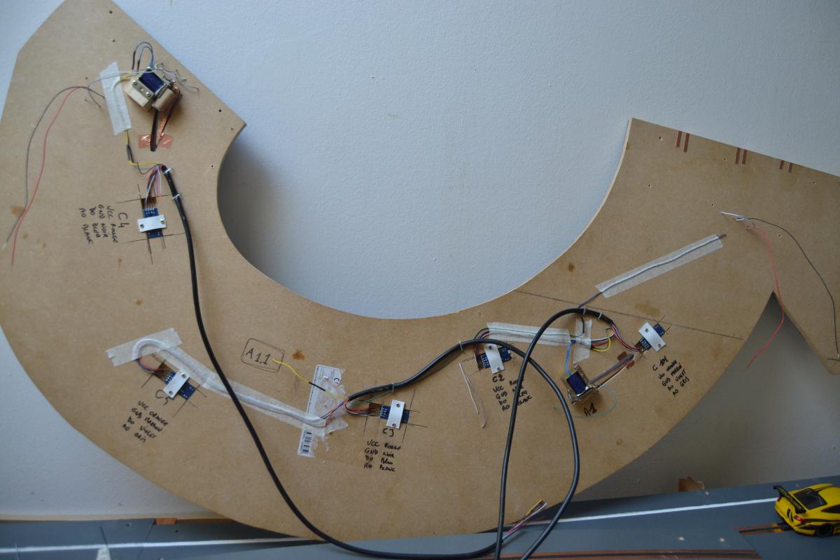

concernant la piste , les capteurs sont presque tous en place . voila ce que ca donne dessous
mais ca c'est le plus facile
en ce moment je travail les codes et les programmes pour chaque aiguilles
les anticollisions, les dépassements , et les drapeaux bleu...
et la encore il y a des connexions et du fils partout

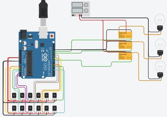

et pour préparer tout ca j'utilise un logiciel gratuit sur internet qui me permet de tester les différents branchements et aussi les programmes avant de tout mettre en place
voici le logiciel en ligne Tinkercad
et voici un premier montage qui malheureusement a encore des bugs

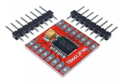

voici quelques modules en court de teste car je voudrais supprimer les modules relais qui font beaucoup de bruit
mon problème se situe au niveau des aiguilles fixe qui doivent changer de polarité (du 14V au GND)
mais surtout il faut que les informations transmise par le courant porteur de la power base ne soit pas coupé ou déformer
avec un relai classique ca marche mais c'est bruyant mais ce sera la solution de replis si je ne trouve pas mieux

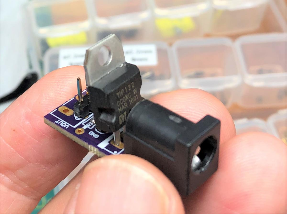

j'ai vue le TIP 122 c'est le même principe que ce que je vais utiliser mais il ne se fait pas en module pour Arduino. par contre il pourra être utile lorsque je ferais moi même mes propre modules. car au final en créant mes propres modules cela prendras moins de place avec des possibilité infini
