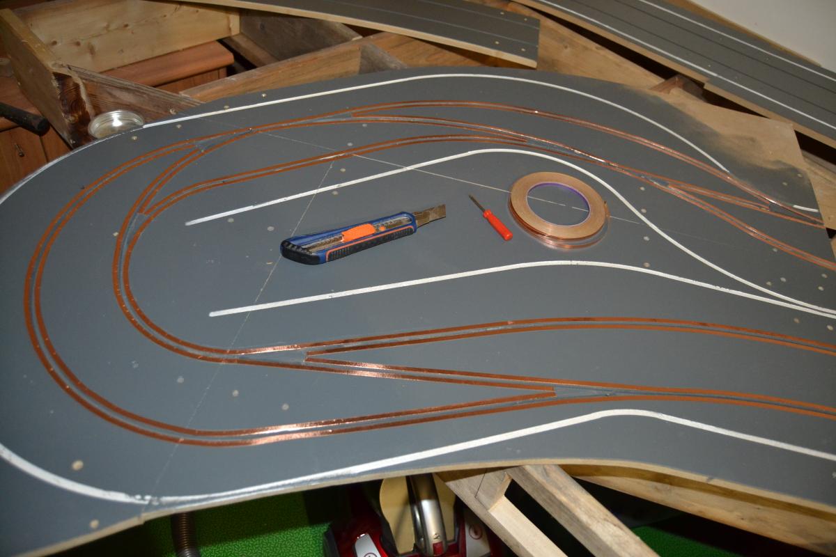

Hello ! J'ai tout bien regardé ton POST, tout d'abord bravo pour le défonçage, ça a l'air très très propre et ça rend super bien !

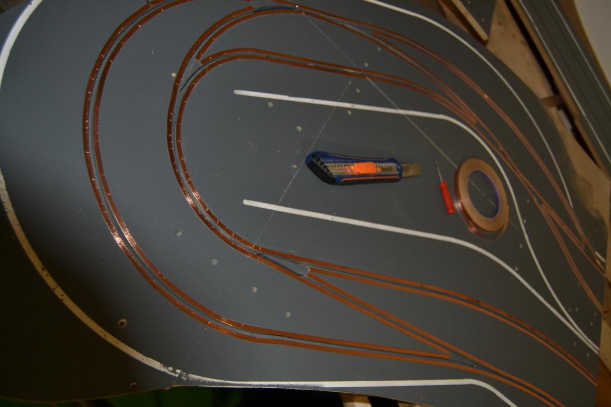

le défonçage c'est a peu près bien passé sauf 2 dérapages incontrôlés. mais ce ne sont que les premier d'une longue série, car la piste va êtres très rapide...
pour les aiguilles , je n'en est pas en sortie. sur ma première piste je n'en avais pas et ca marchais très bien

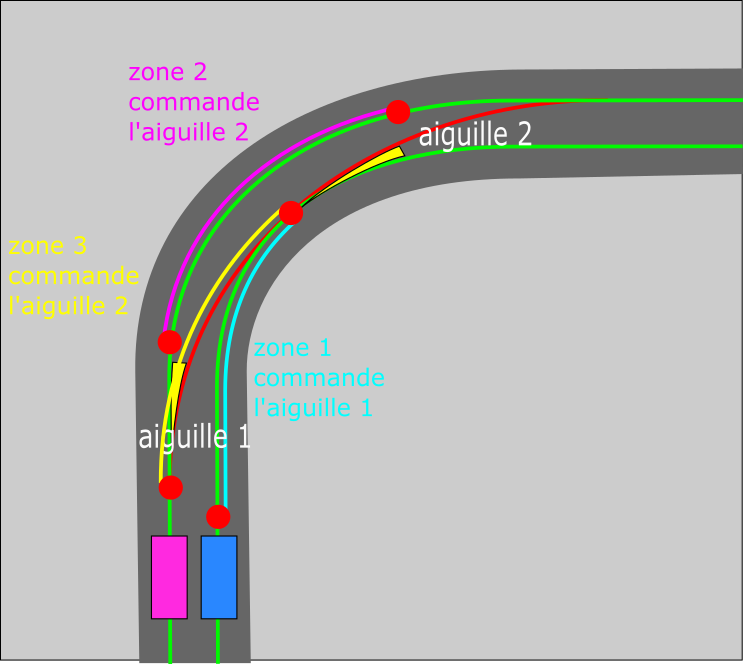

a force d'y réfléchir j'en ai déduit que les capteurs doivent former des zones, donc avec un capteur a l'entrée et un capteur a la sortie de la zone, comme un interrupteur on/off. l'avantage c'est que les voiture peuvent roulé vite ou au ralentie il n'y a pas de problème. si on utilise un seul capteur par zone avec une temporisation, ca n'est pas le cas... trop vite ou trop lent , comme c'est toujours la même plage de temps, ca ne fonctionne plus
zone 1 et 2 anticollision
zone 3 drapeau bleu ou dépassement ......
pfiouuuuuu 12 aiguilles , 3a4 capteur par aiguille ca veut dire 48 capteurs

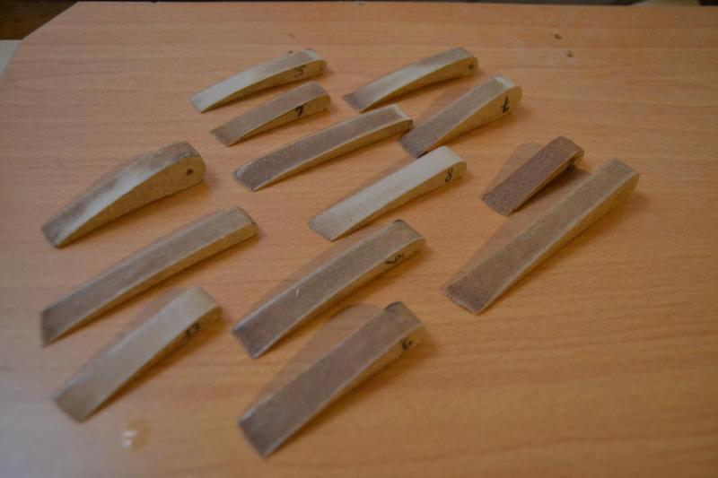

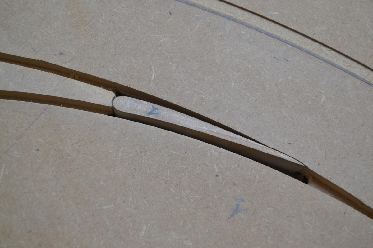

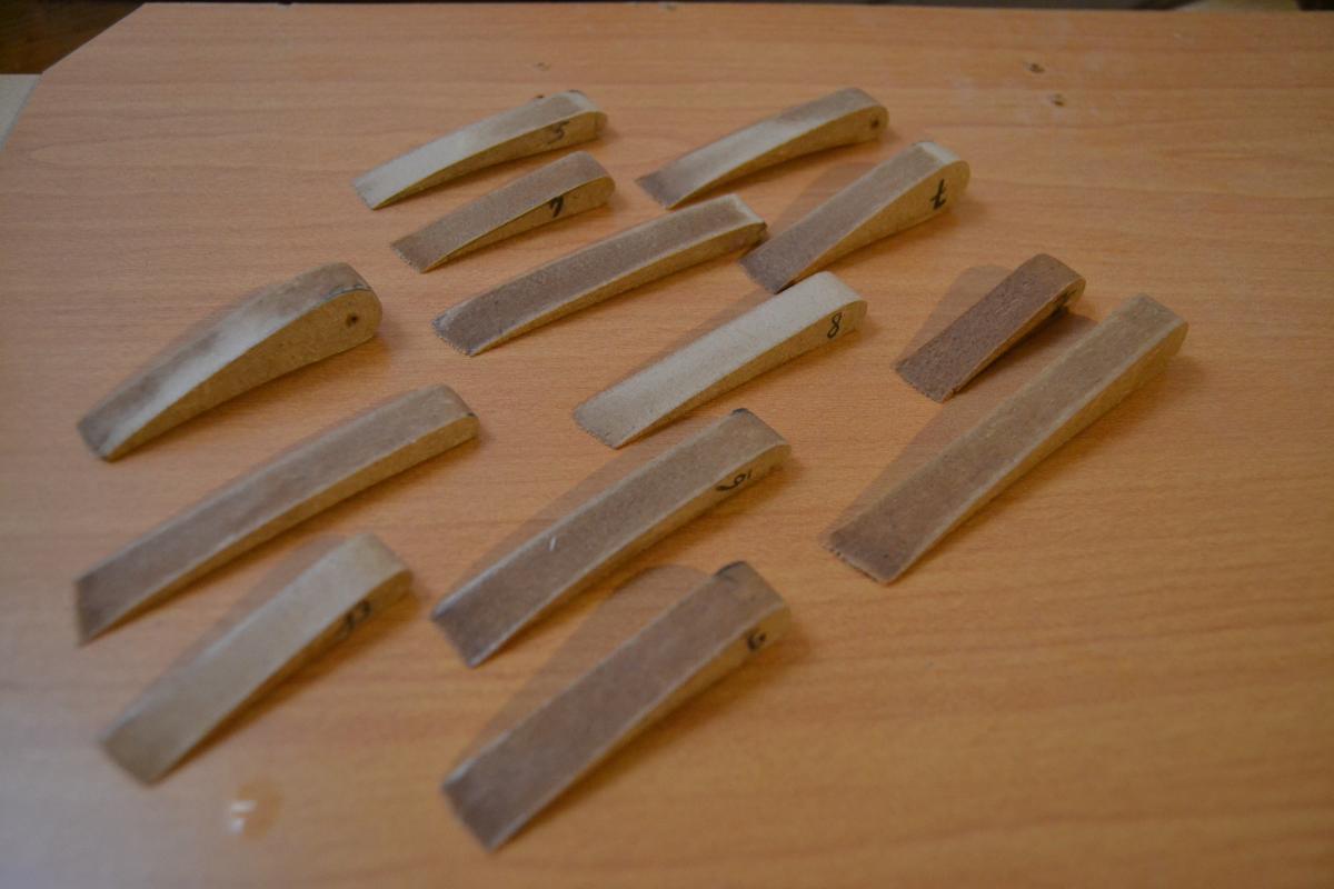

Tu es un vrai artiste!
Avec des aiguillages en bois, l'avantage est le fable bruit de contact.
zone 3 drapeau bleu ou dépassement ......pfiouuuuuu 12 aiguilles , 3a4 capteur par aiguille ca veut dire 48 capteurs
Alors de mon côté j'avais aussi pensé à ce système de zone avec capteur entrée et sortie de zone qui semble parfait. MAIS je me suis dit qu'il y aurai problème si une auto sort de la piste entre l'entrée et la sortie... Peut-être faut-il prévoir tout de même une temporisation de sécurité : du genre si ça fait + de X millisecondes qu'il y a eu une entrée sans sortie... Et aussi prévoir si une 2e auto passe par le capteur d'entrée avant que la 1ère passe par le capteur sortie...
Si ça peut te consoler j'ai 14 aiguillages avec aussi 3 capteurs chacun + aiguilles de sortie à gérer ! Si c'était à refaire je me débrouillerai pour avoir des aiguilles plus petites, peut-être aussi pas d'aiguille de sortie, et peut-être aussi des aiguilles en bois... Mais c'est en faisant qu'on apprend !!

Citation :quelle taille font elles ... mes aiguilles font entre 5 et 8 cm pour la plus grande. pour la fluidité c'est pas top quand c'est trop petitSi c'était à refaire je me débrouillerai pour avoir des aiguilles plus petites
Citation :pour les aiguilles de sorti il est jamais trop tard pour les rendre fixe, mais pour les aiguilles en bois attend que j'ai fait quelques essaie , même si je suis plutôt optimiste a ce sujetpeut-être aussi pas d'aiguille de sortie, et peut-être aussi des aiguilles en bois

Pour la taille de mes aiguilles : ça va de 6 à 19 ^^ Sur mes premiers tronçons j'ai fait l'erreur de vouloir faire le plus fluide possible, alors qu'en réalité il faut privilégier la trajectoire idéale et construire les 2 autres trajectoires ensuite même si celles-là ne sont pas top fluides. Et ainsi réduire la taille des aiguilles.
Ok tu me fera un retour sur les aiguilles bois.

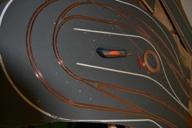

j'attends sous peu le kit de démarrage arduino, le cable multibrin 8 couleurs, les capteurs et la suite des rubans de cuivre notamment le large pour les aiguilles

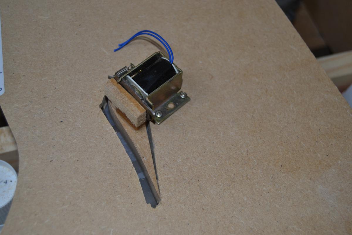

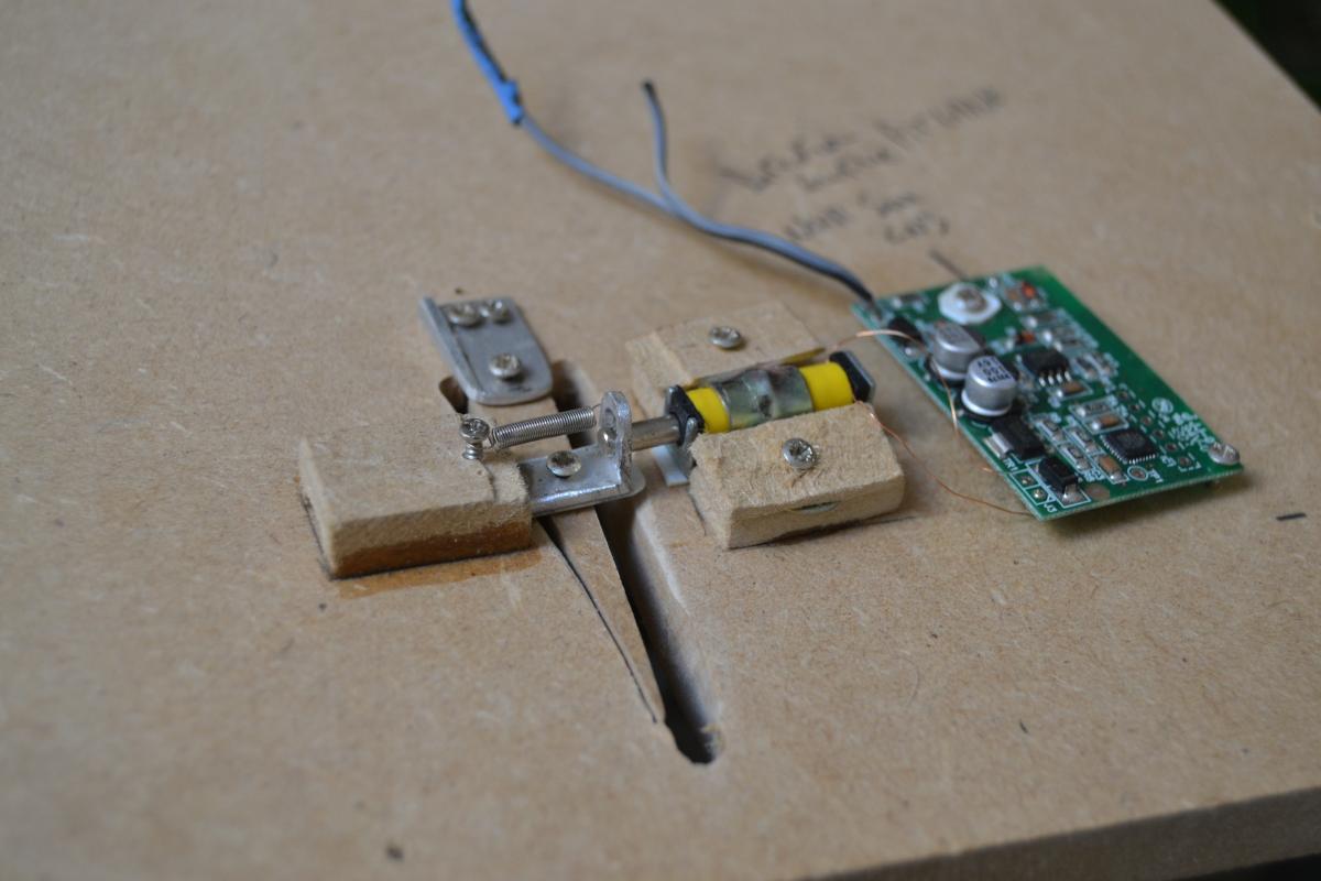

j'ai fini mes aiguilles et elles sont monté avec des électro-aimants (c'est ceux de ma première piste).
tout la partie roulante est peinte et une petite parti des cuivre est posé.

les aiguilles
l'aigulle de rentré des stands. j'ai recuperé l'electronique sur le rail NINCO.
du coup elle est geré directement par la power base

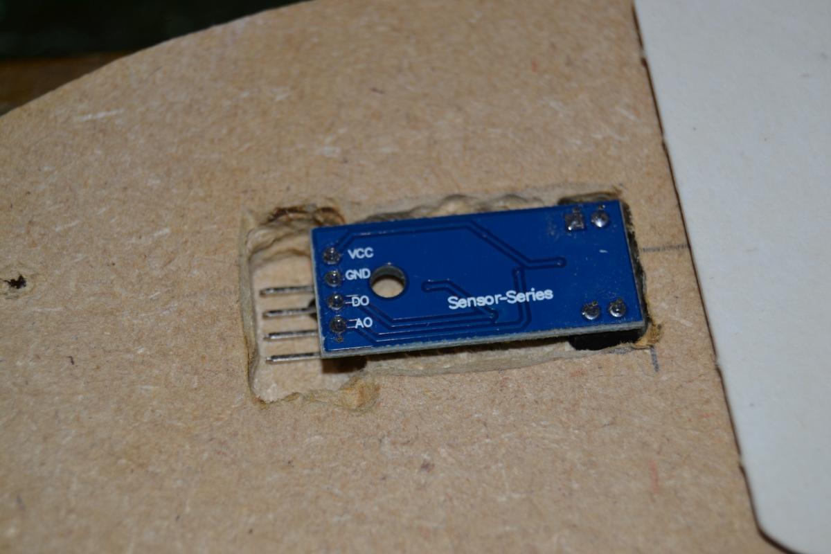

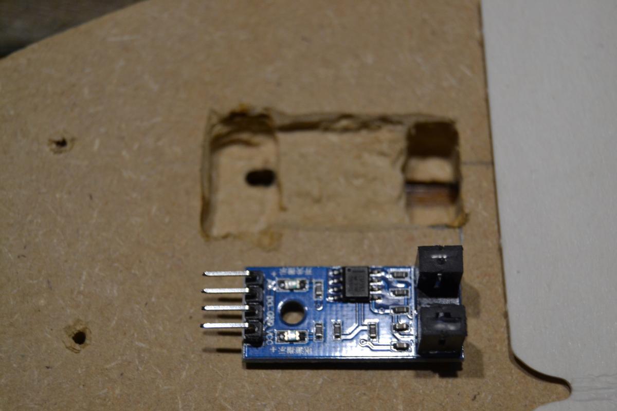

alfagtv916 a écrit :j'ai recu mes capteurs.....
y a plus qu'a...... le faire 48 fois
si j'avais ete patient j'aurai put le faire avec la défonceuse mais comme les aiguille sont en place avec des plot en bois collé , bin il va falloir tout faire a la dremel
Je vois que tu as bien pensé à raboter le haut des capteurs pour qu'ils soient le plus haut possible, impec ! Ha oui ça aurait été mieux à la défonceuse c'est sûr ! Bon courage à toi !

Citation :module capteur de vitesseOù est-ce que vous vous fournissez et quel est le type de capteur ?

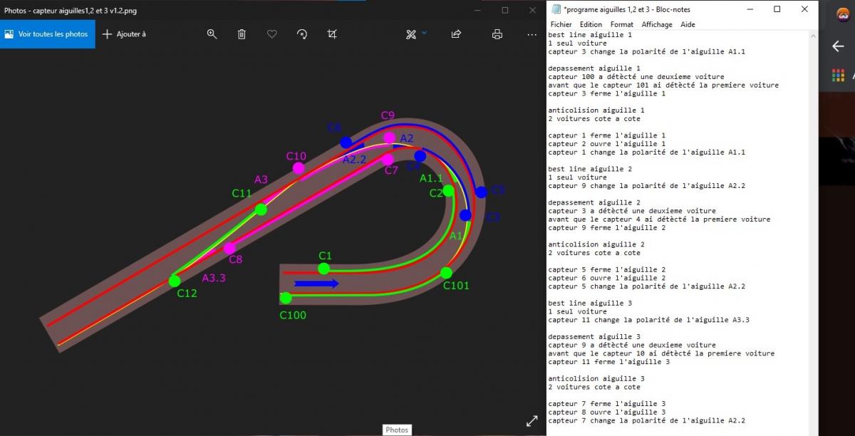

les aiguilles de sortie sont fixe mais avec un changement de polarité pour éviter les court-circuit. la gestion du changement de polarité sera gérer par les capteurs de la même manière que les aiguilles mobile.
pour le moment je n'avance pas sur la piste, mais je prépare ma programmation pour la gestion des capteurs et des aiguilles.
et pour bien configurer le programme, j'essai de détailler toute les séquences et les actions. il ne faut rien oublier et il ne faut pas se tromper sur les actions ou les détections et ne pas oublier l'incidence des sorties de piste(je garde ca en mémoire mais pour le moment je ne l'ai pas détaillé dans ma préparation ...

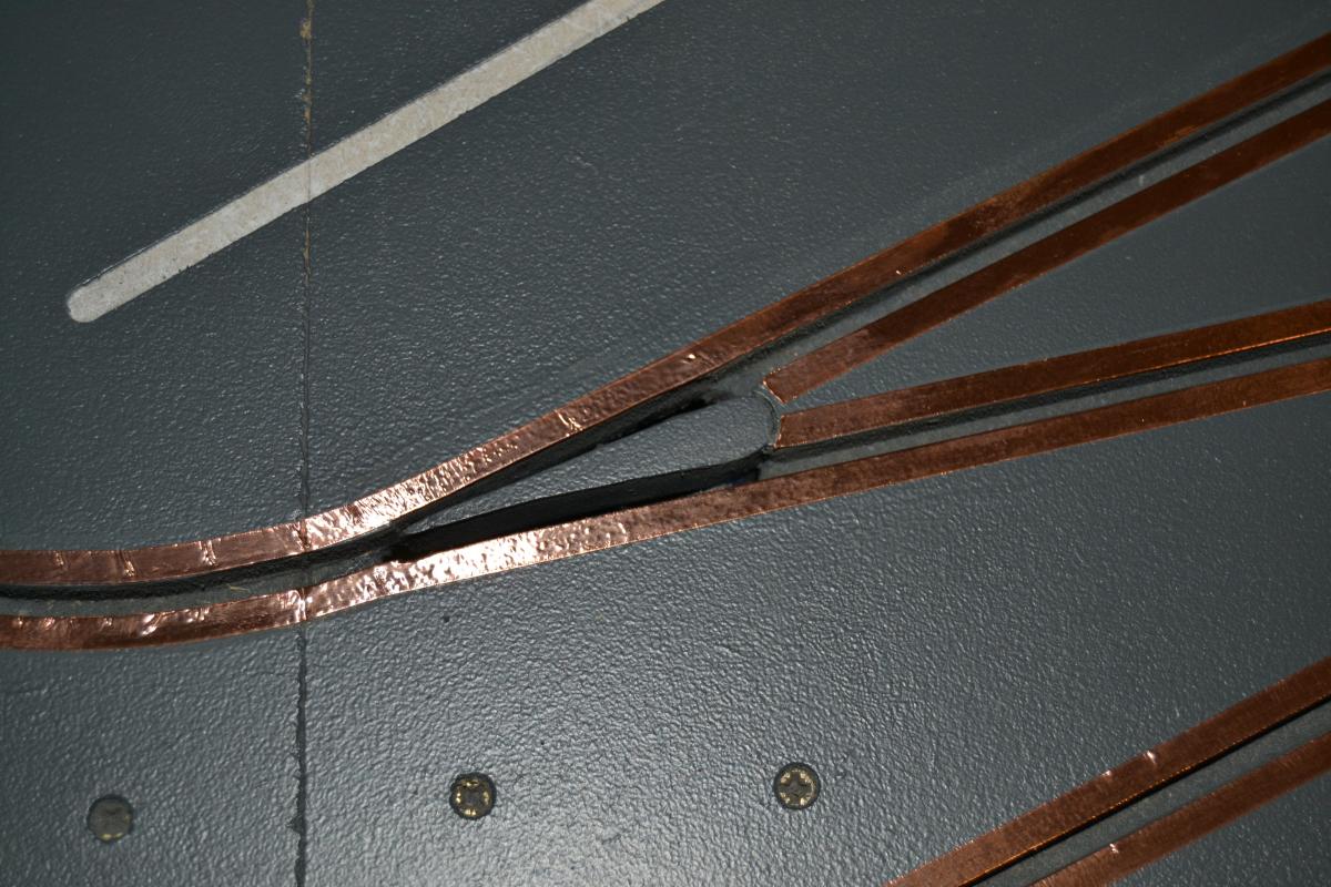

en image voila ce que ca donne.
