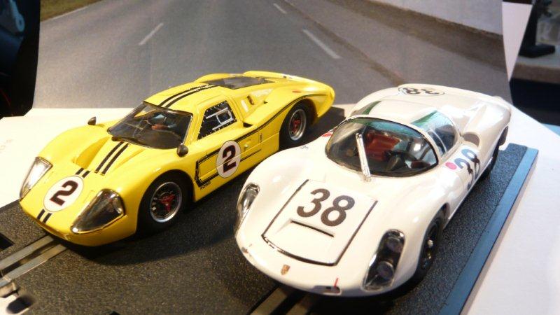

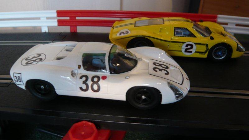

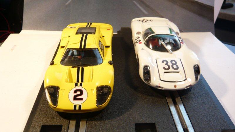

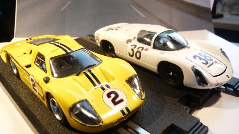

Une RTR: la Ford GT40 MkIV #2 - équipage Mac Laren-Donohue. 4e place

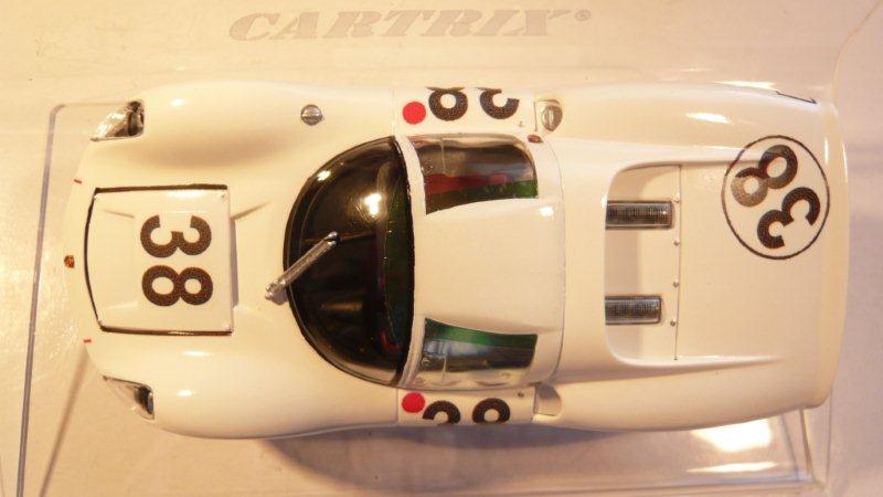

Un Kit "blanc" : la Porsche 910 #38 - équipage Stommelen-Neerpasch. 6e place

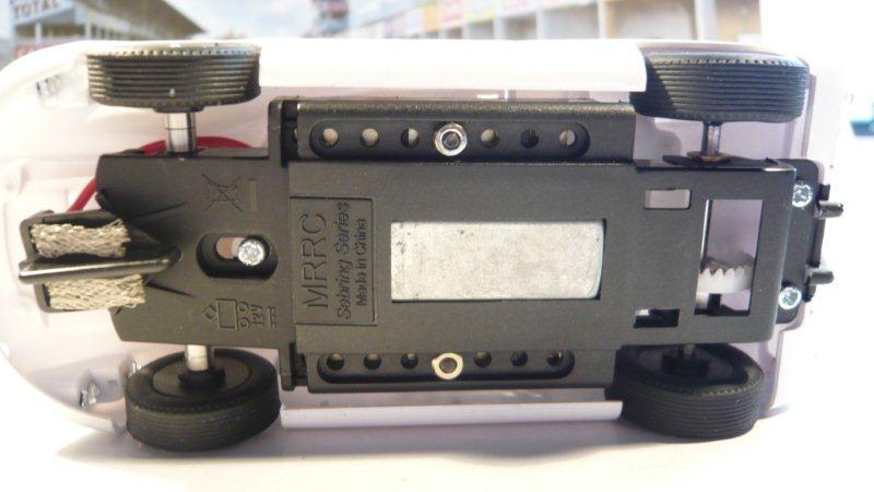

Si la Ford RTR est impeccablement finie et de très bonne qualité pour un prix raisonnable, la pignonnerie tout plastique faisait un bruit d'enfer et le train avant était plus que flottant.. Donc, un peu de chirurgie (enlèvement de l'aimant, nouvel axe, pignon, couronne et des cales pour l'avant ainsi qu'une plaque de lest à l'avant) et tout est rentré dans l'ordre.
Contrairement aux modèles "Clubman" avec châssis en métal, on trouve ici le châssis plastique "sebring" MRRC qui est bien fait et permet les réglages de base. Il possède deux emplacements avant-arrière pour aimants ou lest de même dimension que l'on trouve dans leurs pièces détachées. Il existe aussi des lests latéraux qui s'imbriquent dans le châssis.

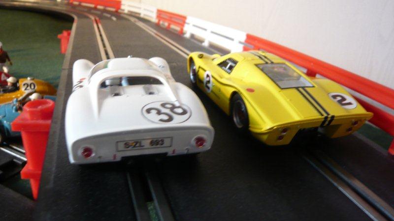

J'ai donc acheté une petite soeur : la Porsche 910 en "Kit carrosserie complète" avec un châssis identique à celui de la Ford et des inserts de roues. Le reste est venu de mes réserves : roues, pneus, moteur slim.17rpm, axe, pignonnerie etc... peinture et apprêt blancs bricotruc et Klir... décalcos entièrement faites maison (y compris logos Porsche) avec imprimante jet d'encre.
Le vitrage étant totalement transparent et la peinture quasi impossible à y appliquer, je me suis servi de décalc blanche (qui a parfaitement épousé le relief du toit et des montants de portières) retaillée à mesure au cutter fin après séchage et ensuite .. Klir. Plus compliqué pour les pares-soleil verts faits eux-aussi avec une feuille de décalc mais transparente, imprimée en vert pâle, ce qui donne un aspect translucide puis découpée à mesure et appliquée à l'intérieur du pare-brise.
La vraie ...
Très plaisantes sur piste, leur centre de gravité assez bas leur donne une très bonne tenue de route et les glissades sont naturelles (et surtout, pas d'aimant !), pour un poids de 74g pour la Ford et 69g pour la Porsche.
Beau Podium pour un budget très raisonnable. J'apprécie.
