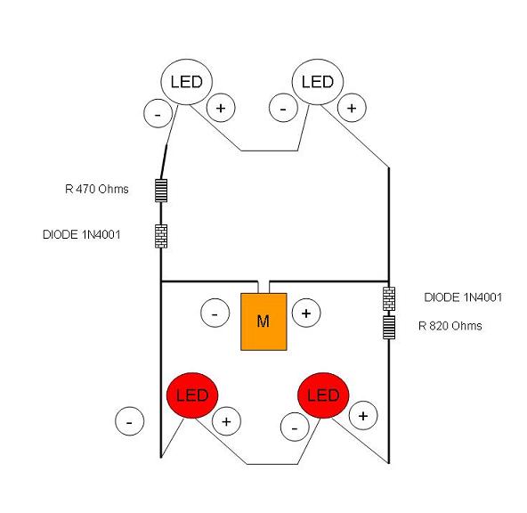

Date du message : jeudi 20 décembre 2012 à 16h06
Bonsoir,
Taz et moi avons ce jour rendu la vue a une scx...
Voici le plan de ce que l'on a fait...
2 x LED STANDARD 3MM blanches
2 x LED STANDARD 3MM rouges
1 x RESIS.A COUCHE 1/2 W 470 OHM
1 x RESIS.A COUCHE 1/2 W 820 OHM
2 x DIODE 1N4001 50V
Finalement c'est super simple... a faire avec les bon outils.
Etape prochaine le condensateur 1000uf 16V dans le circuit....
Sinon, demande à Drix le schéma par messagerie.

Bonjour Eurock,
Et merci pour ce shéma. On doit pouvoir se brancher directement à la sortie des tresses?
Où peut on acheter ces types de composants, car j'ai regardé sur CONRAD, mais en LED blanche de Ø 3mm ils n'ont pas grand chose de standard. Je n'ai vu que des Led Nichia puissantes (int. lum.: 3400mcd) entre 3.2 et 3.6V.
Je rapelle que je n'y connais rien, ou pas grand chose.
Autre question: Entre les bornes du moteur on trouve une résistance ou un condensateur, à cela sert il?
Merci.
alain41.
Eurock
Messages : 3.975
Date du message : samedi 22 décembre 2012 à 10h26
Autre question: Entre les bornes du moteur on trouve une résistance ou un condensateur, à cela sert il ?
A pas grand chose, le plus simple c'est de laisser cette chose en place.

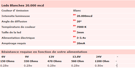

xasperf
Date du message : samedi 22 décembre 2012 à 11h50
En référence au schéma proposé, il faut peut-être préciser à Alain 41 un minimum de caractéristiques des DEL :
tension = ?v courant = ?mA car il y a plusieurs types de DEL standards.
xasperf
alain41
Genre : Masculin Masculin Inscription : 21/11/2012
Messages : 32
Nombres de voitures : 2 ans
Date du message : samedi 22 décembre 2012 à 13h45
Exact xasperf,
C'est ce que j'ai remarqué en visitant plusieurs site de fourniture pour électronique.
alain41

Eurock
Messages : 3.975
Date du message : samedi 22 décembre 2012 à 18h38
Voici un exemple tiré du site ci-dessus.
Ici on voit bien l’intérêt d'adapter la résistance en fonction de l'alimentation de la piste.
Par défaut j'utilise une configuration 12V car j'utilise une alimentation variable sur une petite piste.
Sur certaines pistes comme l'ancienne de M.Clean (8m de ligne droite), j'aurais fait un montage pour 16V ou 18V suivant mon véhicule.
Source : led blanches
Avec ce tableau, plus le liens et le site électronique diffusion, tu devrais pouvoir t'en sortir sans trop de soucis.

alain41
Messages : 32
Date du message : samedi 22 décembre 2012 à 19h58
Merci Eurock,
Mais sur ton schéma, pourquoi une resistance de 470 Ohms pour les Leds blanches et une de 820 Ohms pour pour les Led rouges?
alain41
xasperf
Date du message : samedi 22 décembre 2012 à 21h08
Parce que les caractéristiques de tension et de courant sont différentes. Par exemple aux alentours de 2v en tension et peut-être un courant 10mA .
xasperf
