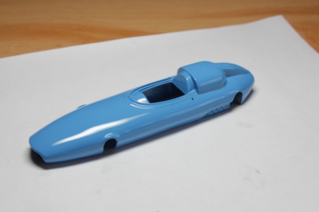

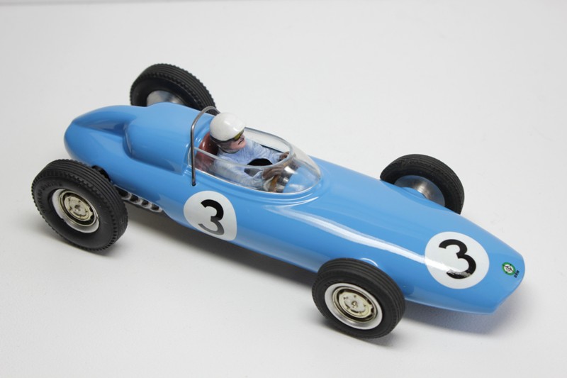

Voici ma dernière titine : une BRM P57 (ou à peu près !) au 1/24. C'est un vieux kit Revell qui date du début des années 60.

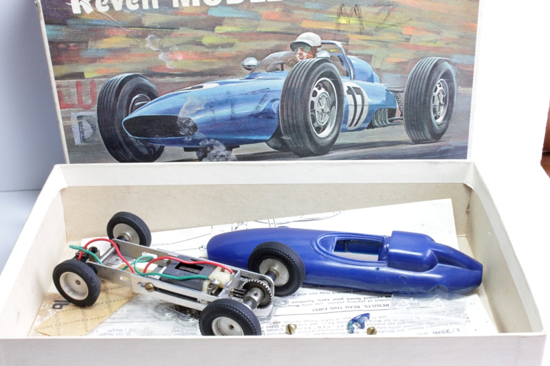

Voici le kit :

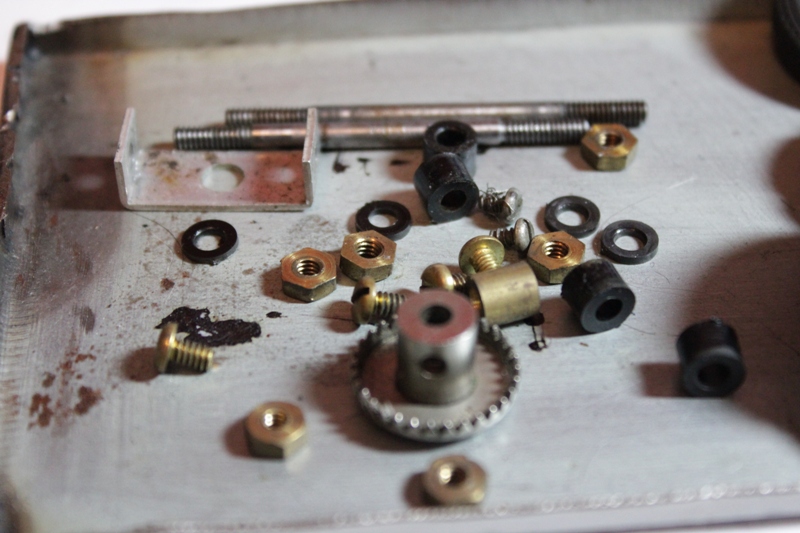

Et les petite piépièces façon Meccano :

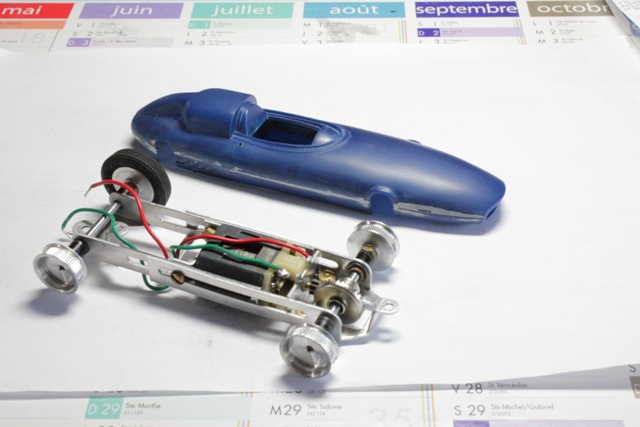

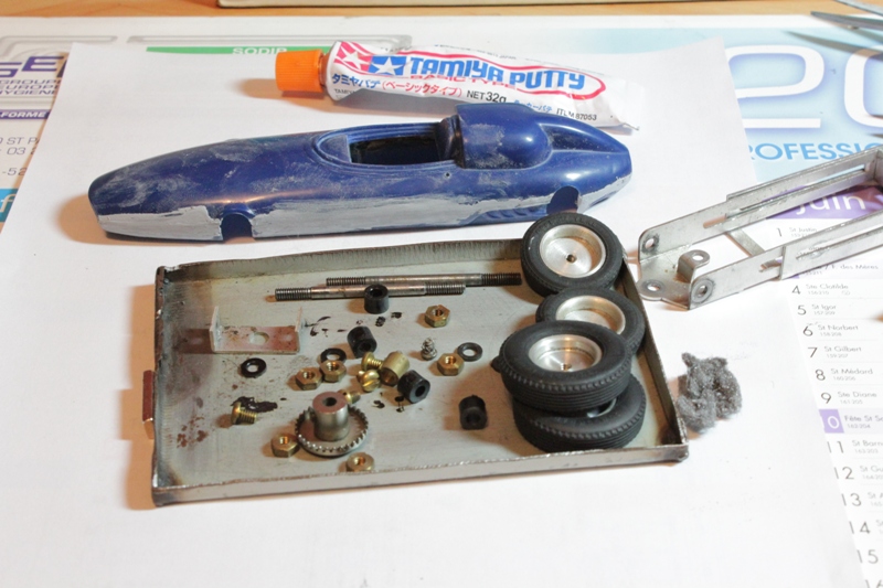

Châssis nettoyé et carrosserie montée et mastiquée, ça donne ça :

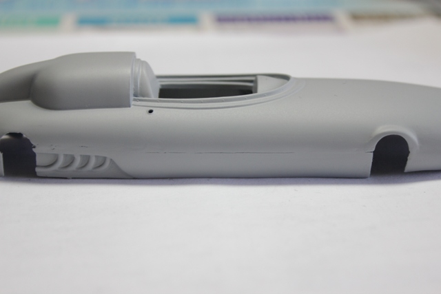

2 couches d'apprêt et 4 couches de Tamiya plus tard (la première photo, c'est un beau ratage : l'apprêt a révélé une jolie faille dans la jointure. J'ai dû remettre du putty).

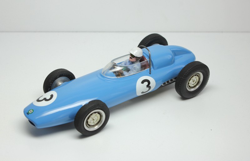

Le kit même si presque complet avait le pare-brise cassé en deux. Du coup, je vais essayer d'en trouver un intact et de fait, je n'ai pas monté les rétros. Le pare-brise est juste posé en attendant.
Pour la déco, c'est libre car je n'ai pas pu mettre les numéros que je voulais à défaut de décals. Par contre, certaines BRM ont bel et bien existé dans ce bleu (celles de Trintignant). Tant pis pour la vérité historique, mais malgré une boite à rabiot bien remplie, il manque toujours un truc ! C'est rageant !

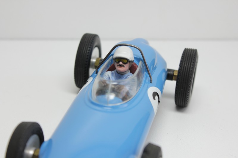

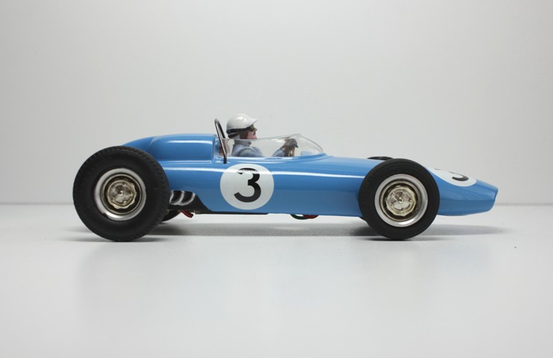

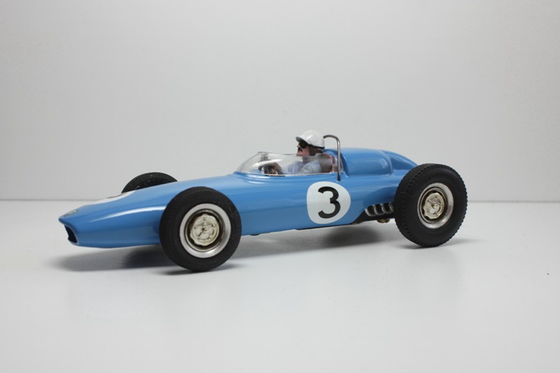

Voilà donc la BRM sans ses rétros :
Donc, si vous avez un pare-brise de BRM Revell, vous savez quoi faire !

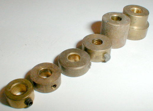

C'est ça qui sert à régler la hauteur du guide ? Il me manque la pièce et j'ai vu ce genre de lot. La pièce manquante doit avoir en gros un trou de 3mm sur ma Revell :

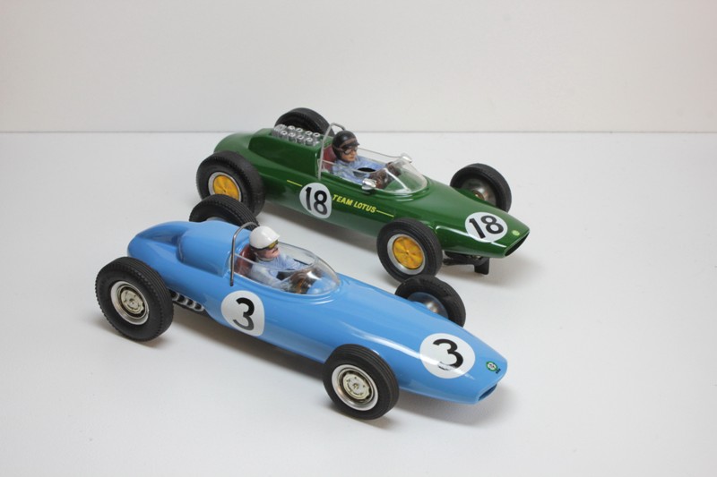

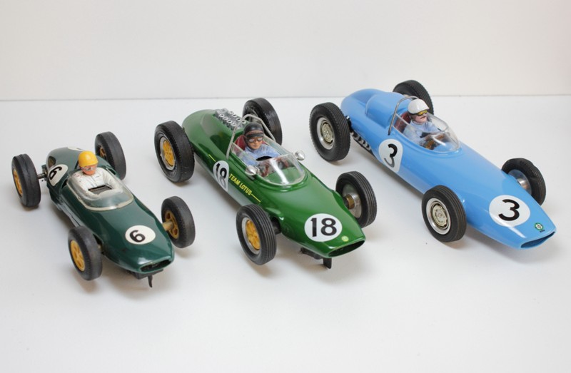

Ce serait bien de pouvoir juger de sa dimension avec une petite sœur 1/32e à côté ... possible ??
Quid de l'essai à la piste ?
Date du message : jeudi 13 mars 2014 à 17h31
Oui, possible ! J'ai mis une Lotus21 Scalex de la même époque pour comparer et la Lotus Revell équipée du même châssis. (sachant que la Scalex souffre d'embonpoint et que la Revell aussi mais est donnée comme du 1/25 ! ....je sais, faut suivre !)
Sur la piste, je n'ai pas encore roulé avec mais la Lotus roule très bien : c'est certes lourd, mais on a l'impression de rouler sur coussin d'air dans un silence de cathédrale. C'est quasi indeslotable quand le guide est bien réglé et même si ça freine très mal, on évolue sereinement ! ...Quand on monte l'ampérage, ça commence même à causer sévère !
Le duo infernal :
Fernandouille.

Très belle voiture, beaucoup de charme... et puis la peinture ça me rend jaloux ! (je sais ce n'est pas bien)
Les lunettes jaunes du pilote, bien vu.

MA - GNI - FI - QUE Très bel effet "rétro" .. (même si la BRM n'en a pas )
Et les pilotes parfaitement finis (on reconnaît bien Pétoulet dans sa BRM)
Merci pour la comparaison, on suit facilement

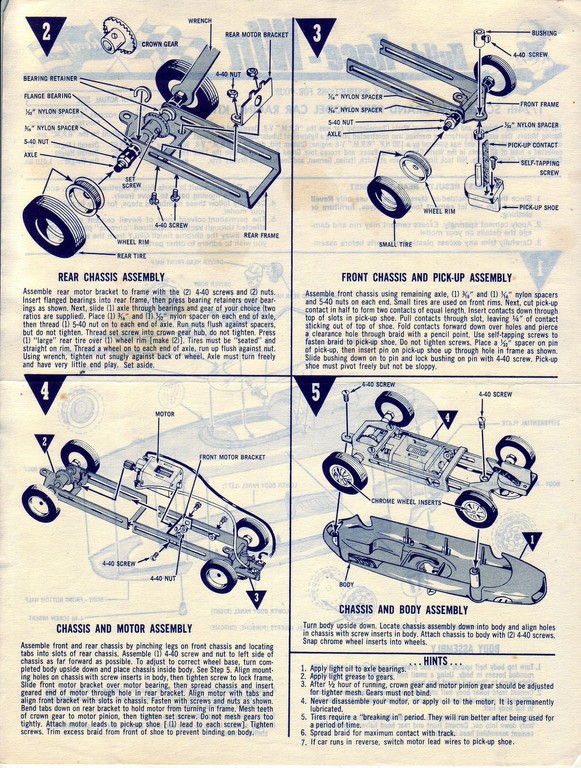

Désolé Drix pas répondu, absent quelques jours...
Non ces pièces servent à fixer les guides. Ce sont des poids...de poids différents.

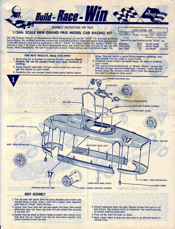

Pour régler la hauteur du guide tu peux utiliser des cales plastique identiques à celles prévues pour le réglage des axes puisque ces Revell sont équipées avec des guides dont l'axe est aussi en 1/8" (3.18mm), voir plan N°3 ci-dessous.
Tu peux aussi te servir de rondelles métal en 3mm, en agrandissant légèrement le trou avec une queue de rat. Une ou deux devraient suffire.

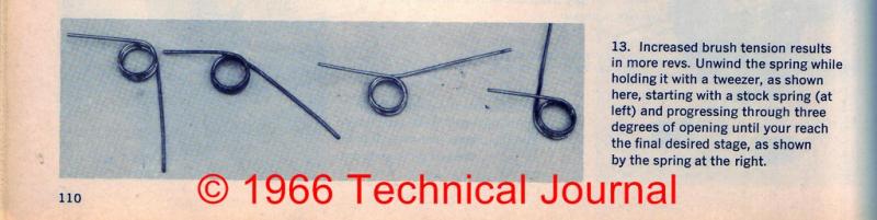

Tu peux aussi retendre les ressorts de charbons puisqu'ils sont démontables sur ces moteurs. Tu les glisses sur une tige du diamètre intérieur (environ) pour ne pas les écraser et tu tords la patte qui appuie sur le charbon de 45°...dans le bon sens

Erratum de ma part, Pepe : en effet, il me manque une rondelle plastique comme celle qui cale les axes et non une pièce laiton ! Je vais bricoler un truc !

Pour les ressorts de charbons, extrait d'un article de 66, je n'ai rien inventé :
