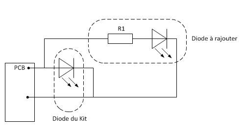

En fait, ce n'est pas tout a fait ton kit qui n'accepte pas d'autre LED, mais comme dit plus haut, ton kit utilise des LED spéciales (qui peuvent être alimentées directement sour 5 ou 12V).
Si tu veux ajouter des LED standard en // pour pouvoir bénéficier du condensateur, il faudra rajouter une résistance en série avec la LED standard.
La valeur de la résistance va dépendre de la tension, il faudrait que tu mesure cette tension au borne de la LED blanche de ton kit, lorsque tu as la poignée à fond, appelons cette valeur Ua
Le calcul de la résistance sera R1=(Ua-Vf)/Id
Ua= tension mesurée
Vf= tension direct de la diode (2V pour les rouge/3.5V pour les blanche à 20mA)
Id= courant diode soit 20mA
Il faudra prendre la valeur de résistance directement supérieur dans les résistance standard.
Bon bricolage....

Et pour info, même avec des résistances (ou sans) d'autres leds ne fonctionnent pas.
marconet
Date du message : vendredi 10 janvier 2014 à 21h34
Tu as pu mesurer quelle tension aux bornes des LED du kit?
