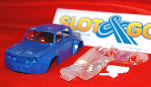

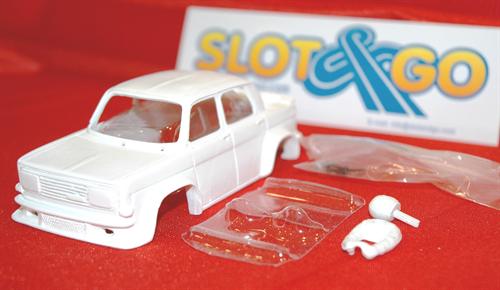

je vient de voir cher slot and go des kit resine.
quoi mettre dessou et qu'elle prix?????? chassit complet ou achté a part tout le toutime
la peinture???
les decalque????
y manque sur la plupart des site des explication pour les gens comme moi qui n'y conaisse rien. mais heureusement vous etes la.

Bonsoir ll33: en sus de l'achat de la caisse, il faut ajouter:
- du papier abrasif,
- une bombe d'apprêt,
- une ou deux bombes de peinture,
- une planche de décalcomanies,
- un châssis genre Slot-Classic ou autre,
- un moteur genre Ninco NC1 ou autre,
- 4 roues complétes (jantes et pneus),
- un guide suspendu Ninco par exemple,
- des colles (cyano et époxy),
Soit au total environ 60 Euro
mais avec le plaisir de réaliser son scratch
En cherchant sur EB et tapant "body resin 1/32" dans la rubrique "jouets" on trouve pas mal de trucs intéressants
73 QRO et bon slot à tous

La peinture est déjà faite si tu veux la garder comme ça.

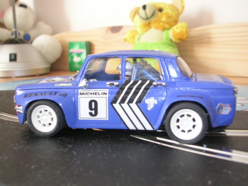

les décalques... essaye chez VPC par exemple ou si tu ne rechecche par l'exactitude, Slot & Go (une planche de bande blanche, une blanche de logo)
Le moins facile est le chassis car c'est rikiki ce truc là.
Essaye un PCS 32 par exemple (mondialtec ou Pendle slot racing) ou bricole un chassi complet à partir d'une vieille caisse que tu veux desosser.
Si tu veux un PCS 32 complet avec moteur, guide et roues, essaye :World classics limited. Par contre je ne peux pas jurer qu'il n'y aura pas du bidouillage pour l'adapter.
La première fois que j'ai bricolé une auto, c'était la simca 1000 de chez Team slot.
Dans mes souvenirs, j'ai eut la chance de tomber sur une épave d'Alpine... dont j'ai récupéré le chassis. J'ai juste bricolé des puits de vis.
Bonne chance et beau projet en perspective !
A+ Attila

Le chassis existe chez Team Slot ainsi que toutes les pieces dont tu as besoin
fut un temps ,VPC avait ces pieces,mais Slot and go doit les avoir aussi .Les decalques ADslot les a c'est sûr.Pour les jantes ,j'ai instalé des Minilite de chez GOM sur la Simca (adslot) et des Teamslot sur la R8

je suis actuellement sur une team slot et je vais voir pour un chassi slot-classic...sinon elle gardera simplement son chassi d'origine car un scratch est pas fait pour faire de la course...enfin en general...
ensuite moi je te conseil de faire une vrai peinture pas de garder l'aspect de peinture plastique bizzard..... apres sa regarde que moi....
les decals...bas tout est dit....
bon scratch!!!!! ![]()
