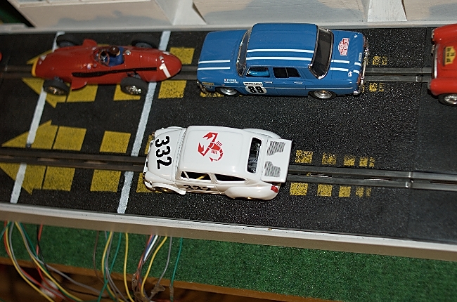

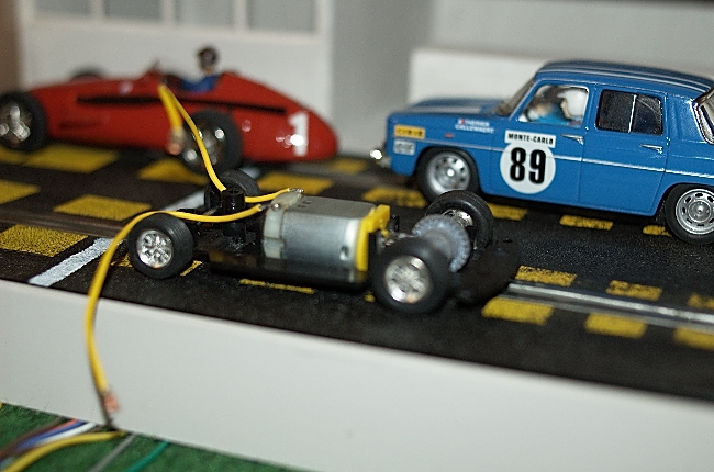

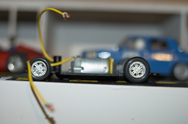

j'ai acheté sur ebay un kit Reprotec de Fiat Abarth 1000. C'est simple à monter mais voila... Les roues sont trop petites, le moteur touche la piste.
Donc quelle genre de roue dois-je mettre ?

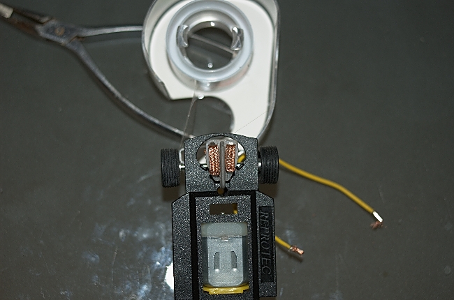

Le guide semble un peu trop grand... par quel autre puis-je le remplacer ?
La voiture est mignonne, mais les roues trop petites, le guide trop grand... c'est dommage .
De l'aide s'il vous plait.

Casaslot fait des roues avec insert (ghostmodel ou BRM) qui vont bien.

alor dans ce que je voi et dans mon idée ,tu as la solution radical qui consiste a racheté un chassis SLOT CLASSIC
ou l'autre serai de remplacé juste les jantes arrières mais les inserts d'origines irons plus dedan
ou alor pour les jantes tu demande a brifou le tourneur officiel du forum
et pour les pneus et bien ceux qui vont sur les ALFA 33/3 SLOT-IT
