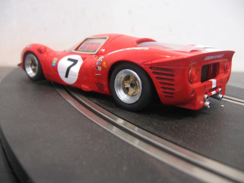

teamnico a écrit :merci tiloup40 pour tes conseils, es-que cette colle laisse des traces ou blanchie les vitres?
Car je dois coller sur les fenêtres latérale les trappes d'aération chromées et j'ai peur du résultat une fois collé.
OUI elle peut car c'est de la colle cyanocrylate comme la plus connue "Super Glue".
Le gros avantage de la Cyanolit que j'ai indiqué est un flacon permettant un dosage plus précis, une colle qui ne sèche pas dans son embout (faut pas non plus laisser le tube ouvert !) et un temps de collage qui varie en fonction de la version (jaune, vert, marron).
Pour éviter tous risques de traces blanches sur les parties transparentes, 1 seule solution ... la colle à bois utilisée pour les maquettes en balsa. Inconvénient : la solidité du collage n'est pas la meilleure.
Certains "collent" en mettant du ... vernis brillant ! Mais il y a le problème du temps de séchage et la solidité n'est pas non plus terrible.
Avec la colle cyanocrylate (la Cyanolit, la Super Glue) les traces blanches sur les pièces transparentes ne sont pas provoquées par la colle mais par les "vapeurs" dégagés par celle-ci.
Pour limiter les risques : on ne met pas la cyanolit sur la pièce transparente mais sur l'autre pièce et on attend quelques secondes (5 s environ) que les "vapeurs" se dissipent avant le collage des deux pièces. Mais le risque existe quand même un peu, il faut du "doigté" ...
coyote, ça ne sera pas la première et le dernière kit résine qui rejoindra mon paddock.
