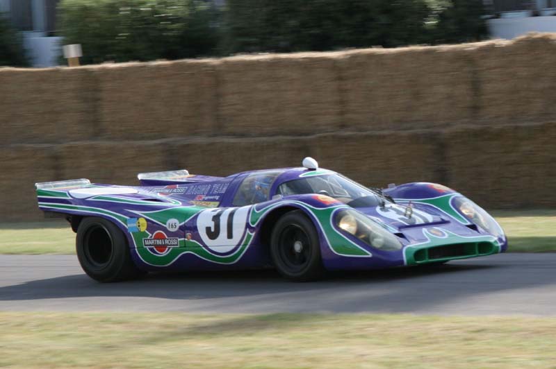

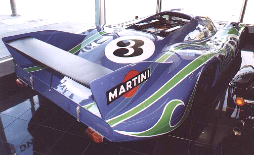

bonjour Sam.
si je peux me permettre, j'ai longuement comparé les documents photos d'époque et ceux des 917 psyché martini restaurées, et la teinte de fond me semble à l'origine plus bleue que violette.
photo d'époque:
voiture restaurée:
du coup pour mes miniatures, j'ai choisi une teinte intermédiaire

Entierement d'accord avec toi Chris, mon seul souci était de trouver une teinte qui existe en bombe Tamiya, je n'ai pas eu top le choix, c'est bleu ou violet, car n'ayant pas d'aérographe je ne peux pas faire de couleur "custom", ou bien d'acceder à un nuancier plus large. En fait je me suis surtout inspiré de la version restaurée encore différente :
