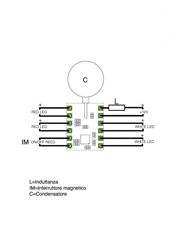

bonjour à tous je viens de monter ce kit sur ma 1/24 avec 4 leds blanche pour l'avant
2 leds blanche en série de chaque coté + -+ -
le soucis c'est que lorsque je le branche à une alim stabilisé il ne s'éclaire pas bien voir pas du tous
ma question faut-il que je remplace la résistance par une autre pour pouvoir éclairer plus fort et ci oui laquel mettre (quel puissance)
merci pour votre aide

pour pouvoir te conseiller il faudrait savoir quelle valeur de résistance tu as actuellement branché en série avec tes 2 leds.
Est-ce que tu sais lire la valeur d'une résistance ? sinon tu nous donner les couleurs des bandes que t'y vois.
Le top serait d'avoir la tension a ses bornes si tu possèdes un voltmètre, sinon on peut faire sans...

OK, si tu branches 2 leds en série au lieu d'une c'est normal qu'elles n'éclairent pas beaucoup.
Il y aurait moyen de modifier la résistance sur la carte mais c'est du CMS et en plus pas les plus grandes. Donc modification à réserver à un électronicien qui maitrise la soudure...

ok donc on peut pas remplacer la résistance sur le + en haut à droite?

Après avoir cherché des infos sur un site revendeur , il s'avère que ce n'est pas une résistance mais une inductance. Je m'en doutais vu les indices sur la photo. Elle sert à anti-parasiter l'alim de la carte contre certains moteurs. Donc effectivement ça peut très bien fonctionner sans...
Mais pour revenir à ton soucis, pas d'autre moyen donc que d'intervenir directement sur la carte.

ok donc pas possible de mettre 4 leds blanche avec ce kit lumière
