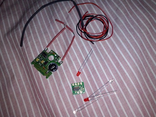

J ai acheter aujourd hui un kit lumière de chez slot it mais le seul problème est que je comprend pas le plan fournit d ailleurs qui n est même pas en Français!
Quelqu un pourrait me dire ou est ce que je doit faire les point de soudure?

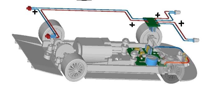

Tu as le même plan que sur le site de slot-it?
http://www.slot.it/Download/LuciWEB.pdf
En version anglaise, avec google traduction ca devrait le faire.....:
Assembling instructions:
1.Remove front axle and insert the bottom circuit in the chassis
2.Insert the yellow (+) wire in the brass eyelet of the pickup corresponding to the positive rail.
3.Insert the black (-) wire in the brass eyelet of the pickup corresponding to the ground rail.
4.Reposition front axle.
5.Drill the body with a 3mm tool for front (white) LEDs and 1.5mm for rear LEDs.
6.Insert LEDs and position wire.
7.Join circuits, paying attention to the proper insertion of the connectors into each other.

Je n'ai pas le plan du kit sous les yeux mais, pour t'aider,
les leds ont toujours le "+" ( positif ) du côté de leur "patte" la plus longue. ![]()

Sur ta deuxième carte tu as 4 connexions pour les 2 LEDs blanches AVANT
et 2 pour les 2 LEDs rouges ARRIERE (elles sont branchées en série).
Tu dois avoir un repérage par ex. des "+" ou "-" imprimés sur cette carte pour pouvoir les souder dans le bon sens (pas de risque de casse si tu te trompes).
Par contre ça oui, tu n'échapperas pas à la soudure !

Tu branches tes 2 fils rouges de ta carte sur les 2 fils qui partent de ton guide vers ton moteur. Ta carte est branchée en parallèle sur le moteur en fait.
Pour le branchement des LEDs si on suppose que le fil rouge soit le positif sur leur schéma et donc la patte la plus longue de ta LED on obtient ça :

La gaine noire est sûrement de la gaine-thermorétractable. Si t'approches ton fer à souder elle va réduire de diamètre si c'est bien le cas.
Elle est prévue pour isoler tes pattes de LEDs comme sur le schéma de SLOT.it , ce sont les petits tubes bleus.

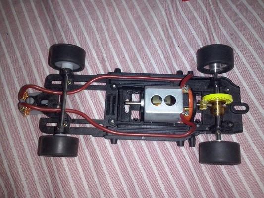

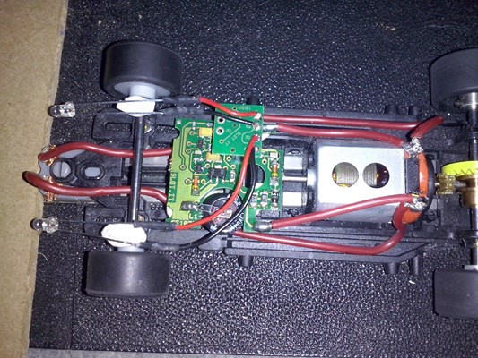

bonjour voici les photos de mon montage des lumière avant mais le seul problème est que les lumières s allument tres faiblement voir pas du tout sur mon circuit mais j ai fait le test sur une pile 9v et la les lumières brille fortement et lorsque je veut faire un effet de frein avec la pile en la retirant et en la remettant cela marche pourtant j ai suivit vos conseils et tout je voit pas trop ou est le probleme mis a part que sa soit une inversion de fil sur le moteur !
