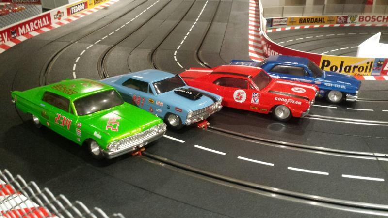

Hello,
Quelques news du MMC où les AMT 1/25 viennent d'effectuer leurs premiers essais.
Vous en rèviez, le MMC l'a faite ....

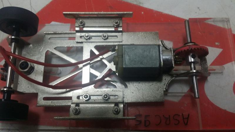

Voici la photo du châssis démonté de la carro

Le fait de décentrer une pièce ne l'empêche pas de tourner et encore moins de tourner parallèlement à son plan de rotation.
Puisque le trou de la couronne est plus grand de presque 2/10° mm que le diamètre de l'axe quand on sert la vis de fixation la couronne se déplace donc de 2/10° sur le rayon. C'est à dire 4/10° au total de faux-rond et non pas de voile.
En mécanique on appelle ça du balourd qui une des principales causes de vibration sur les machines tournantes. Phénomène qui use prématurément toutes les pièces en rotation et diminue la vitesse ainsi que le couple.
C'est bien pour ça que l'on rectifie les pièces en mouvement et qu'on les équilibre comme les roues ou les induits des moteurs électriques.
Mais chacun est libre de vouloir ré-inventer le vibro-masseur ou le vibreur des téléphones
