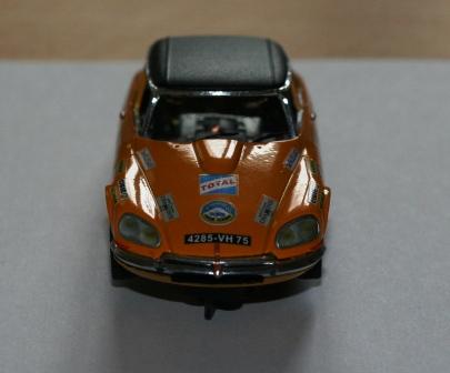

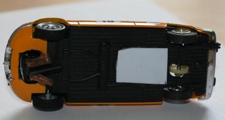

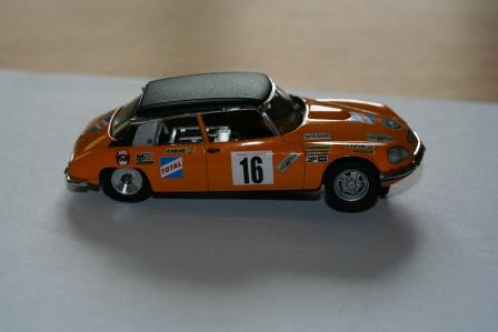

Revenons à du concret ![]()
Voici qq photo de la DS transformée en slot-car :
Voilà, pour la vidéo de la DS sur la piste, ça va venir, mais pas de suite ![]()
