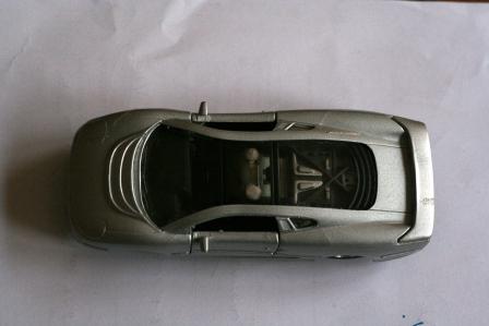

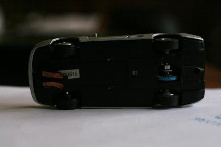

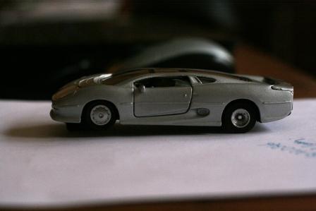

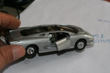

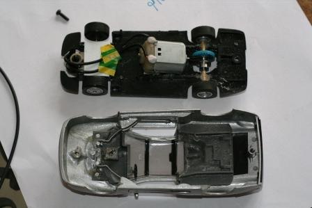

Date du message : mardi 10 mars 2009 à 17h53
Bonjour à tous,
phase 1 terminée : qq
photos
C'est donc une voiture die-cast au 1/40 (un peu large, quand même
), dont le châssis (d'origine) a été aménagé pour recevoir un moteur 1/32 (de chez Conrad), une couronne, des jantes arrières et des pneus arrières de chez RD, un guide Ninco (de ceux qui acceptent les œillets
le support pour le guide a été usiné dans du métal.
Toutes les modifs ont été faites à la Dremel.
Le tout est alimenté en 12V, sans aimant (vu le poids, supérieur à 90g, pas besoin
Reste la finition (qq grigri à peindre, et autres caches à ajouter).
Sur la piste, le moulin à plus de 23.000 tr/mn (même sous alimenté) se moque du poids de la voiture. L'inertie est énorme (attention au freinage) et la conduite amusante (quand on sort de la piste, c'est le tonneau assuré)
Ca change un peu des voitures en plastic !
Prochaine étape, une vraie die-cast au 1/43, photo à suivre

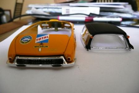

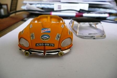

Bon, voici la "maquette" sur laquelle je "bosse" en ce moment :
Déjà, le niveau de détails est top.
Ensuite, ça promet de chasser du délire dans les virages (vu la largeur des pneus, aie, aie, aie)
Pour celle là, j'utilise moteur, axe arrière, pignon, couronne et des pneus arrières de chez RD, le reste étant d'origine.
Pour le guide, je ne sais pas trop, ça va dépendre de la place que j'aurais pour percer le chassis ! (saleté d'échelle
A suivre !

C'est quoi comme maquette ca m'interesse ![]()
Gentlemandriver
Date du message : samedi 21 mars 2009 à 21h51
kamelie a écrit :C'est quoi comme maquette ca m'interesse
En effet, elle est très jolie
Vite la suite.....
Date du message : samedi 21 mars 2009 à 22h46

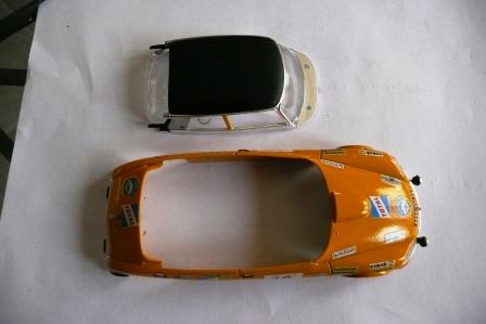

MSW, achetée en Allemagne (http://www.modelcarworld.biz/), 6€ pièce
J'ai fini les modifs, elle roule, plutôt bien même !
Finalement, j'ai mis un guide Ninco avec des œillets.
Ça m'a juste forcé à réaliser un support de guide dans une pièce métallique : enfin,à la Dremel, ça va assez vite
Le plus dur, ça a été d'aligner le pignon et la couronne
, ainsi que de faire passer les roues arrières (dans une DS, la carrosserie "masque" une partie des roues) sans que cela frotte sur la carro
Lundi, j'envoie les photos. Pour la vidéo, c'est déjà + plus compliqué.
Vu le poids de l'ensemble, pas besoin de lest ! Le comportement sur la piste est assez spécial; dès que l'on prend un virage trop vite, soit la voiture déslote, soit elle se met sur 2 roues ! Grosse inertie, mais tout à fait contrôlable !
C'est très difficile à expliquer, le mieux est de voir en "live".
En tout cas, c'est complètement différent des Go ou autres SCX compact.
Ceci dit, ça dérape quand même dans les virages.
Dès que j'aurais un peu plus de temps, j'en fait une autre (de DS), histoire de pouvoir faire des courses avec 2 fers à repasser ;)
Au fait, les anti-bouillard ont déjà dégagés, vu les gamelles que je me suis pris en testant la bagnole ![]()
