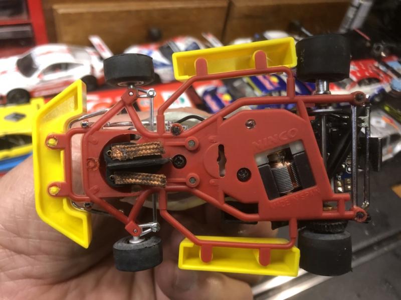

Tu peux aussi retirer les 2 petits aimants cylindrique, ça soulagera un peu le moteur.

N'hésites pas à changer les tresses d'origine, les MB SLOT, par exemple, sont de meilleure qualité, plus souple et meilleures conductrices.... Parfois je change aussi les fils d'origine.
Enfin, il faut vraiment soigner la transmission (propreté / lubrification) et le rodage de l'ensemble moteur / transmission.... Ces moteur ont très peu de couple et le moindre frottement mange énormément de puissance

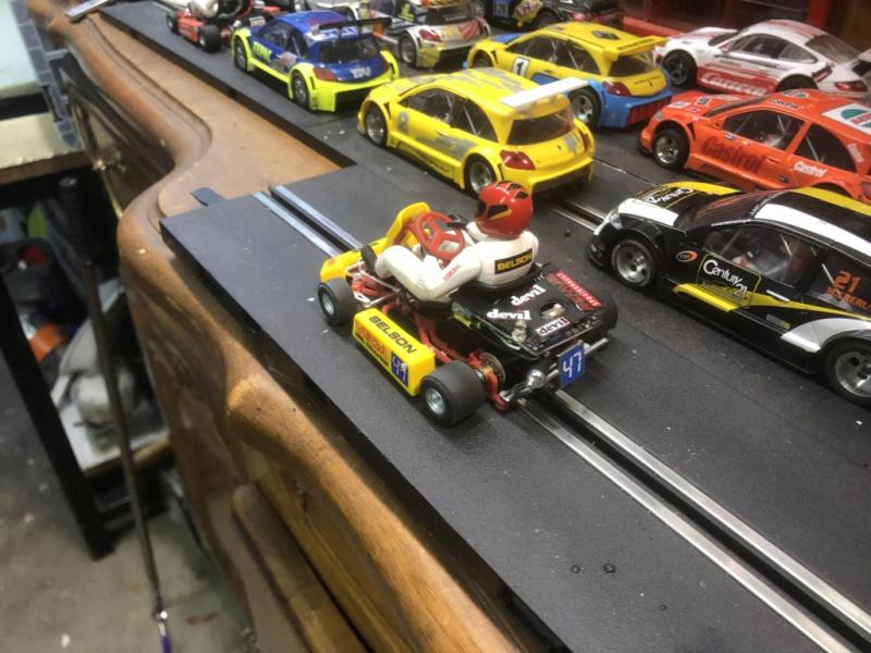

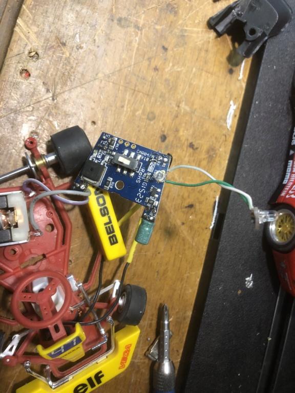

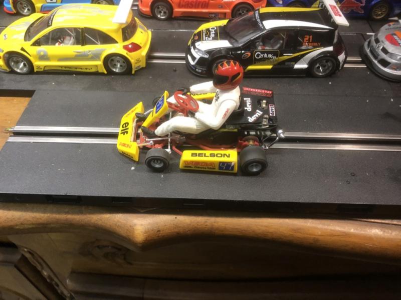

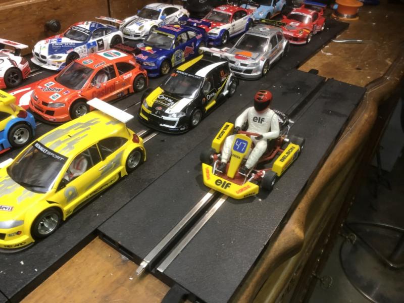

Date du message : lundi 27 janvier 2020 à 18h15
J ai essayer les puce 143 ça marche pas terrible reste accélérer bug !!!!
Du coup j ai mis une puce 132 et la ça fonctionne parfaitement .
Pour essayer de la camoufler car elle est un peu grosse j'ai fait ça c'est pas terrible mais ça la cache un peu
Reste plus qu'à trouver les anciennes puce Carrera digital 132 qui sont beaucoup plus petite , celle qui ont la LED déporté
