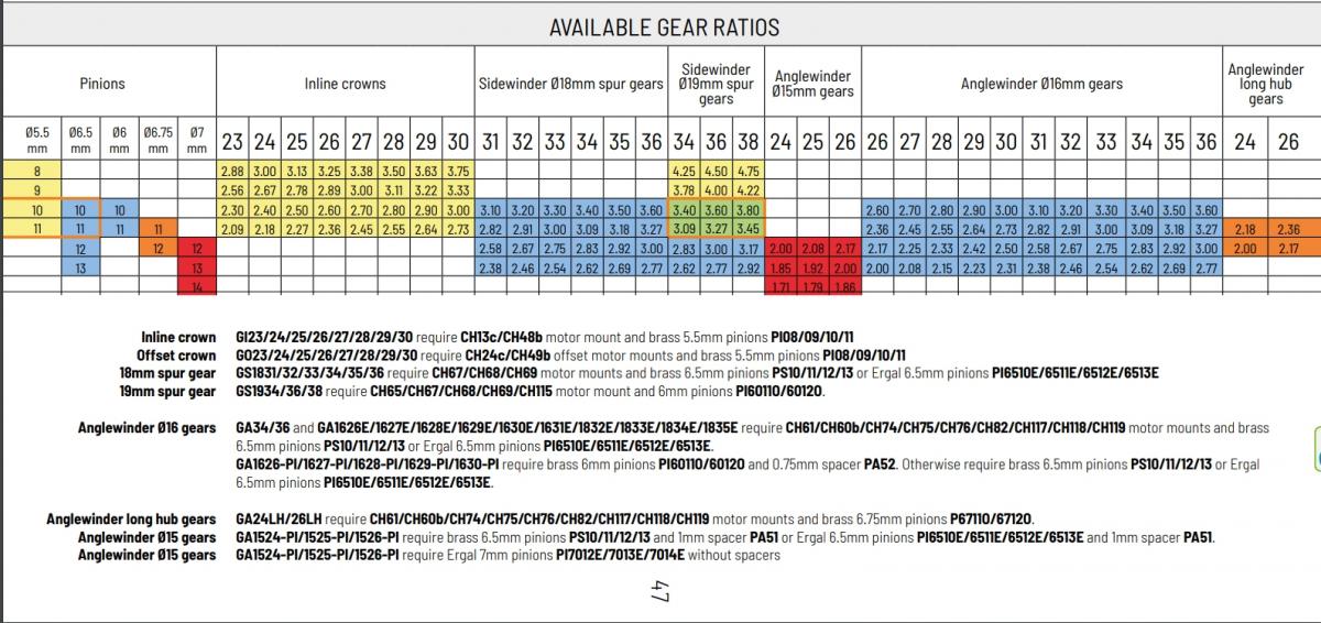

Je viens de me faire un petit tableur pour comparer les transmissions de mes différentes voitures, et voir si ça vaut le coup de jouer...
Mes voitures ont des rapport de transmission qui vont de 2,55 pour les Sideways Groupe 5, à 3,11 pour les Groupe C (Slot.it et MR Slot Car), en passant par 2,67 pour les RevoSlot Groupe 2.
Alors, je sais qu'il y a d'autres paramètres à prendre en compte, comme le moteur, bien sur, mais aussi le poids ou le diamètre des roues.
Dans tous les cas, j'aimerais bien jouer un peu, pour la curiosité, et parce que pourquoi pas...
Maintenant, sur un circuit domestique, donc de longueur moyenne et avec une ligne droite plutôt courte (5m au max dans mon cas), est-ce que, par ex, passer de, disons 2,67 à 3 sur un revo (changer la couronne par une 28 dents), ou de 2.67 à 2.40 (passer sur un pignon à 10 dents), ça va changer un peu, beaucoup, passionnément... Enfin vous voyez l'idée...
Merci pour vos éclairages!

Oui ça change considérablement le comportement de l'auto, dans ton cas je partirais plutôt sur un rapport court de ratio 3 ou 3.5. Meilleur frein, plus d'accélération et de toutes les façons tu n'as pas assez de ligne droite pour avoir besoin de plus d'allonge avec un ratio de 2.40.
Je pense que sur les Revoslot, avec les châssis en métal, la différence de comportement doit être intéressante. Mais ce sera aussi le cas pour tes Sideway qui tirent trop long pour ta piste, un rapport autour de 2.8 me paraît plus approprié.
Note bien que tu as une table de conversion avec les dimensions de tout les pignon et couronne que je te mets ci dessous. Ca évite de se taper les calculs sur la TI 32.

Le rapport de transmission change énormément le comportement de l'auto.
Cela influence en même temps, l'accélération, le freinage et la vitesse de pointe.
Pour moi, le meilleur rapport (pour les moteurs en ligne) parce que c'est le meilleur compromis, c'est 3.
9 x 27 ou 10 x 30 . pour les moteurs en angle, on sera plus sur du 2,4 - 2,5. (12 x 30, 13 x 31)
Tout ça pour un circuit à la maison, bien sûr.
Mais ce n'est que mon avis.

Merci en tout cas pour les retours. Du coup, un truc m'intrique un peu quand même : alors qu'elles ont un rapport plus long, les Sideways me parraisent au moins aussi "explosives" que les groupe C.
Ca vient sans doute du moteur qui doit être plus coupleux, ou de la disposition? En tout cas, les groupe C ont au moins autant d'allonge (mais le moteur est en 23K), et les Sideways sont au moins aussi nerveuses que les Groupe C (moteur plus coupleux?).
Pour les RevoSlot, elles sont un peu à part : plus lourdes, mais roues de plus petit diamètre. Je les trouves déjà assez nerveuse, et elles réagissent différemment : ça freine/ralentit plus vite, ça repart vivement, c'est sympa, en tout cas, pour un petit circuit, c'est amusant à conduire.
Sinon, pendant que j'y suis, sur des sidewinder telles que les Sideways, comment ça se passe pour changer la transmission?
Sur les Revo, on peut ajuster la distance entre la couronne/l'axe arrière et le moteur/pignon (chaque pignon et couronne sont de diamètre différent, mais le moteur peut bouger sur 2 ou 3mm environ.
Sur les sideays, le moteur/berceau moteur à l'air fixe, tout comme l'essieu arrière.
Donc si je veux changer le rapport de transmission, il faut que je change et le pignon et la couronne, en conservant la même somme des diamètres, pour que l'entraxe reste le même, c'est bien ça?
J'ai trouvé ce sujet : https://www.franceslotforum.com/forum/sideways-1533990.html?pgi=3
mais je comprends pas tout : on peut conserver le même diamètre avec un nombre de dents différent, mais il faut alors jouer sur la position de la couronne sur le palier, et du pignon sur l'axe du moteur pour que ça tombe bien en face? Si quelqu'un peut me confirmer...

En fait lorsque tu veux du choix en couronne Sideway, tu es obligé de te servir chez Slot-It (ce sont les mêmes mais avec plus de choix).
En Angle ou Sidewinder, tu trouveras différents nombres de dents pour le même diamètre de couronne ou de pignon, ce qui les rend compatibles entre eux.
C'est le nombre de dent qui fait le rapport de démultiplication et non le diamètre de la couronne.

Personnellement, j'ai banni les pignons de 8 dents de mes pièces détachées. Moins les pignons ont de dents et plus ils s'use vite et abime les couronnes.
Dans ton cas, à l'avenir, je te conseillerai un 9 x 28 qui a un rapport de 3.11 et qui durera beaucoup plus longtemps qu'un 8 x 26.

Juste si tes pneus sont très usés. Il existe des couronnes jusqu'à 30 dents pour les moteurs en ligne. Il y a de la marge.
Pour l'usure du pignon, c'est assez simple à comprendre et à imager.
Imagine toi l'usure générée par une minute de rotation.
Cette valeur d'usure sera à répartir sur 8 dents.
Si ton pignon fait 10 dents, cette même valeur d'usure sera à répartir sur les 10 dents. Elle sera donc inférieur.
De plus, sur les pignons de 8 dents, l'angle du pas des pignons est déformé (le diamètre des pignons étant toujours le même) et l'attaque dessus est plus contraignante.

Ah oui, mais non, sur les Revo Slot Gr2, ce sont des anglewinder, et chez Revo, le diamètre des pignons et couronnes varie en fonction du nombre de dents.

Mais ça, ça dépend pas des marques aussi? Par exemple, chez Revo Slot, plus le pignon a de dents, plus son diamètre est élevé : de mémoire, 8 dents = 5mm, 9 dents = 5,5mm, etc.
Par contre, c'est vrai que chez Slot.it, il ont des pignons avec le même diamètre, et un nombre de dents qui varie. Je n'ai pas regardé si c'était le principe de la denture déportée, ni la géométrie globale des pignons, je verrai ça.
Dans tous les cas, ça ne change rien sur le phénomène d'usure que tu évoques. Bon, je vais surveiller tout ça, après, je ne fais que du slot domestique, pas de courses d'endurance, donc j'espère que l'usure ne sera malgré tout pas trop rapide.

Tout ce que je disais concernait surtout les moteurs en ligne ou ton pignon est obligatoirement du même diamètre sinon, soit tu as trop de jeu, soit ça coince.
J'avoue que je ne connais pas sur les Revoslot.
La ou je suis surpris, c'est le faible nombre de dents sur des moteurs en angle. Je ne sais pas pourquoi ils font ça.
Chez slot-it ou NSR, les rapports des anglewinder sont plutot du genre 11x28 (protos slot-it) ou 13x31 (GT NSR).
