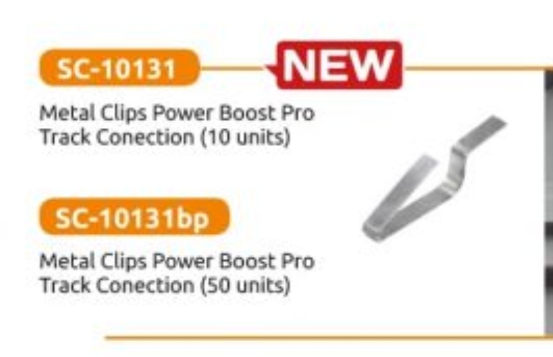

Hello,
Suite a notre investissement dans une nouvelle piste Scaleauto, j'ai découvert des clips qui ce glissent dans le rail et qui sont très facilement soudablent.
Je pense que ca doit passer dans les rails carrera.
Ils ressemblent a des gros trombones et c'est démontable très facilement.
C'est très simple d'utilisation et c'est très abordable en thermes de prix

zfred63000 a écrit :bonjour les clips sont pour les pontages et non pour assurer une continuité entre rails
Hello,

Oui mais si tu fais un bon nettoyage de tes connexions et un doublage avec les clips en pontage....
Tu auras une super alim sur tout ton circuit

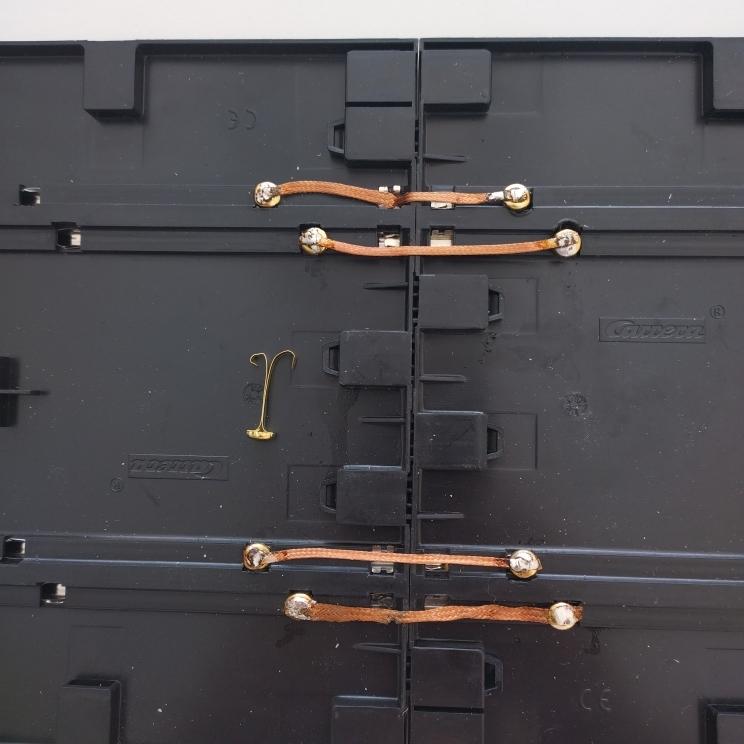

Bon la soudure inox-laiton c'est pas infaisable mais pas de place pour souder et le risque de fondre le plastique est important
J'ai donc été acheté des attaches Parisiennes sur le conseil de Ric
Voilà ce que j'en ai fais :
J'ai courbé les pattes des attaches et je les ai rentré en force dans le rail. Ca c'est un peu pénible
Puis après soudure sur les têtes des attaches. J'(ai utilisé de la tresse à dessouder
Vous en pensez quoi.?
Zfred63000. Tu parles de juste bien nettoyer les connexions et de bien mettre les clips? C'est ce qu'on a fait sur le grand circuit de Caudan. Avec le temps il y a des portions qui faiblissent un peu
Là les clips ne sont pas encore posés

Salut MxBoy
Super, c'est exactement ce que l'on a fait sur notre piste club mobile.

Ric a écrit :Salut MxBoy
Vous en êtes donc satisfait ?!
Les attaches ont l'air d'être forcement bien en contact
Vous avez pu vérifier les éventuelles pertes de tension d'un tronçon à l'autre?

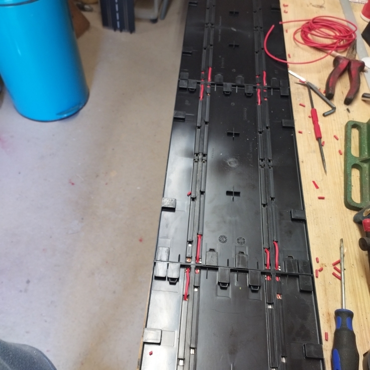

Moi j'ai glissé dans le rails du conducteur rigide dénudé de 1.5mm2
Sébastien

speedy a écrit :Moi j'ai glissé dans le rails du conducteur rigide dénudé de 1.5mm2
Oui ca m'est venu à l'idée aussi. Je vais certainement essayer cette méthode sur un tronçon. On fera la mesure de l'efficacité au club en mesurant les pertes

MxBoy a écrit :Merci de vos conseils!
Marc
J'avais utilisé cette technique lorsque j'avais mon carrera. Mais sur le long terme, l'attache parisienne ne tient plus, l'effet ressort disparait, il n'y a plus de contact avec le rail.
Le mieux est le fil en cuivre dur que tu rentres entre deux rails, une fois mis en place ça ne bouge plus.
Depuis, j'ai vu que tu avais utilisé cette solution.

MarcJ'avais utilisé cette technique lorsque j'avais mon carrera. Mais sur le long terme, l'attache parisienne ne tient plus, l'effet ressort disparait, il n'y a plus de contact avec le rail.
C'est un peu ce que je crains. Comme la piste sera démontable par longueur de 1.38m... . J'ai voulu voir la technique proposée par Speedy et que tu valides aussi.
Le fil de cuivre est coincé par la gaine plastique. Et ca participe à la solidité de la jonction.
Il me reste 5 tronçons à faire...
