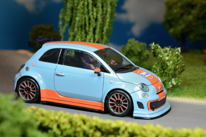

Tu devrais obtenir l'illusion que les ouvrants pourraient s'ouvrir vraiment (espace ombré de l'ouverture)… Genre :
