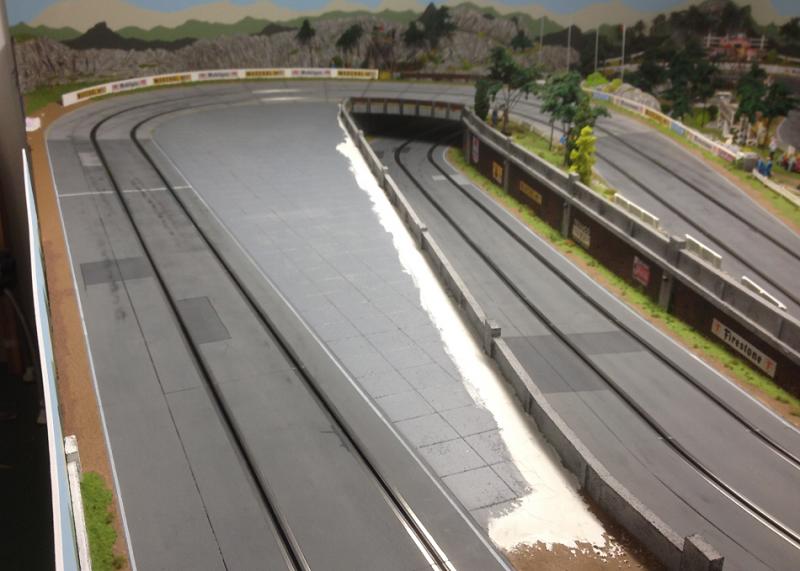

JohnSmith a écrit :Bon, ... même si deux autres zone ne sont pas encore 100% terminées (reste les mises en scène de déco) ... voici la dernière ligne droite, et c'est le cas de le dire, avec la zone qui accueillera les futurs stands. Le "gros oeuvre" est terminé, fini le platre et l'enduit
En image ... on peut apercevoir le futur dallage béton ;)
Ca faisait longtemps que je n'avais pas fait un tour sur cette page, comment as tu fais les dalles béton ?

Date du message : vendredi 10 mars 2017 à 19h21
@ cousinhub88 : désolé Hubert, je n'avais pas vu ton message :(
Alors, pour les dalles en béton, voici grosso modo la marche à suivre (du moins la mienne^^) :
- je découpe ma zone dans du contreplaqué de 5mm / 1cm ... ça, à la limite, on s'en fout de l'épaisseur, et ça marche aussi dans le médium ;)
- je passe 1 ou 2 couches de peinture acrylique grise, avec léger ponçage entre, pour faire disparaître les reliefs du bois (pas nécéssaire pour le médium)
- je quadrille ma zone de dalle (pour matérialiser les dalles) avec un réglet et un pointeau fin afin de marquer le bois. Plusieurs passage sont nécessaires pour bien marquer la forme des dalles et obtenir un relief.
- selon ce que tu veux comme rendu, tu peux toujours créer des fissure, casser des coins etc ... pour donner un aspect usé
- je passe plusieurs couches de gris béton, au rouleau mousse
- je repasse dans les reliefs avec un crayon noir en laissant bien la mine faire de la poussière dans la fente
- je repasse en frottant avec le doigt sur les reliefs en creux pour étaler la poudre de crayon ... ça simule l'usure / ombre ... et donne un peu de profondeur à l'ensemble
- je passe des jus, bruns etc dans les creux à certains endroits
Voilà en gros ... j'espère avoir été clair ... une vidéo aurait été mieux adaptée pour t'expliquer, mais je n'ai vraiment pas de temps pour ce genre de fantaisies en ce moment ^^
Par contre, si tu vas à Lure, le dimanche, je peux mieux t'expliquer et te montrer les gestes ;)
A bientôt j'espère !
