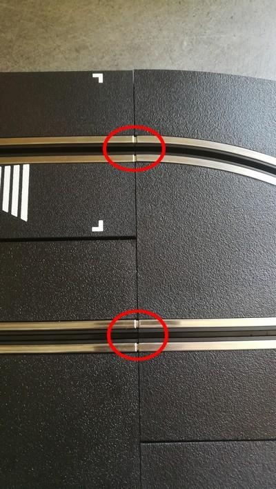

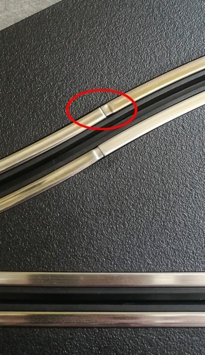

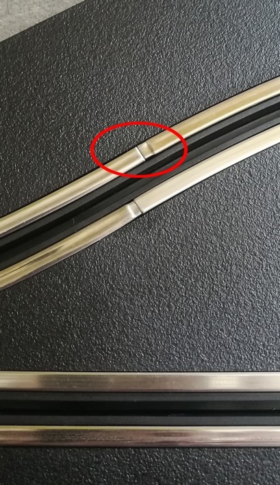

Lorsque je regarde le jeu entre rails au niveau du connecteur , je trouve que celui-ci est plus important que sur des rails fabriqués il y a 10 ans.
Je mets quelques photos, plus parlantes:
Ancien rail / 2010 :
Nouveau rail / 2020 :

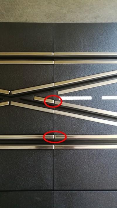

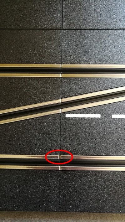

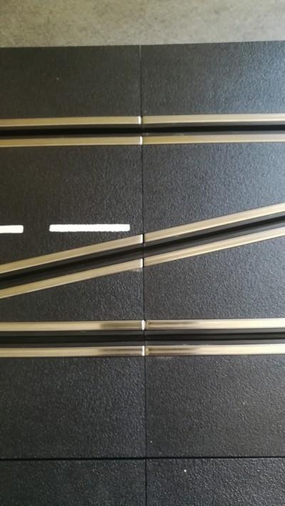

Sur la pitlane, il semble qu'un des connecteurs ne soit même pas emboité:
Est-ce que le niveau de qualité aurait baissé avec les années ou est-ce habituel ?
Je vous remercie par avance pour vos différents avis.

Pour le connecteur, tu peux le sortir avec une pince et ensuite le repositionner comme tu le souhaites.
Après le principal est qu'il y ait contact

Je trouve par contre que l'écart entre les rails est plus important qu'auparavant, moins ajusté.
Le contact se fait correctement, mais esthétiquement ça fait moins bien fini.

Perso s'il y a des écarts entre les rails Carrera j'utilise une colle silicone caoutchouc qui seche à froid et qui bouche la rainure .
Elle est noire et sèche en une nuit sur la piste .
J'étale cette colle avec une carte genre bancaire ou autre ( usagée ça vaut mieux ) .
Le surplus s'enlève à l'essence F quand on vient de la poser .
