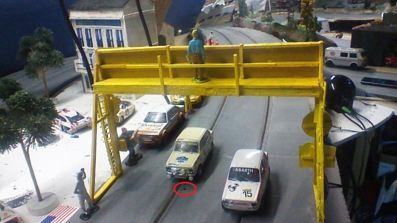

Finalement j'ai opté pour un puits, un petit tube peint en noir à l'intérieur d'environ 3 cm de profondeur. Cela protège bien le phototransistor des lumières environnantes...

Tu as pleinement raison. C'est un critère esthétique qui m'a amené à cette solution, car plus discret dans la piste que dans la passerelle.
La passerelle en question.
La seule chose importante est de bien isoler des lumières parasites...

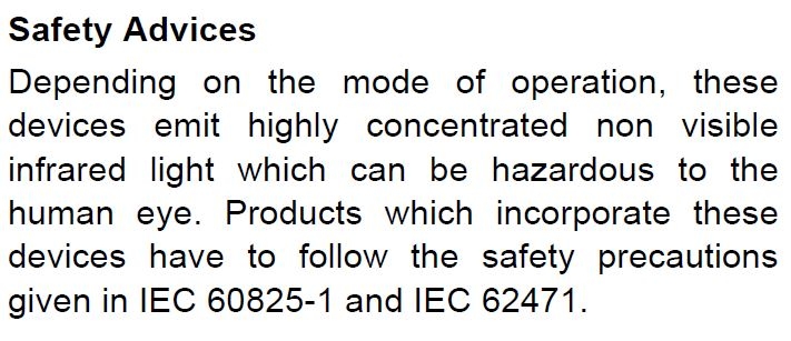

Date du message : samedi 12 janvier 2019 à 12h31
pepe_plus a écrit :D'ailleurs à propos des parasites lumineux, je n'ai jamais compris pourquoi tous ceux qui utilisent une détection par rupture de faisceau optique placent le détecteur en bas et l'émetteur en haut.
C'est l'inverse qu'il faut faire
Peut-être à cause des risques oculaires en fonction de la LED émettrice utilisée?
Voir ICI la fiche technique d'une diode émettrice trouvée sur Gotronic (réf. SFH4546) avec l'avertissement dont copie ci-dessous.
