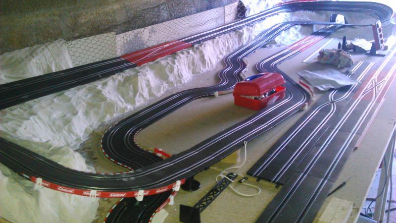

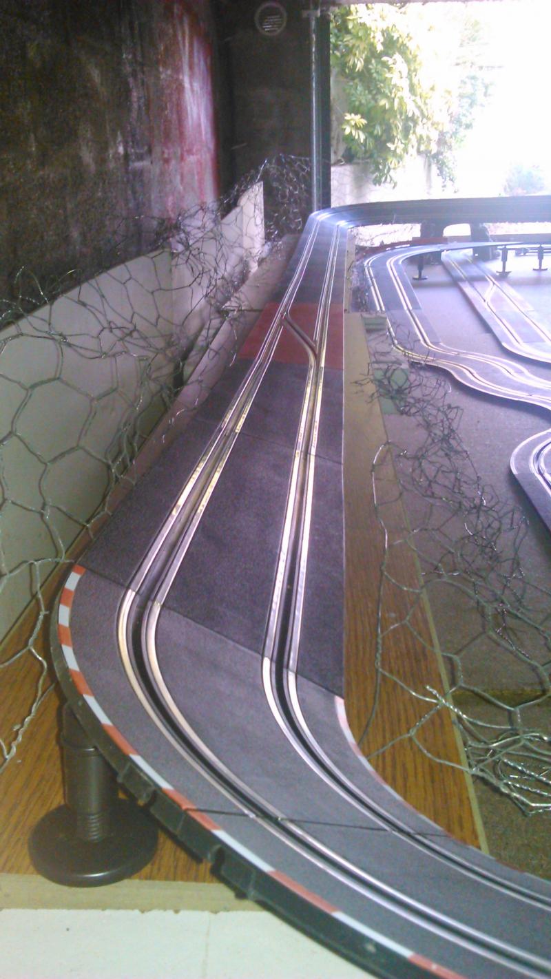

j'aimerais avoir des idées de deco !
un peu ce que vous feriez avec ce tracé
car j'ai pleins d'idées mais peu etre trop et ca se bouscule ds ma tete !!!!!!!

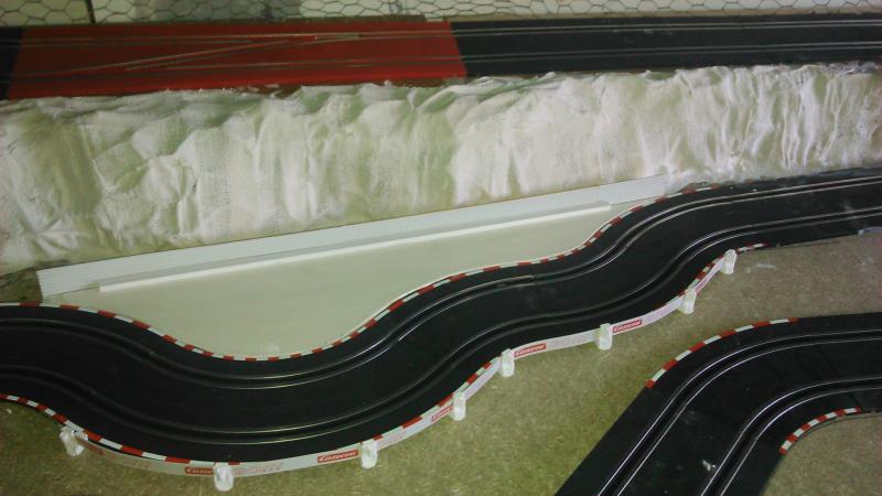

sur photos ti essaie structure futur falaise
merci d'avance

Commence par déterminer le thème qui te plait.
Spa Francorchamps, silverstone, laguna seca... Ou bien le champs ou la rue en face de chez toi. Cest ton projet Perso.
Documente toi sur le decor que tu cherches à reproduire, sachant que c'est une inspiration non une copie conforme ( le Slot nest pas réaliste...)
Renseigne toi sur les techniques possibles, plâtre et enduit, styrodur, flocage, brossage a sec, peinture etc...
et puis fais toi plaisir...
Et puis prévois des bordures pour les glisses de tes autos.

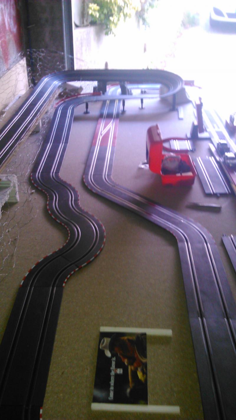

Juste une p'tite question ( de noob

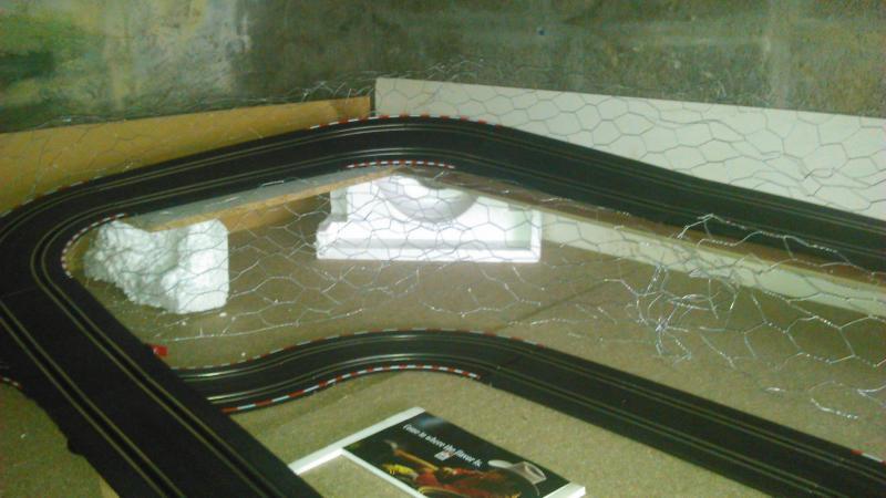

Je vois que plusieurs sections de ta piste reposent encore uniquement sur les pieds plastiques du fabricant ( Je les utilise aussi actuellement sur ma piste provisoire, et je ne les trouve pas terriblement stables ... ).
Tu ne comptes pas solidariser un peu plus ta piste à ton plateau avant d'attaquer ta déco ?

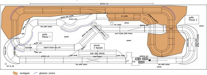

J'aime bien l'idée de ton circuit et je t'ai envoyé quelques plans de déco. comme tu me l'a demandé. Le problème, c'est que tu es en 1/43ème,a toi de voir pour transformer.
Sinon, prévois que toute ta déco. avec ton grillage que l'on aperçois soit démontable, car un jour, tu voudras tout modifier !

un merci particulier a Sergio pour tes plans que j'ai bien reçu

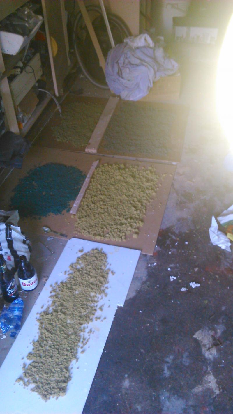

hier pour m'occupé un peu avec mon fils de 4 ans et demi
essai de fabriquation de flocage
peinture verte + eau et ajout de sciure de bois tres fine
4 petits récipients de 4 verts différent en cour de sechage !

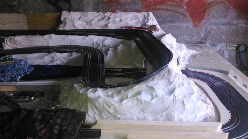

et aussi ti essai de pose de bandes platrées sur ti morceau de grillage
ca rend bien ! mais ca reste au stade de tests pour l'instant

tu fais comme tu veux mais moi je suis pas trop fane des bandes plâtre.
polystyrène, sterodur, mousse expansive.
moins salissant, léger et plus facile a modifier au cas ou. des personnes vont dire que c'est plus fragile mais il suffit de protéger là ou ça craint et c'est facile a faire.
regardes mon post " piste duke" j'ai rien inventé et je n'ai pas la science infuse.
vas voir aussi du coté des dioramas militaire, train, c'est là que j'ai appris

Et bien moi c'est carton et bande plâtrées !!

Fais attention a ne pas plâtrer ton jean
Sinon plus sérieusement, bon début.
Tu peux aussi teinter ton platre dans la couleur de ton futur décor. les impacts de tes sorties seront moins visibles par la suite.

c tout beau ça mon garçon
tu fais ton flocage avec quoi ?

OK avec de la sciure, j'avais pas vu
