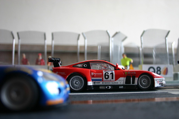

dernièrement je me suis offert la Golf... super, elle tourne comme mes DTM Ninco...
l'Audi A4 DTM est une bonne voiture aussi, surtout au prix que certain la vendent !

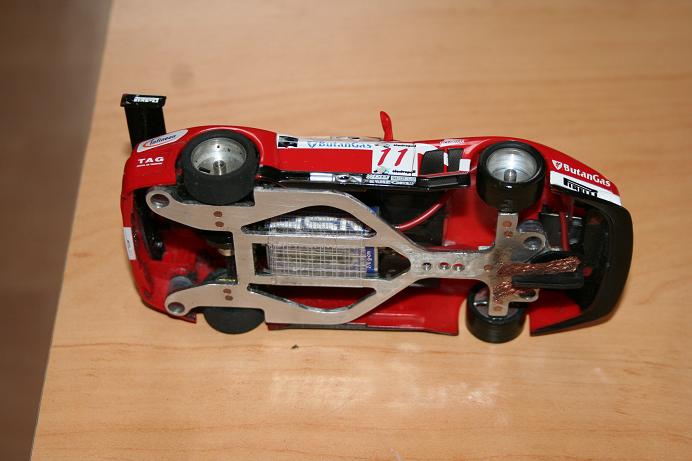

Du coup, une ferrari 575 monté avec des pièces slot.it, spirit, HSR, bref, tout ce qui trainait dans un coin ce jour là.
Et ça marche plutôt pas mal.
Bon ça mange pas une Mégane non plus, mais ça tourne de manière souple et sympathique.
Depuis, cette caisse a fait donneuse d'organes.
Elle revit avec un châssis alu réalisé par TAZ.
