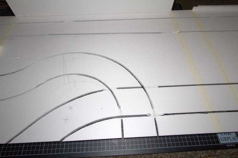

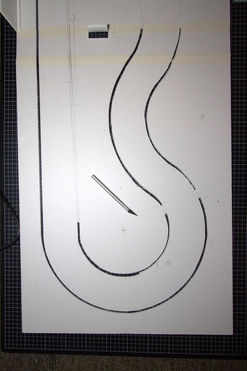

pinaise en carton plume !!!
mais dit moi il fait quel epaisseur ton carton plume parce que celui que j ai par chez moi fait moi de 7mm d epaisseur donc si je découpe je separe la plaque...
pascal GRIBOUILLE
Messages : 760
Nombres de voitures : 3 ans
Date du message : vendredi 13 avril 2012 à 10h56
J'ai dit
Il fait plié 100X70X28 et déplié 210X70
Je me suis trompé déplié il fait 210X100
Je vous remercie pour vos remarques. Vous le trouver très bien et moi aussi.
Mais il n'est pas parfait, il n'est pas fini et il a des défauts comme la découpe
délicate du rail dans le carton plume.

ARMSTERISME
Il a dit
Une couche de 5mm + une autre de 5mm.
Photos
Puis collage

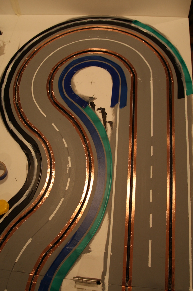

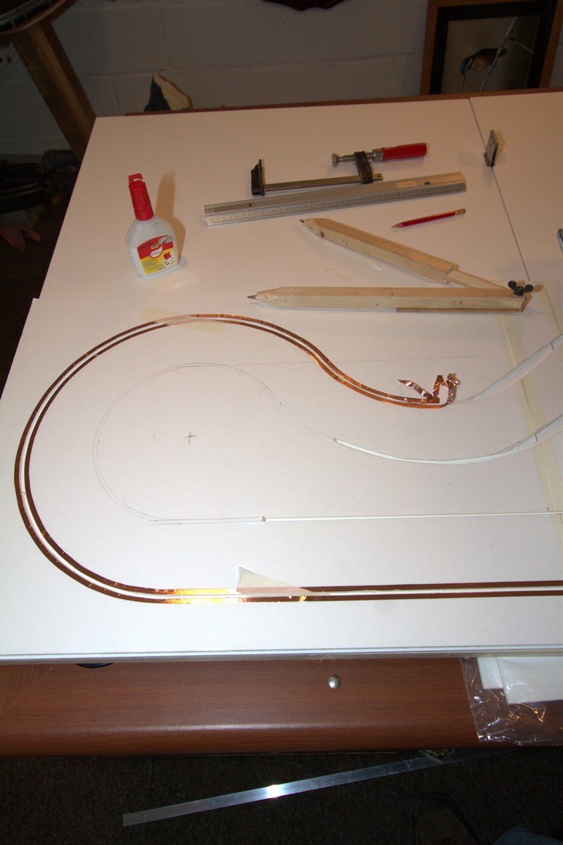

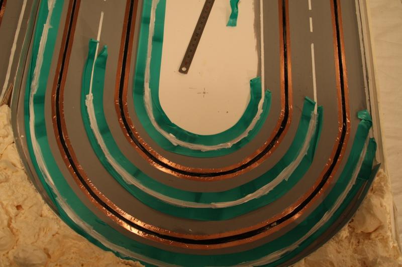

Question : pourquoi as-tu choisi de mettre d'abord le cuivre, puis de peindre le carton ensuite? Moi j'ai fait l'inverse et j'ai trouvé que c'était beaucoup plus facile...
pascal GRIBOUILLE
Messages : 760
Date du message : vendredi 13 avril 2012 à 14h40

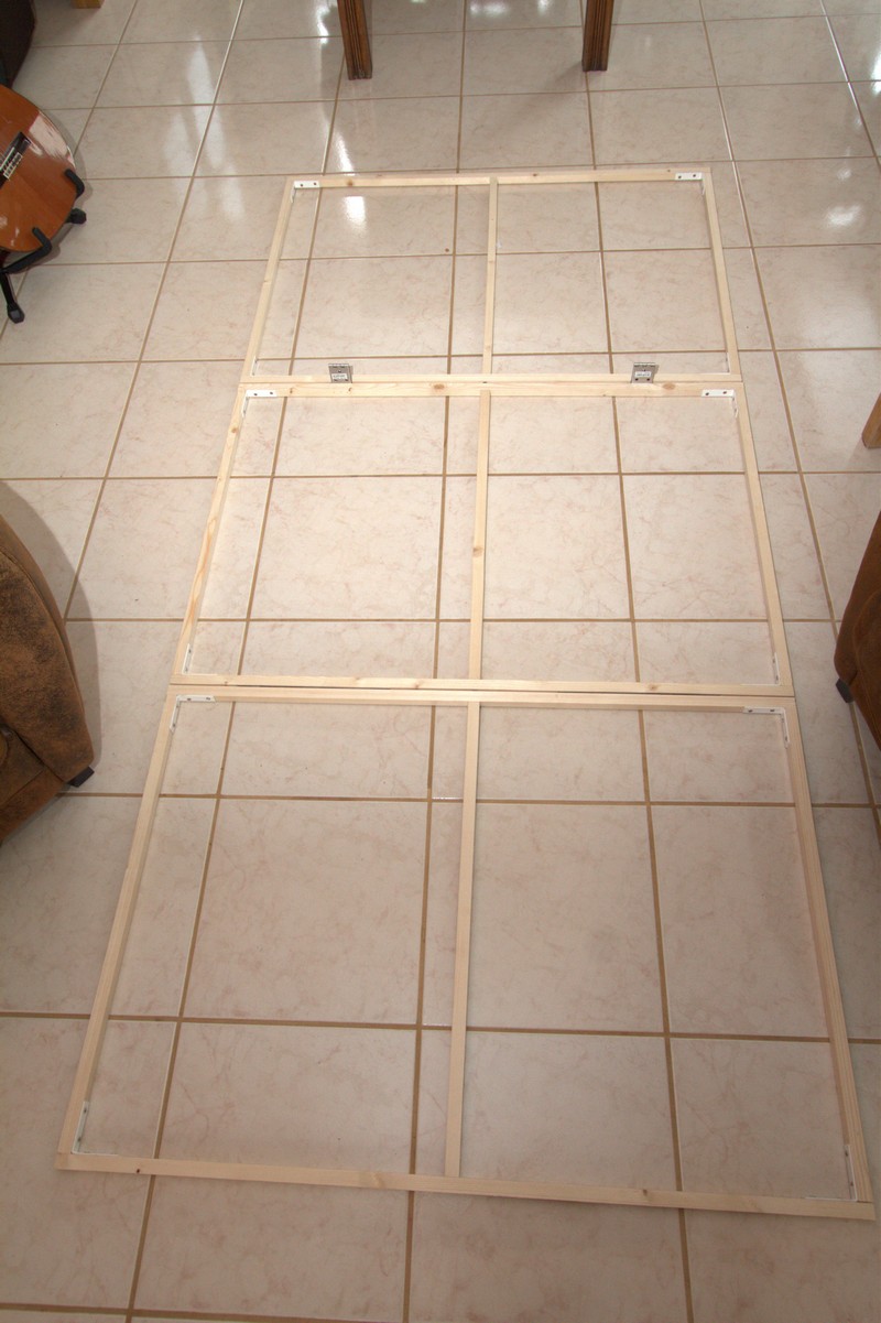

LanciaB DIT
Le carton plume ne craint pas l'humidité ??
Jamais essayé sous la pluie mais avec certaines colles il gondole.

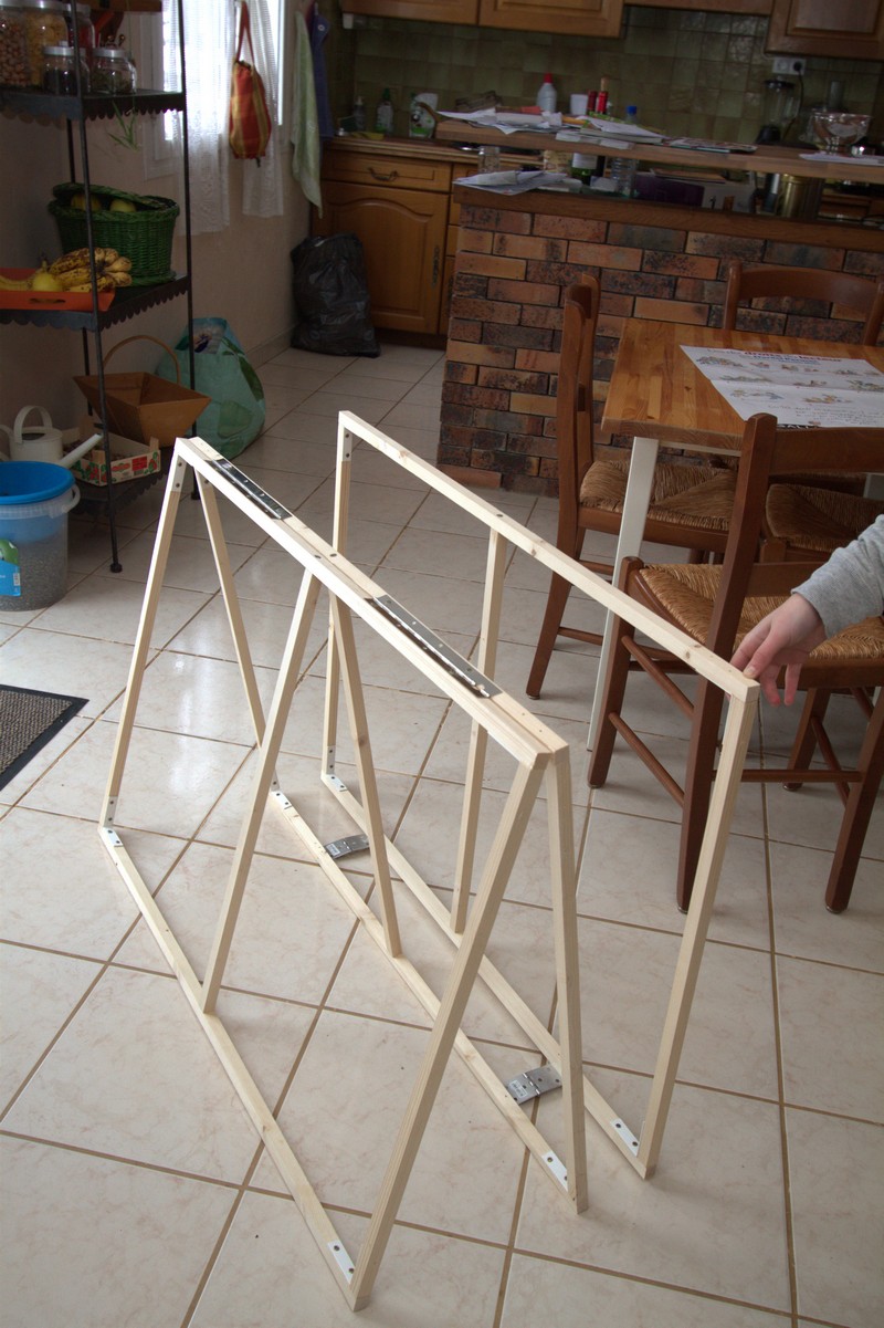

Je pense qu'il ne risque rien puisqu'il est monté sur un cadre bois.
sur celui-ci

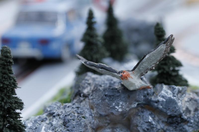

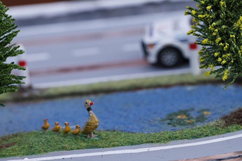

ZINED dit
c'est quoi ton pseudo sur Photim ?
J'en ai pas, pourquoi
Mais j'en ai eu un sur Benelux, je suis plutôt photos nature animaux et on retrouve cela
dans mes circuit.
encore des photos
Mon circuit

Pour répondre à FASTWAGON
Je manque d'expérience.
Mais peut être que le cuivre tient mieux sur le carton que sur la peinture?
En tous cas, la peinture est plus difficile à mettre.
Mon circuit

fastwagon
Date du message : vendredi 13 avril 2012 à 15h23
pascal GRIBOUILLE a écrit :Pour répondre à FASTWAGON
C'était juste une question, pas une critique...
Je reconnais que j'ai choisi le plus facile en peignant d'abord (pas envie de tout masquer), mais le cuivre tient vraiment très bien sur la peinture. Aucun début de décollage dans mon cas pour le moment, même dans les courbes serrées avec relief.
Les puristes disent aussi qu'on doit peindre après pour compenser l'épaisseur du cuivre, mais à 0,0000poil de cul d'épaisseur, je trouve que c'est charié...
Message modifié le vendredi 13 avril 2012 à 15h24 par fastwagon
pascal GRIBOUILLE
Messages : 760
Date du message : vendredi 13 avril 2012 à 15h31

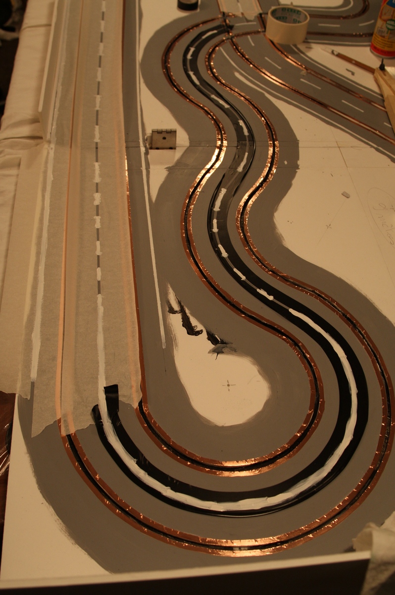

Peinture avec masquages, mais aussi quelques problèmes de peinture qui s'en va
avec l'adhésif.
"JE TRACE LA ROUTE"
Mon circuit
fastwagon
Date du message : vendredi 13 avril 2012 à 15h41
pascal GRIBOUILLE a écrit :Peinture avec masquages, mais aussi quelques problèmes de peinture qui s'en va
avec l'adhésif.
Ouais, en effet, galère...
J'ai aussi remarqué qu'en peignant d'abord, ça durcit le bord de la rainure et ça limite les risques d'écrasement du carton lors de la pose du cuivre.
