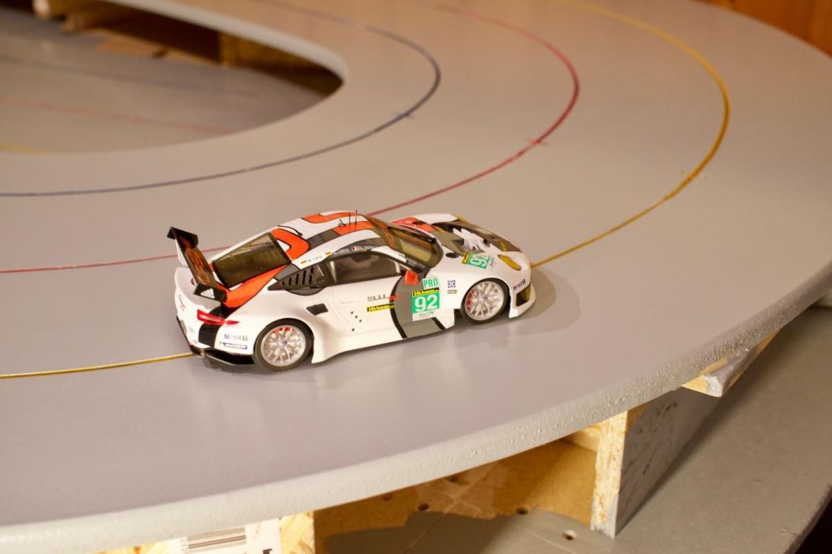

... chuis pas un pro du bois non plus mais je trouve ça propre et que ça avance vite !

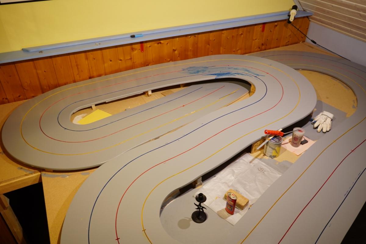

imagilles a écrit :Pascal-67 a écrit :imagilles a écrit :Tu as acheté ou tes gabarits de chantournage ?
Chez amazon et ici
67 euros pour le 120 cm, j'avais vu.. hormis la qualité du produit , je trouve ça pas cadeau
Oui cher
Il existe sûrement d'autres solutions mais je n'ai jamais cherché
Sur un forum outre rhin j'ai trouvé une façon de faire et le comment et pourquoi mais c'est pas un copier coller.

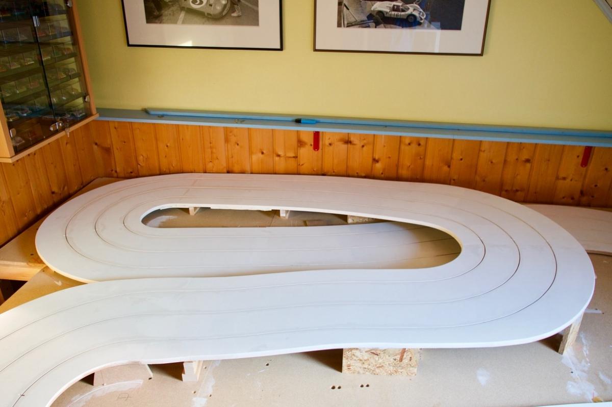

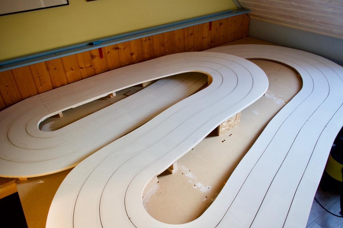

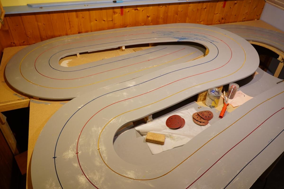

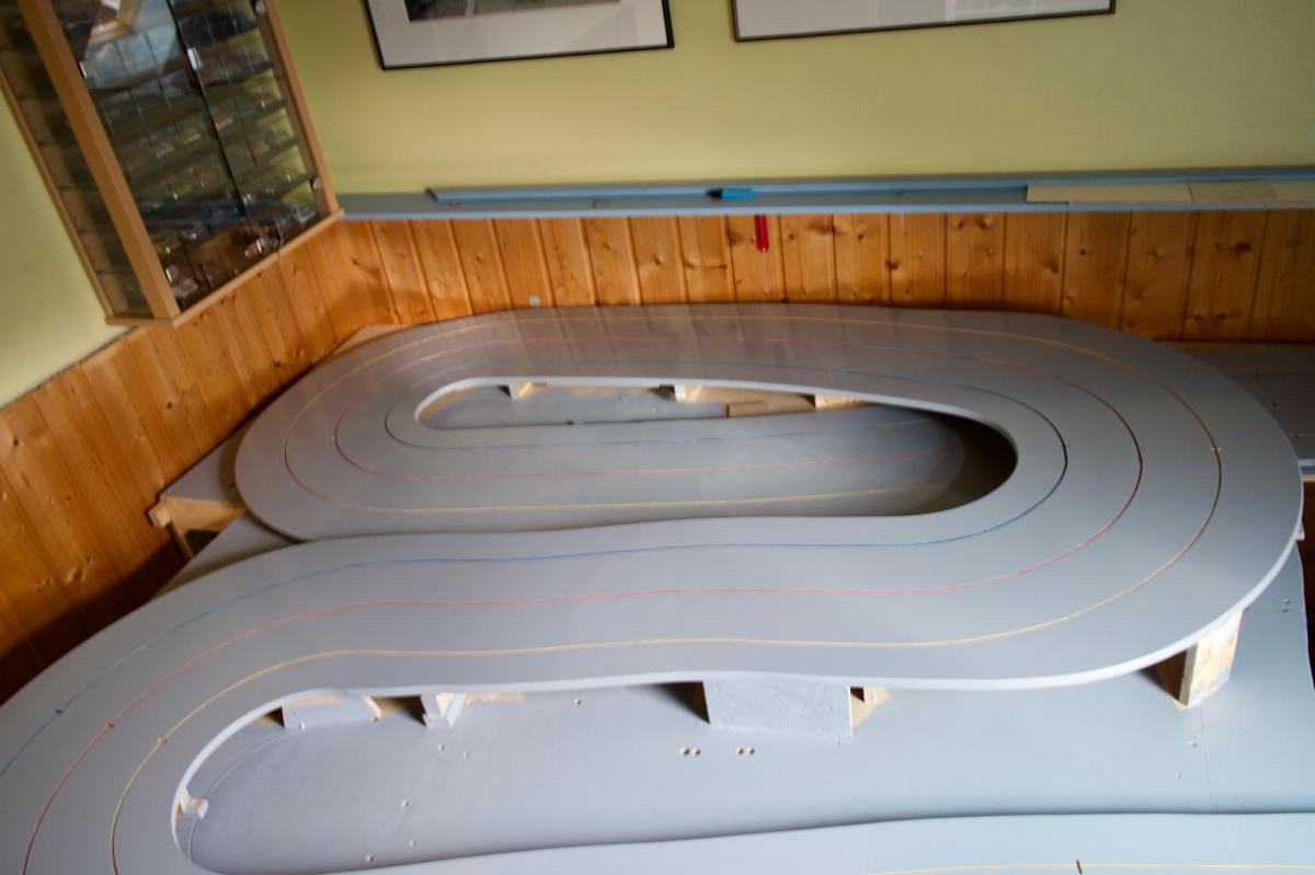

Suite

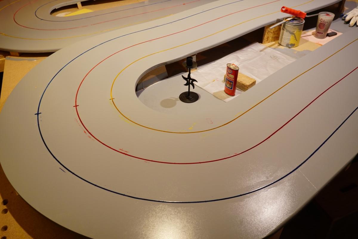

Première sous couche
Ponçage papier 400

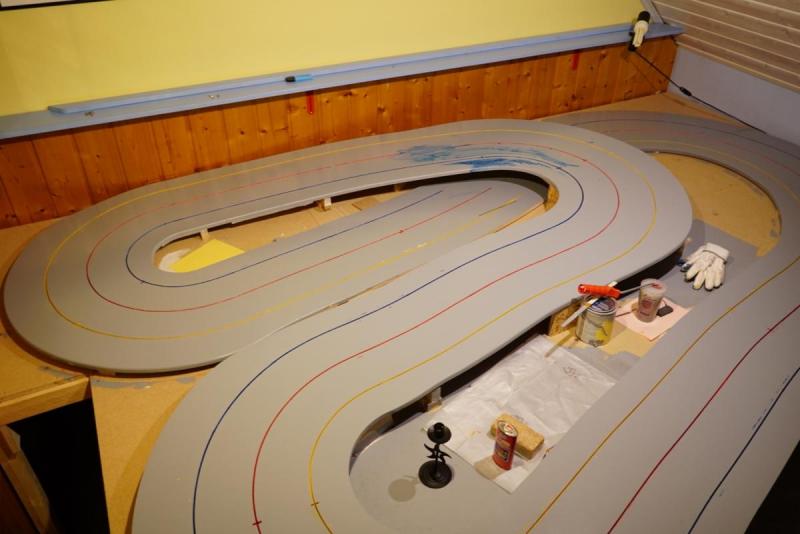

Deux!ème couche
Ponçage papier 400 tout doux et passage dans les rainures

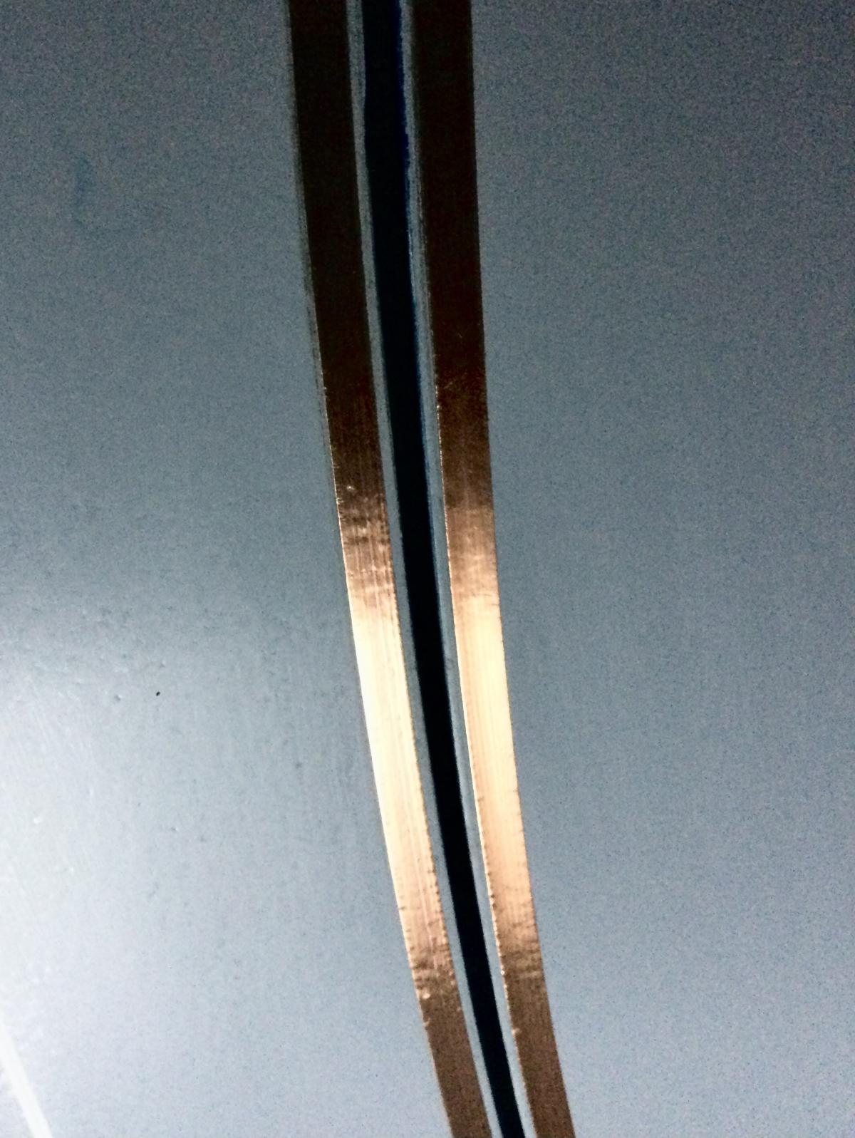

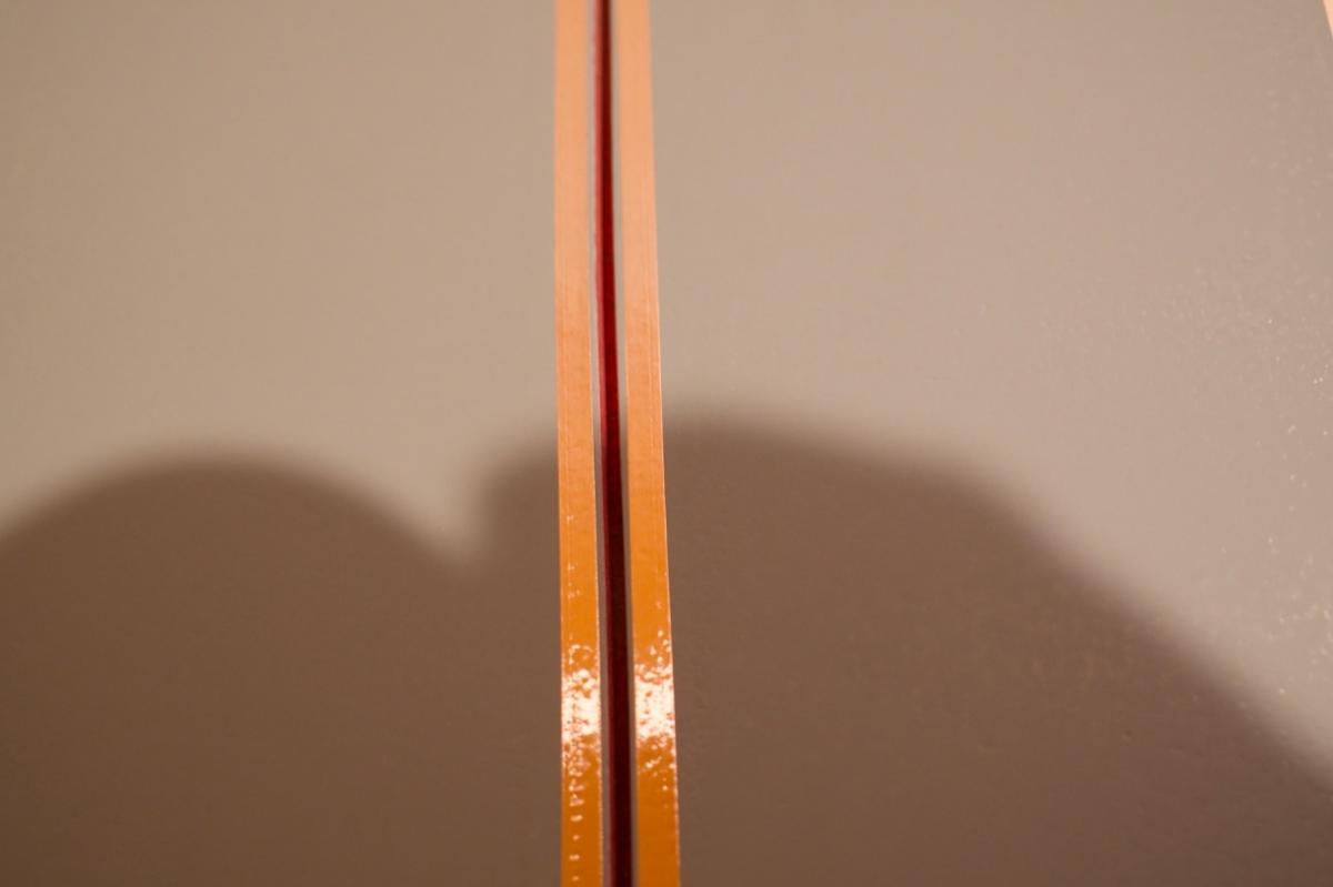

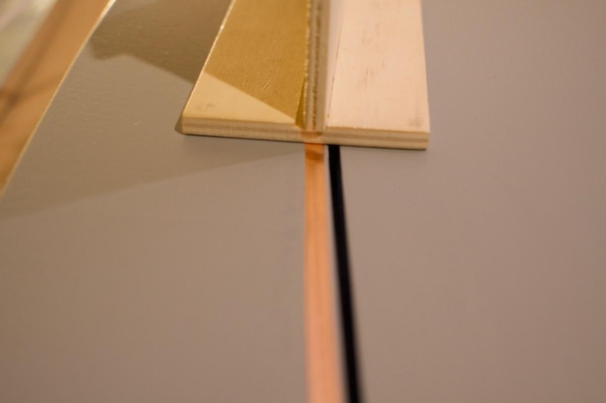

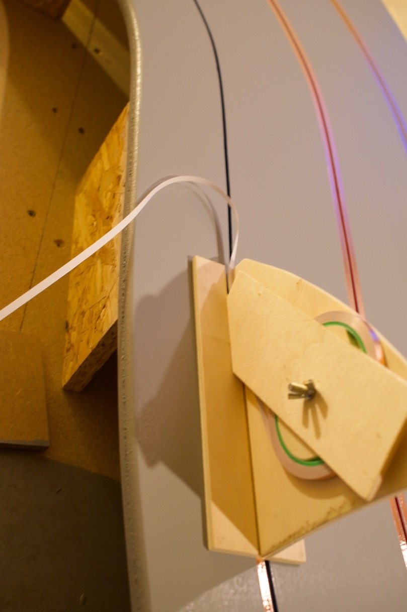

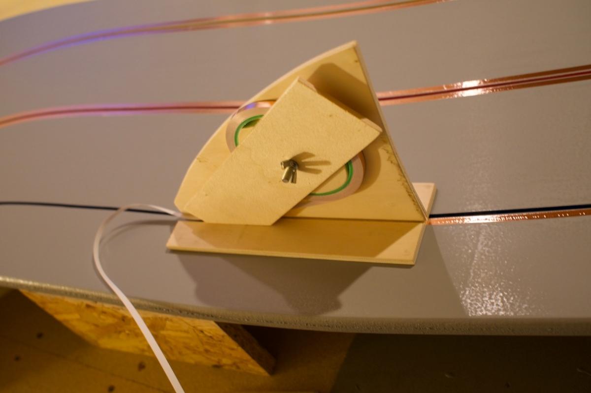

On passe à la pose du cooper tape
pourquoi le cooper tape
Prix de revient , mise en place pas trop difficile , remplacement future aisé ....
Confection d'un dérouleur avec deux tiges de 3mm de diam.pour guides sous la plaque
Et c'est parti néanmoins je me suis planté dans la largeur des bandes , mais sa fonctionne .
les photos ne sont pas extra
Messages : 10.423
Date du message : jeudi 12 novembre 2020 à 01h48
bonsoir, pourquoi dis-tu que tu t'es planté dans la largeur des bandes de copper?

Date du message : jeudi 12 novembre 2020 à 15h12
Messages : 10.423
Date du message : jeudi 12 novembre 2020 à 18h32
ah ok je comprends!

Piste : Bois
Date du message : vendredi 27 novembre 2020 à 13h12

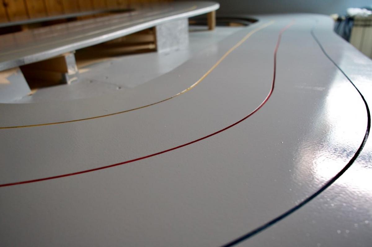

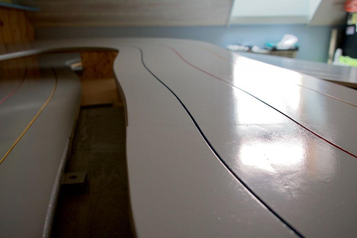

Bonjour
Pour moi ton copper tape est posé nickel car si trop prêt de la rainure dans les virage tu le décolles
Donc nickel!
Sébastien
- 1
- 2
Enfaite pas la largeur du tape mais de l'espacement entre les deux
