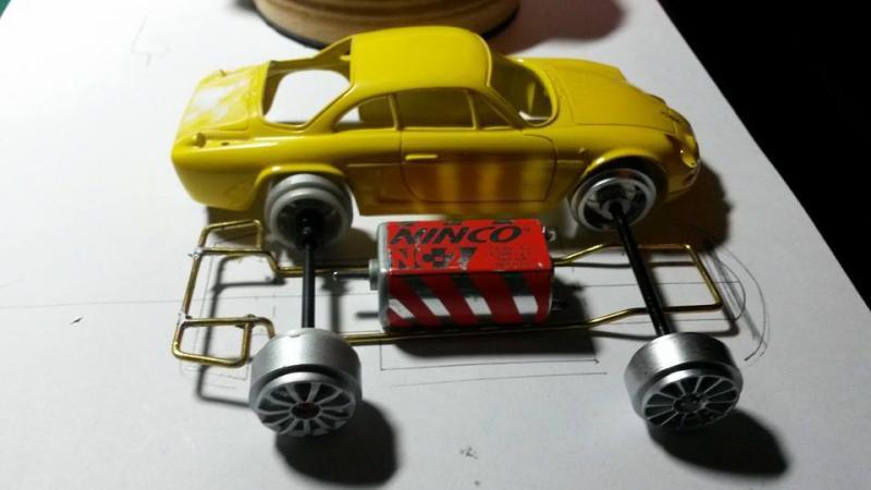

carro alpine srt/châssis laiton/moteur ninco....
- scratch
- je me lance moi aussi

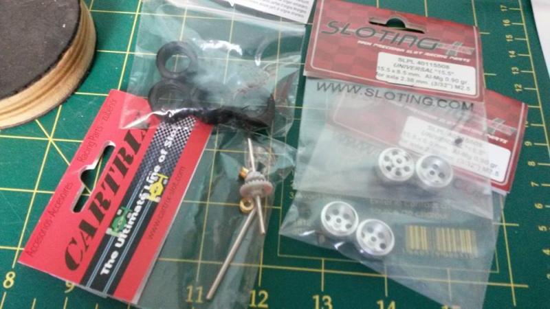

La suite très bientôt, des réception des pièces manquantes

Il te manque 2 paliers ou un tube 3/32 pour ton train avant
Je ne vois pas trop bien comment tu vas tenir tes 2 trains roulants sur ta base de châssis...
Méfie toi de l'alignement de ta transmission inline, il te faut caler l'axe arrière en hauteur pour être de niveau pile-poil avec l'axe moteur, c'est la difficulté de ce type de montage.

cool sa comment sa marche ????car je me prend la téte sur ça justement

tu passe l'axe arrière dans un palier du châssis puis dans la pièces sous les lettres SCD et dans l'autre palier du châssis et tu insérer l'axe moteur dans l'autre trous
l'alignement de l'axe arrière et du moteur et parfais tu peut tout souder
voila c'est tout
