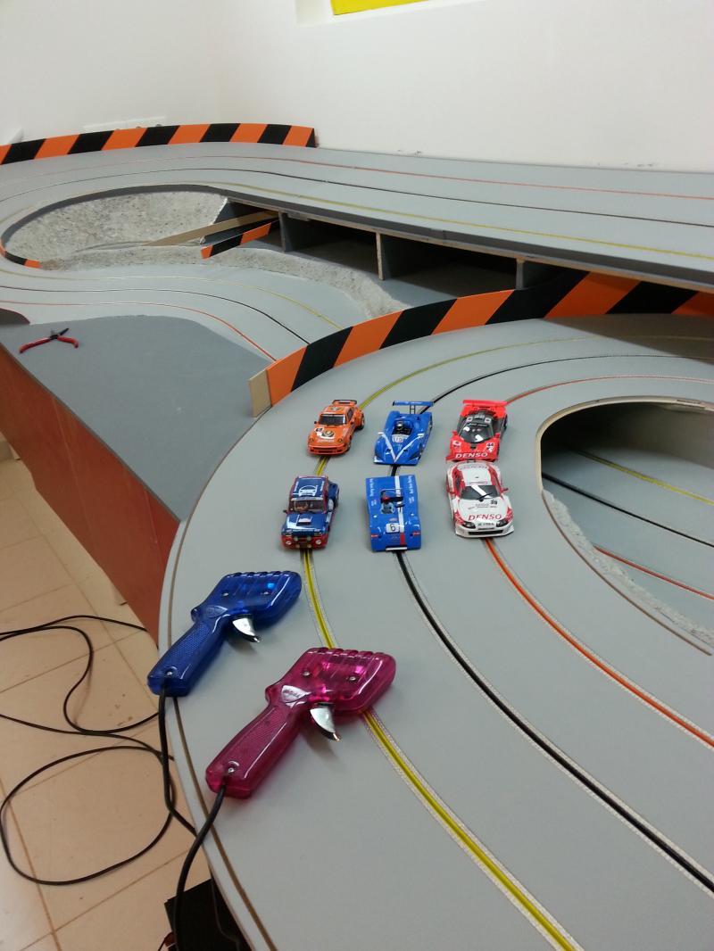

Voila le grand jour est arrivé.
La voie du milieu est opérationnelle.
Super le bois mais ca glisse beaucoup
Bravo.
Ca va venir, il faut que ta piste se "fasse".
Nettoie là à l'essence ça ira tout de suite mieux. Tu dois avoir aussi beaucoup de poussière après tout le boulot qui vient se poser dessus.
Messages : 10.423
Date du message : lundi 12 janvier 2015 à 00h32
Bien! Ca glisse encore, mais comme dit PP, un bon coup de nettoyage (ou plusieurs) et un peu de roulage et ca sera top.

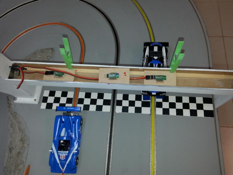

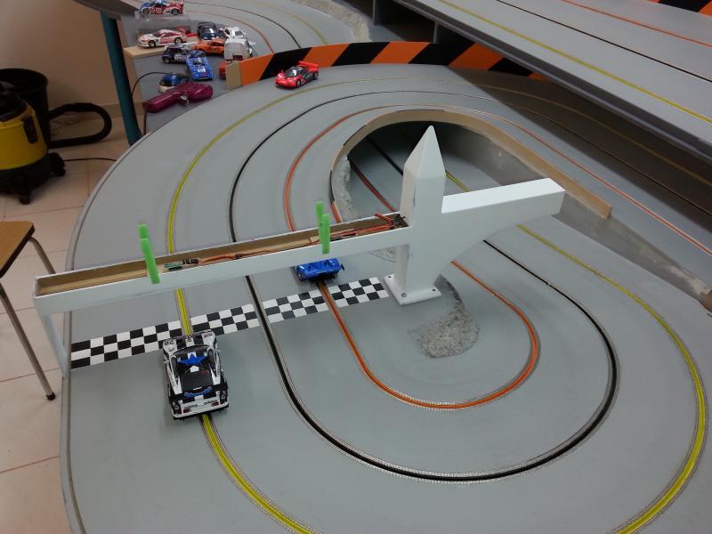

Bonsoir, depuis quinze jours je travaille aux diverses finitions dont le comptage.
En me voyant rechercher des composants sur le web un collègue me dit :
Ton truc a 5 composants existe prêt a l’utilisation.
Aprés une recherche rapide, le produit se nome : télémètre infrarouge
Sharp GP2YOD810 detection de 2 a 10cm alim 5 v dispo chez LEXTRONIC.
Passage au magasin 5.70e pièce, de retour a la maison câblage rapide sur le port parallèle et reprise du 5v sur le port USB, ok sa marche même une led rouge au changement d’état.
Apres la réalisation d’un petit support et l’installation d’ultimat racer premier essais au dessus du slot. Pas très concluant, je ramasse des tops. Dans un premier temps je pense a l alimentation du slot, ferrites sur les câbles : moins de parasites mais pas encore très stable
Je coupe les néons de l éclairage je refais le câblage avec un blindage sans résultat.
Je reprends le montage dans la main et la plus de parasite.
En fait l’angle de détection du capteur est de dix cm de hauteur avec rien dans le champ
A 11cm plus de retour état o passage de la voiture dans la plage et la détection.
Depuis vendredi soir deux capteurs sont implantés dans ma passerelle en cours de finition.
Pour le moment je n’utilise que les deux slots extérieur il me manque encore une alim.
Apres au moins 1000 tours de piste juste 2 fois un top parasite sans explication.
Mes problèmes de glisse ce résorbent aussi vite que les traces de pneus s’accumulent sur la piste.
