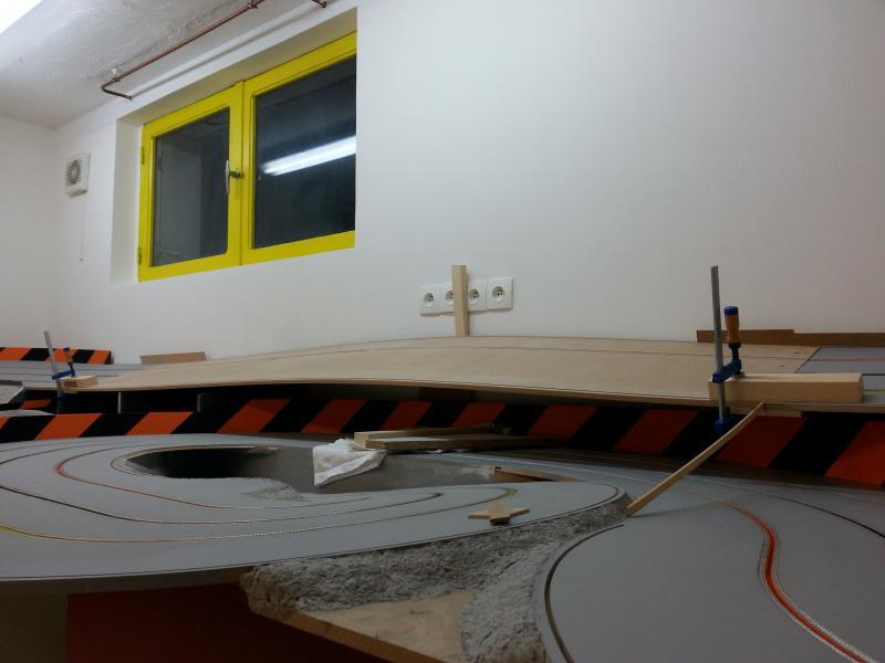

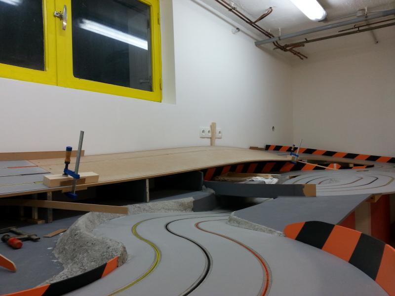

Super boulot comme le reste.
J'aurai peut-être fait une très légère bosse sur cette ligne droite pour dégager la partie inférieure.
Une droite légèrement plus longue montée en force qui se serait soulevée naturellement par la tension.

Franchement là je n'en sais rien.
C'est difficile à dire parce que sur une photo ce n'est jamais vraiment réaliste.
La bosse semble plus importante sur la photo du bas que sur celle du haut.
Peut-être faut il que tu montes moins haut ou alors d'une façon plus progressive. D'ici je ne peux rien te dire.
C'était seulement une idée. Si tu installes ainsi est-ce que tu peux la retirer ensuite si ça ne va pas ?
Bon il fut un temps où certains n'avaient peur de rien si ça peut te réconforter
Teubar39
Messages : 2.789
Piste : bois
Nombres de voitures : 100
Date du message : lundi 29 décembre 2014 à 21h43
1- perso, la bosse, je la laisserait pas ! j'ai peur que tes voitures "voles" ! même si il en faut pour qu'elles décollent ! mais je trouve pas super d'un point de vue esthétique ! ceci étant bien sur mon avis a moi tout seul dans mon coin coin mon canard !

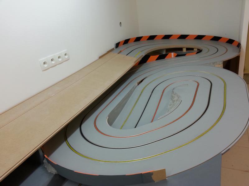

Bon, avec un bon calage en amont (à droite) et en ayant réduit la hauteur de la cale du milieu
J’arrive à une forme harmonieuse. Ainsi je gagne 20mm en hauteur sur la partie basse de la droite et le dernier slot devient bien plus visible.
Reste deux slots à défoncer…l’année prochaine.

Cette première piste bois est une piste de découverte du slot, pour la famille et les copains.
Pour le moment, le coté réalisation (la piste) concentre mon énergie ; mais la conception et la réalisation de châssis me laisse entrevoir des lendemains passionnants.

Oui c'est nettement moins brutal ainsi.
Moi j'aime bien les bosses donc ça ne m'inquiète pas plus que ça.

Le problème, c'est pas la bosse. C'est la bosse sur une piste en dévers. Déslottage garanti à fond en ligne droite.

Bonsoir, bon, la bosse a encore été réduite.
Je ne résiste pas a vous faire partager ce Grand Moment.
