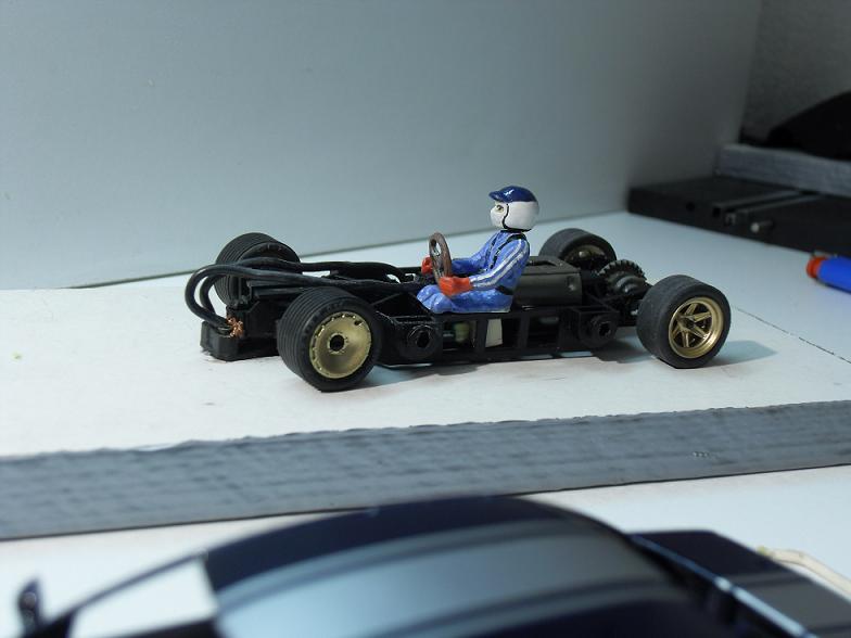

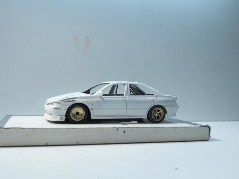

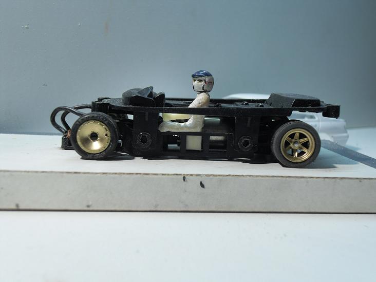

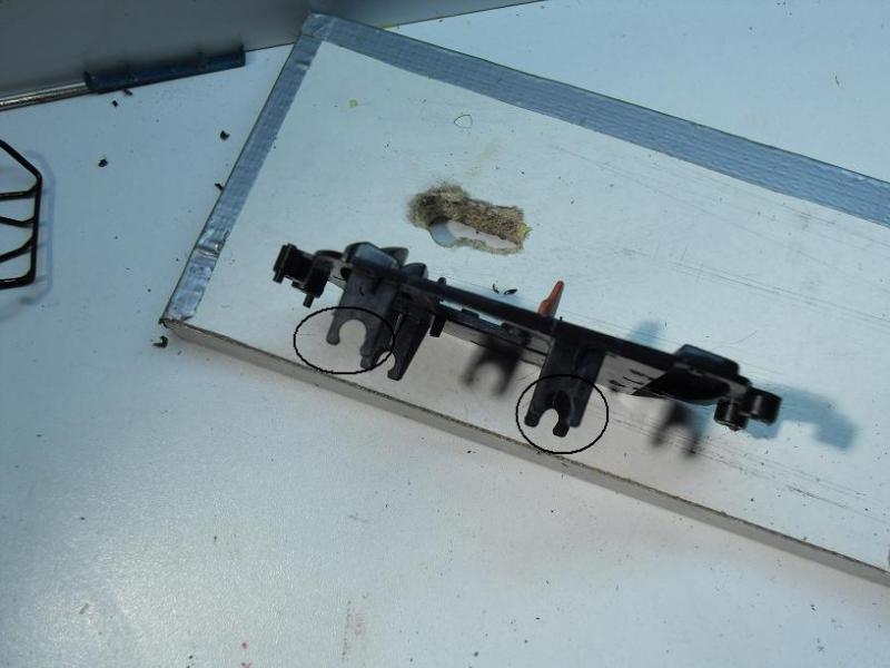

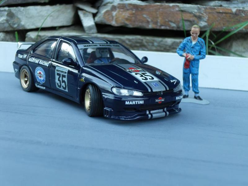

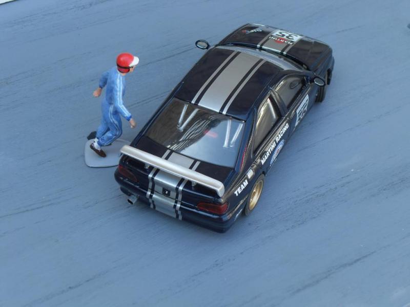

effectivement elles sont perchées un peu haute d'origine ces 406 sur chassis srs2
Mais on peut facilement rabaisser ces chassis !
il suffit d'approfondir les 4 ergots qui viennent se clipser sur la carrosserie à la hauteur souhaitée .
quitte à faire j'avais relooké le tout afin d'incorprorer un pilote entier
avec un peu de soins on peut en faire une auto sympa !!

Merci GACHETTE elle est superbe la tienne du coup , pour être bien sur , tu a juste approfondie a la lime ou a la perceuse
Et j'ai une autre question au cas ou , pour les jantes avant il est possible d'en changer en gardant la direction
GACHETTES
Date du message : lundi 17 juin 2013 à 12h28
oui approfondir doucement en faisant des essais ! ne pas trop élargir pour garder le systeme de clips !
non avec ce système de direction impossible de changer les jantes avant ! j'ai donc posé des flasques pour cacher la jante d'origine
avec un style piste ça pouvait passer esthétiquement ............... peut être possible en tournant des jantes alu + inserts
mais je ne suis pas allé aussi loin
