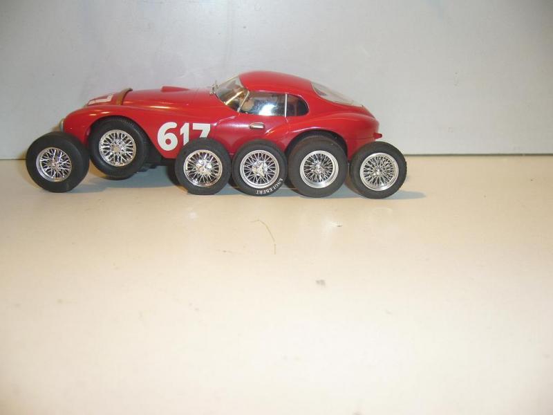

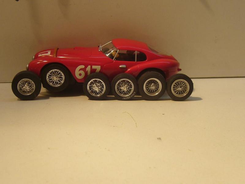

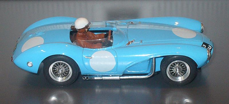

pareil que gros big. je n'ai pas de photos de jantes slot classic, seulement de brm, que voilà:
sinon, les brm sont indestructibles, taillées en alu dans la masse, le photodec à rayons n'est qu'un décor.

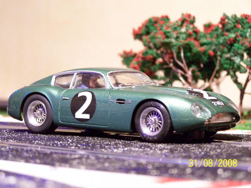

et celles de la GTO de Gentlemandriver c'est des quoi comme marques?

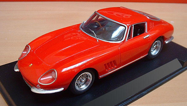

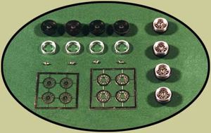

en fait voici ce que propose comme photo les sites de vpc pour les BRM pas trop de probleme on voit bien
pour les slot classic c'est pas aussi précis:
photo du site mondialtec qui ne m'à toujours pas répondu soit dit en passant pour la PSK convoitée ![]()

je ne parle pas des Pink kar montées sur la GTO verte au dessus , loupées complétement ...........
