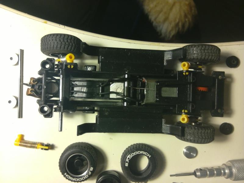

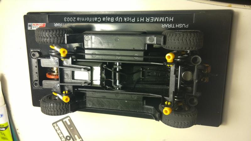

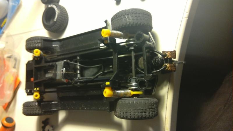

Puis, face au hummer(oui,je fais dans la boite à chaussure) scx et surtout au mitsu avantslot (mieux quand même que ma deuch 4X4:https://www.franceslotforum.com/forum/messages.html?idsujet=1523833&pgi=0#is-page), il faisait plus le poids...J'ai décidé de l'améliorer:
-transmission raccourcie
-roues rondes
-moteur
-guide modifié
Pour la transmission, problème car l'axe n'est pas en 3/32, et mesure 62mm. Donc j'ai commandé des sloting plus en 65mm que j'ajusterai. couronne slot it 30dents, que j'avais en rab(pour les camions fly) et pignon 8 ou 9 on verra. Les poulies seront en alu made in Cannes by Brifou
Tout cela sera entrainé par un moteur nsr king avec du couple(340g/cm)

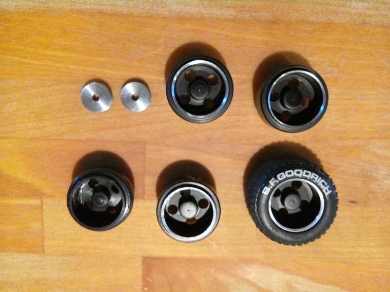

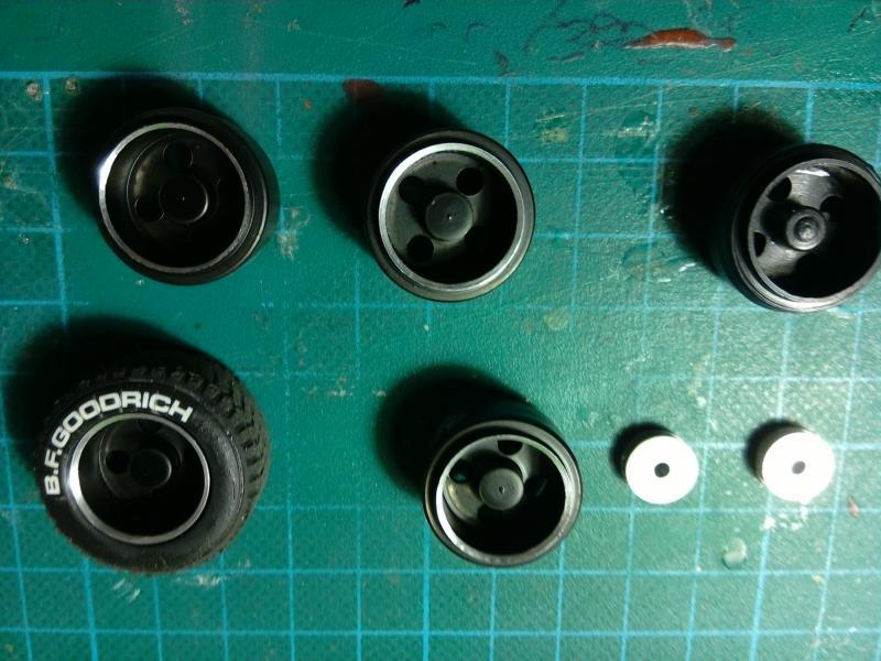

Enfin,pour les jantes, j'ai fais appel à notre spécialiste de l'alu (l'allu!!!) pour qu'il me tourne de jolie jantes. Sur son post, vous pouvez les voir sorties du tour. je les ai passées au noir satiné et poli les chanfreins. Sur la photo, on voit les jantes alu, une d'origine et deux poulies. Brifou m'en a fait une de plus, au cas ou et taraudé et mis une vis sur le modèle en plastique que je lui avais fournis. Je crois qu'il a fait un set de jantes en plus si ca tente quelqu'un!

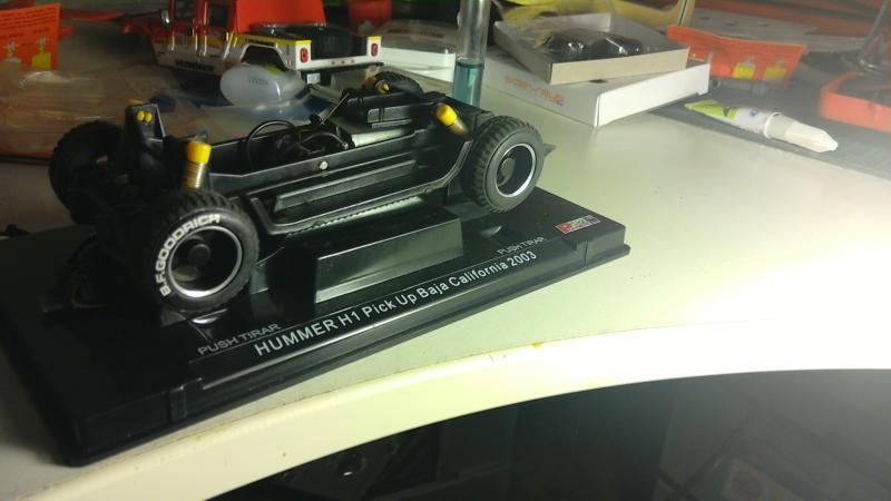

Voilà, pour l'instant, je suis en stand by, le temps que le stock d'axe sloting arrive
Photo du montage à suivre
