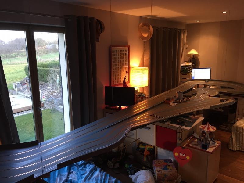

Et voila encore une....
pour rappel :

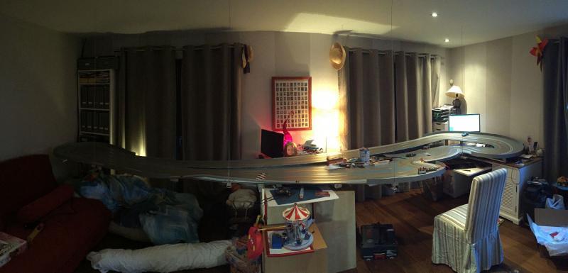

-la première dans le garage trop froid et il fallait s’embêter à sortir les voitures pour descendre la piste
-la deuxième dans la chambre du fiston trop encombrante
et enfin la troisième dans la pièce de jeu et qui remonte au plafond pour que tout le monde soit content
entre temps j'ai fais un petit passage par du carrera mais c'était pas pareil...

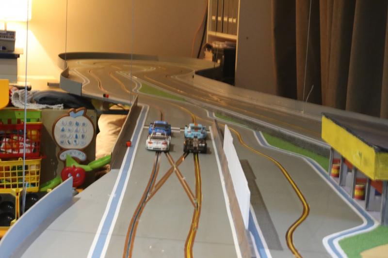

Pour ce tracé je me suis grandement inspiré du circuit BLST castellet que je trouvais génial, je l'ai +/- adapté à mes dimensions pour le faire rentrer dans la pièce.
Le tracé est vraiment génial
La déco sera minimale et se fera doucement.
Pour l'instant je dois faire mes aiguillages (ah oui j'ai oublié de préciser que je suis toujours en oxygen que je trouve vraiment adapté pour jouer en famille, ma petite de 4 ans joue aussi, il suffit de régler la vitesse max pour pas desloter et ça fait une super voiture fantôme) et installer des lampadaires (peut-être ce week end)
place à qqs photos
- Pistes Bois
- Jamais 2 sans 3
Jamais 2 sans 3
- 1
- 2

ah ben tiens!le circuit du Castellet n'a pas un super tracé. MAIS la piste BLST Castellet est vraiment géniale et je te comprends tout à fait!
Super piste, j'espère qu'il y aura plus de photos!

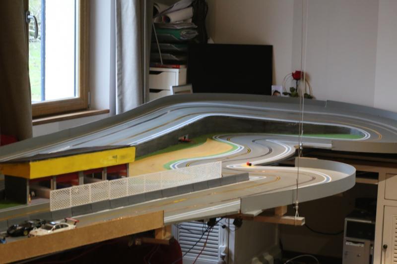

Le système de palans est caché dans un faux plafond ???
gaets57
Genre : Masculin Masculin Inscription : 18/01/2013
Messages : 245
Piste : Audi
Date du message : samedi 17 mars 2018 à 12h20
oui c'est un plafond suspendu, le treuil et les poulies sont dans les combles au dessus de la laine de roche (j'espère juste qu'il n'y a pas trop de poussière qui volent là haut pour ne pas griller le moteur du treuil...)

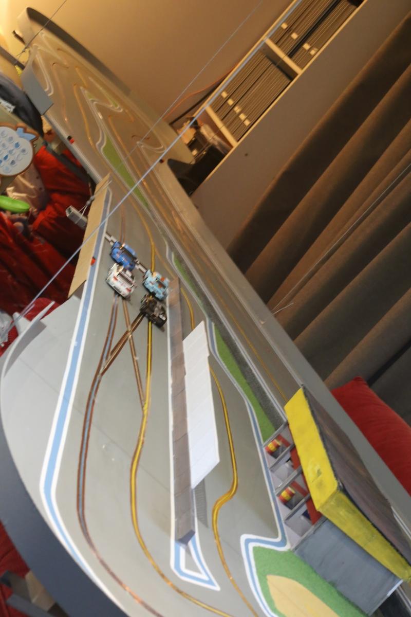

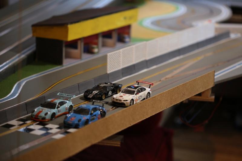

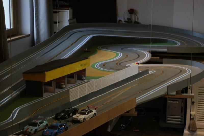

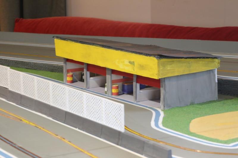

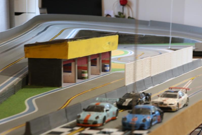

Après un peu d'absence, je m'amuses tjs autant avec cette piste (surtout en hiver, l'été on d'autres loisirs).
Quelques photos pour vous montrer une petite évolution de la déco notamment suite à l'achat d'une imprimante 3d
Désolé de ne pas avoir de meilleurs vues d'ensemble mais je viens de casser mon objectif grand angle...

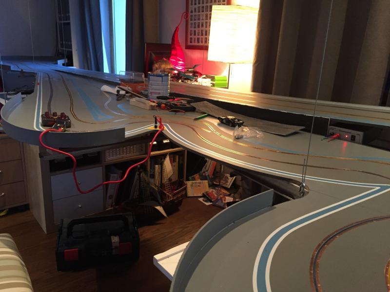

Bonjour gaets57,

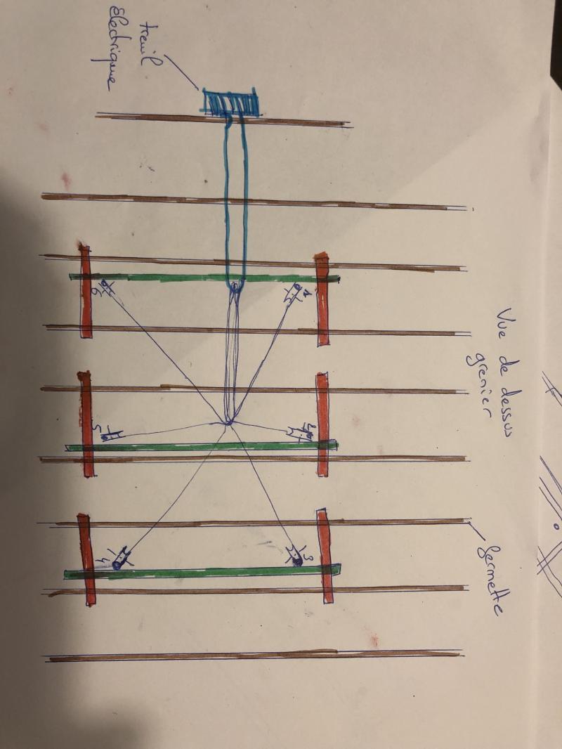

Très sympa ce tracé, tu l'as défoncé avec un guide ou au compas ?
Aurais-tu plus d'informations (photos) sur le système de levage, comment sont attachés les fils ? utilises-tu des poulies avec des renvois pour démultiplier la force ? comment as-tu réglé le problème de garder le plateau horizontal tout en tirant sur les fils ? comment freines-tu la descente de l'ensemble ? quel est le poids ? :-)
D'avance merci

@cousinhub88:
Oui il faut vraiment que je vienne tester ta nouvelle piste mais n'oublies pas que je suis en oxygen donc pas compatible…

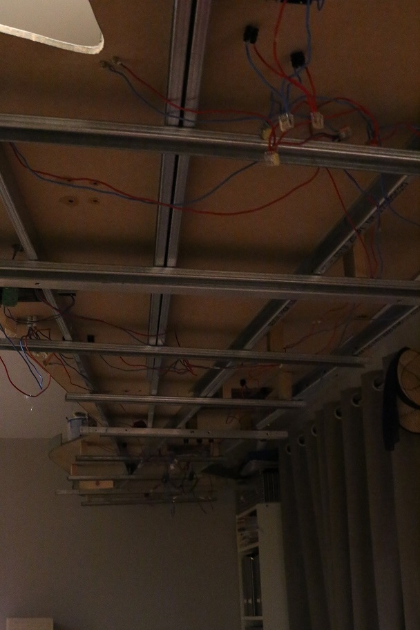

Tout se passe dans le grenier au dessus du faux plafond. C'est un système de poulie fixées folle sur des poutres elles mêmes fixées sur les fermettes.
Le tout est motorisé avec un treuil. L'important c'est d'avoir tout les câbles qui convergent en un point avant de se diriger vers la boucle du treuil et d'avoir suffisament de longueur entre le treuil et ce point de convergence pour monter / descendre la piste. Ainsi tout les câbles parcourent la même distance lors du déplacement et la piste reste bien droite.

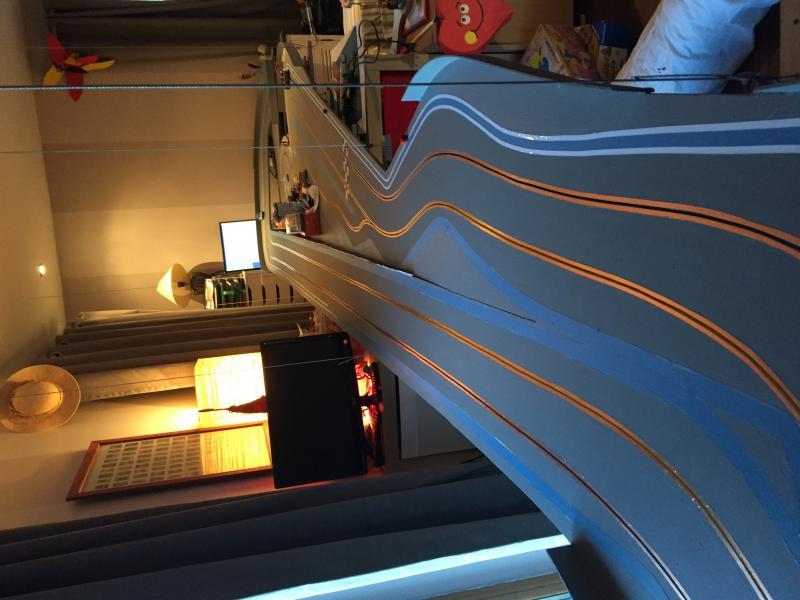

La structure de la piste est réalisée à l'aide de rail de placco (mis dans le bon sens pour éviter la flexion) avec des planches de MDF de 10mm dessus. Le tout est soutenu par 3 profilés en alu sur lesquels sont fixés les câbles
Je ne peux pas te faire de photo du grenier pour l'instant car il n'est pas super simple d'accès….

Merci beaucoup pour la réponse et le schéma. Tout cela fait hyper propre dans la pièce, bien trouvé !!

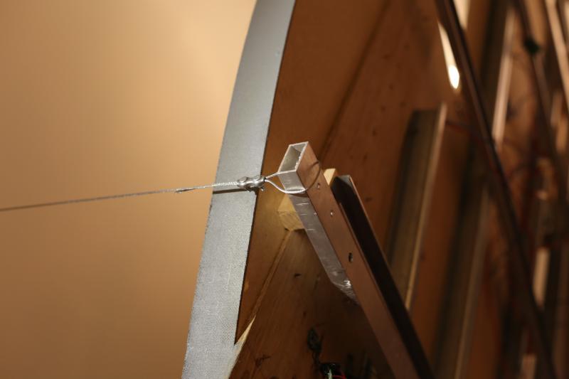

En quelle matière et quel diamètre sont les câbles ? ils sont fixés au châssis via un mousqueton ? on dirait sur cette photo :
Les "poulies folles" ressemblent à quoi exactement ? c'est ce genre d'objet du commerce ?
Le point central, celui qui est proche de la poutre verte du milieu c'est une grosse poulie qui prend tous les câbles ? ou c'est plein de petites poulies qui permettent de renvoyer chaque câble vers une sorte d'anneau qui lui même est tiré par le treuil ?
Comment sont fixées les poulies à la poutre ?
ça pèse combien grosse maille ? y'a un mécanisme de sécurité au cas ou le câble du treuil lâche par exemple ?

@sloter: Le plus simple je vais monter faire des photos, laisses moi juste un peu de temps... Les câbles sont en acier de 6 ou 8mm (très largement suffisant), le poids de l'ensemble doit être dans les 200kg... (2/3 planche MDF 10mm, +qqs rails placco)

Si exactement j'avais oublié le bon mot je suis pas spécialiste…, c'est ce qui est utilisé pour fixé les plaques au plafond par exemple
Date du message : mardi 8 janvier 2019 à 22h34
gaets57 a écrit :Si exactement j'avais oublié le bon mot je suis pas spécialiste…, c'est ce qui est utilisé pour fixé les plaques au plafond par exemple
Yep, c'est un profil en C alors que le rail a un profil en U moins résistant à la flexion sur certains axes. Dans certains cas il peut être aussi utilisé en paroi pour doublage.
