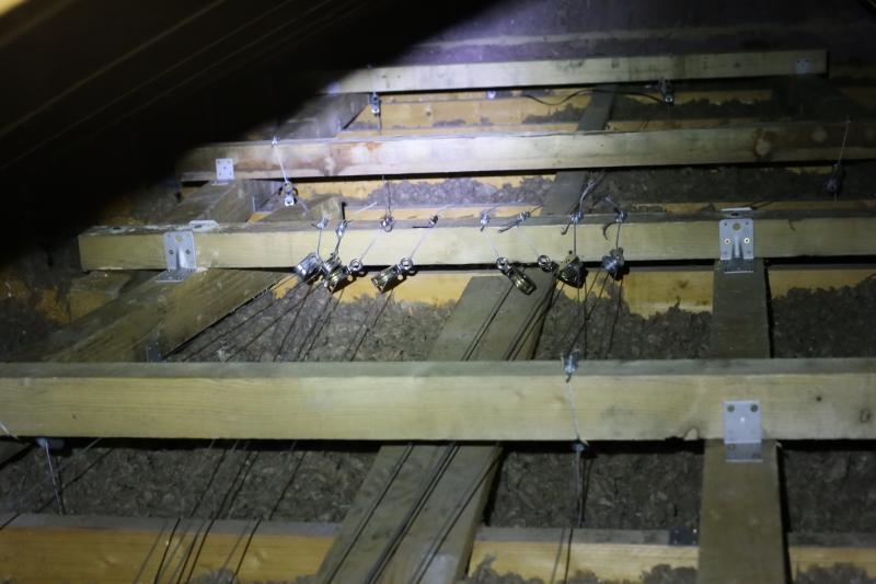

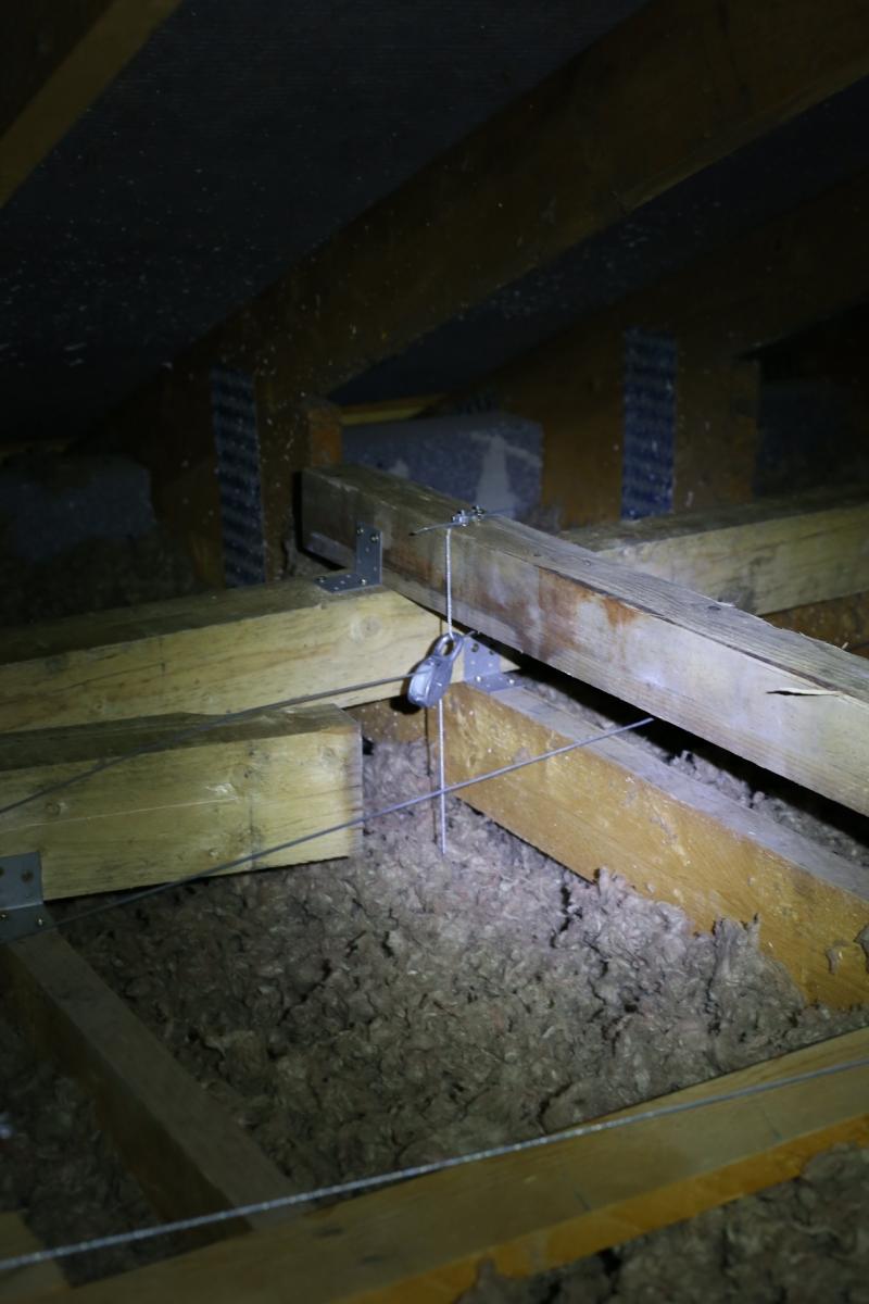

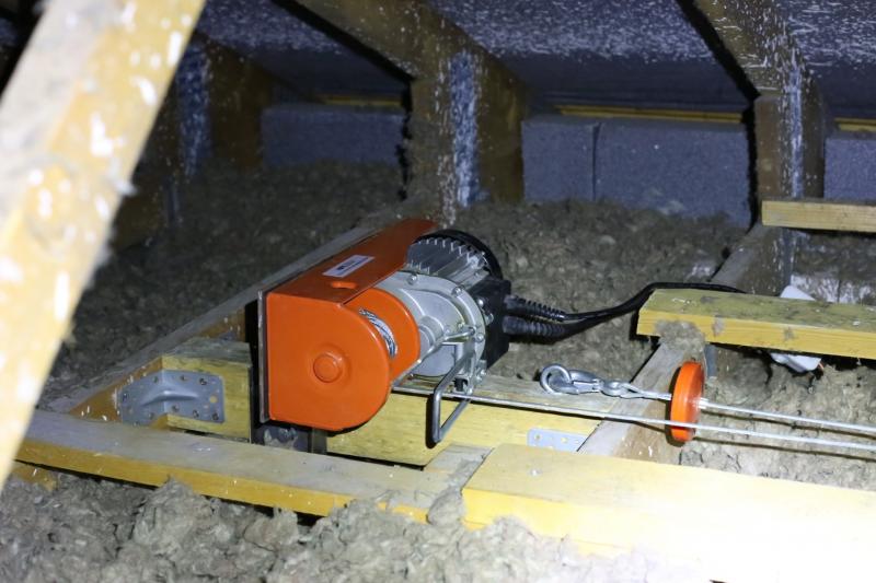

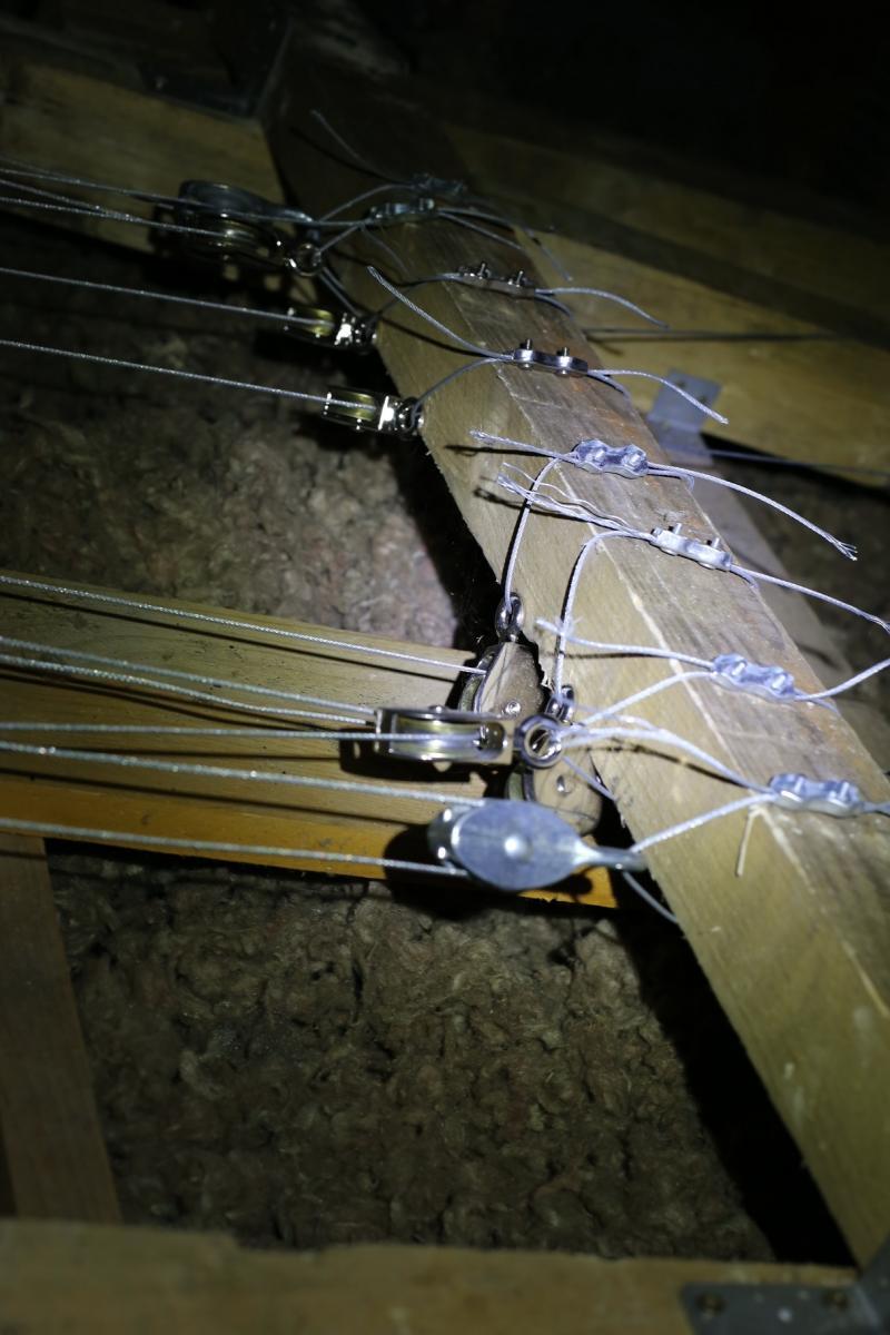

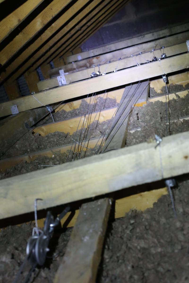

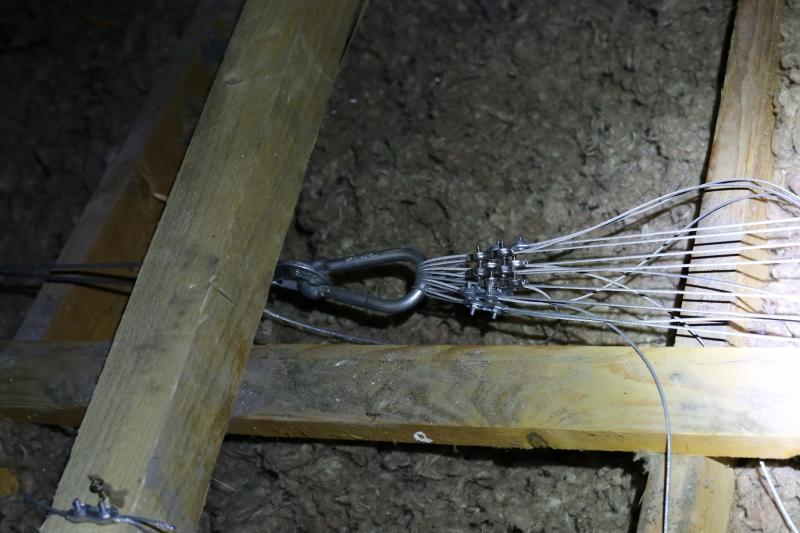

bon voici qqs photos prisent dans le noir à la frontale…. et accroupie sous la charpente, j'ai fais ce que j'ai pu..
Vue d'ensemble:
Vue de la boucle du treuil avec le mousqueton et les 6 câbles
Vue de ce que j'ai appelé le point de convergence et les 6poulies qui renvoient les câbles vers le treuil
Poulie folle qui renvoi le câble vertical provenant de la piste vers le point de convergence

Bravo, c'est top!
Comment sont fait tes passages dans le (faux) plafond ?

Date du message : mercredi 9 janvier 2019 à 18h32
juste un trou bien à la verticale et le trou s'agrandit tout seul à la bonne dimension. Il faut bien viser au départ. bon ça dévie un peu (ca.5mm) mais ça ne se voit pas quand la piste est remontée

gaets57 a écrit :juste un trou bien à la verticale et le trou s'agrandit tout seul à la bonne dimension. Il faut bien viser au départ. bon ça dévie un peu (ca.5mm) mais ça ne se voit pas quand la piste est remontée
Plafond placo ou dalle béton enduite?

Date du message : mercredi 9 janvier 2019 à 18h44
plafond suspendu placo c'est pour ça que le trou s'ajuste tout seul...

Merci gaets57. Vraiment très apprécié toutes ces informations et les efforts pour les fournir.
Sur la photo suivante il est question de 6 poulies de renvoie mais j'en compte 8 en tout. 6 d'une couleur un peu laiton (c'est qu'elle référence) et deux couleur acier brossé (c'est qu'elle référence) ?
Il y'a bien huit point d'attache sur le plateau du circuit ?
Le mousqueton n'a pas de sécurité, il est soudé et on ne peut plus l'ouvrir ?

Date du message : jeudi 10 janvier 2019 à 22h30
et oui il y a bien huit point d'attache sur le circuit (je ne sais pas pourquoi je parle de 6...)
Il y a 2 couleurs de poulies car elles ,n'ont pas été acheté en même temps (et oui c'est ma seconde piste qui monte la première était au garage), il me semble les avoir trouvées chez Merlin Pinpin
Le mousqueton n'a pas de sécurité et il n'est pas soudé, il est tjs en tension je ne vois pas trop de risque pour qu'il s'ouvre .
Je pense que tout est surdimensionné par rapport à la charge réelle
