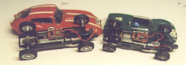

Waouw ! Chapeau ! Je suis stupéfait par le châssis maison.
J'ai d'ailleurs une grande admiration pour les châssis maison, comme par exemple pour un châssis fabriqué avec des bâtonnets de frisko.
Quelle colle utilises-tu pour assembler les différents morceaux, car il faut que ça tienne bien à cet endroit ?
Quelles sont les dimensions exactes de ton gabarit pour les pièces qui accueillent les paliers de l'axe arrière ?? (on dirait une pièce usinée)

salut Marty
énorme ton avatar ! ;)
bein pour la colle c'est du classique, de la sciano (super glue)
une seule pièce collé sur ce chassis (au niveau du puit de guide)
j'avais dabord collé à l'araldite mais sur ce plastique cela n'a pas bien pris, va savoir ...
pour la partie palliers en effet c'est de l'usinage, les outils : perceuse, limes, scie, reglet.
de mémoire percage à 4.5 pour les emboitements de palliers ou 5 me souviens plus trop,
de toute façon c'est en fonction des palliers
je met souvent un peu de néoprène pour finir de maintenir les palliers et le tour est joué

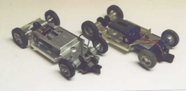

En attendant, j'ai trouvé ça sur le net :
Chassis monogram, eldon, mrrc et strombecker.
Cela n'a pas l'air tout jeune mais ils ont une sacré gueule !
SlotteurZ
Date du message : samedi 29 juillet 2006 à 17h11
Attila a écrit :
Ah oui, j'ai oublié de te dire que ton model de voiture est superbe !
pas mal les trouvailles !
tu va les remettre en route ?

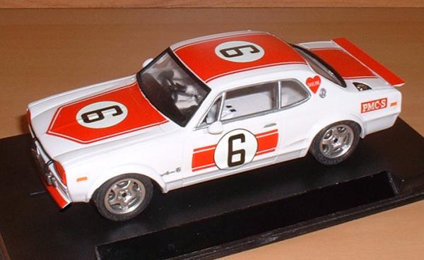

Voici une photo de mon scratch basé sur la Type E Airfix avec châssis en résine fait-maison. C'est la réplique exacte de la voiture du célèbre agent secret (célèbre et secret sont-ils compatibles ) Austin Powers.
La pièce rouge devant le moteur est un inverseur qui permet à mon auto de rouler dans les 2 sens.

chouette peinture en tout cas
moi la peinture ca me gonfle
