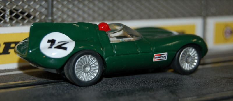

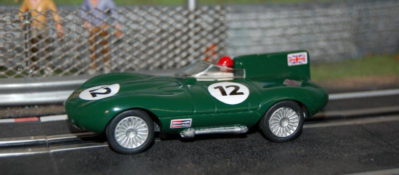

Voilà donc une Jaguar Type D en résine sur base de Carrera GO 1/43 (une Fiat 500 plus exactement)
Les travaux :
- 8 mois de préparation de la résine .... (en plusieurs fois hein, mais avec de nombreuses pauses) : dégrossissage, suppression du pilote, ponçages, mastiquages, ponçages, ....
- transformation du châssis d'une Fiat 500 de chez GO pour l'adapter dans la résine
- récupération et tranformation / adaptation (découpe, et léger formage à chaud) d'un vitrage d'une Lotus F1 de chez Jouef
- peinture d'un pilote (provenant de la même Lotus F1 Jouef)
- intérieur sommaire en carte plastique
- légères modifs des jantes (fraisage du centre et peinture silver)
- peinture, détaillages légers et déco
En images :
