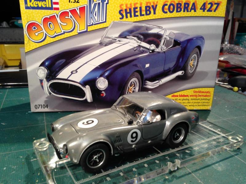

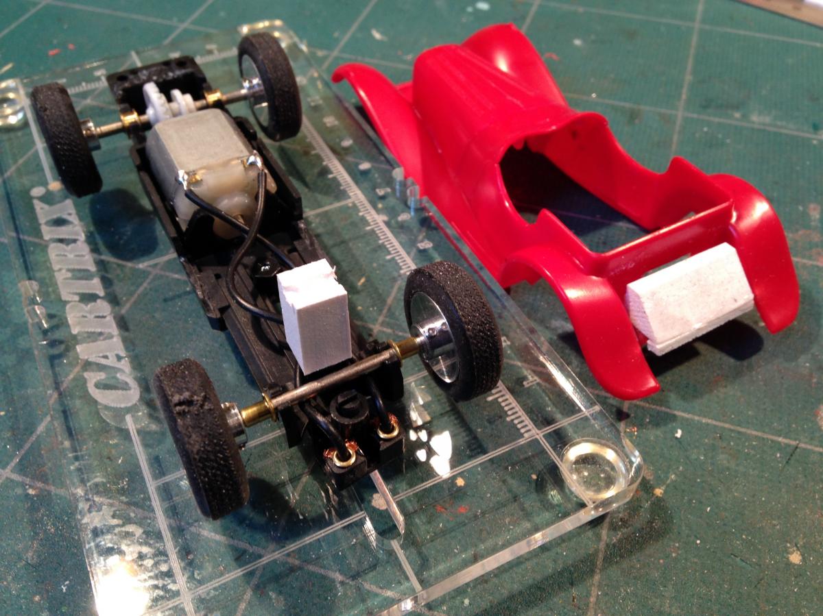

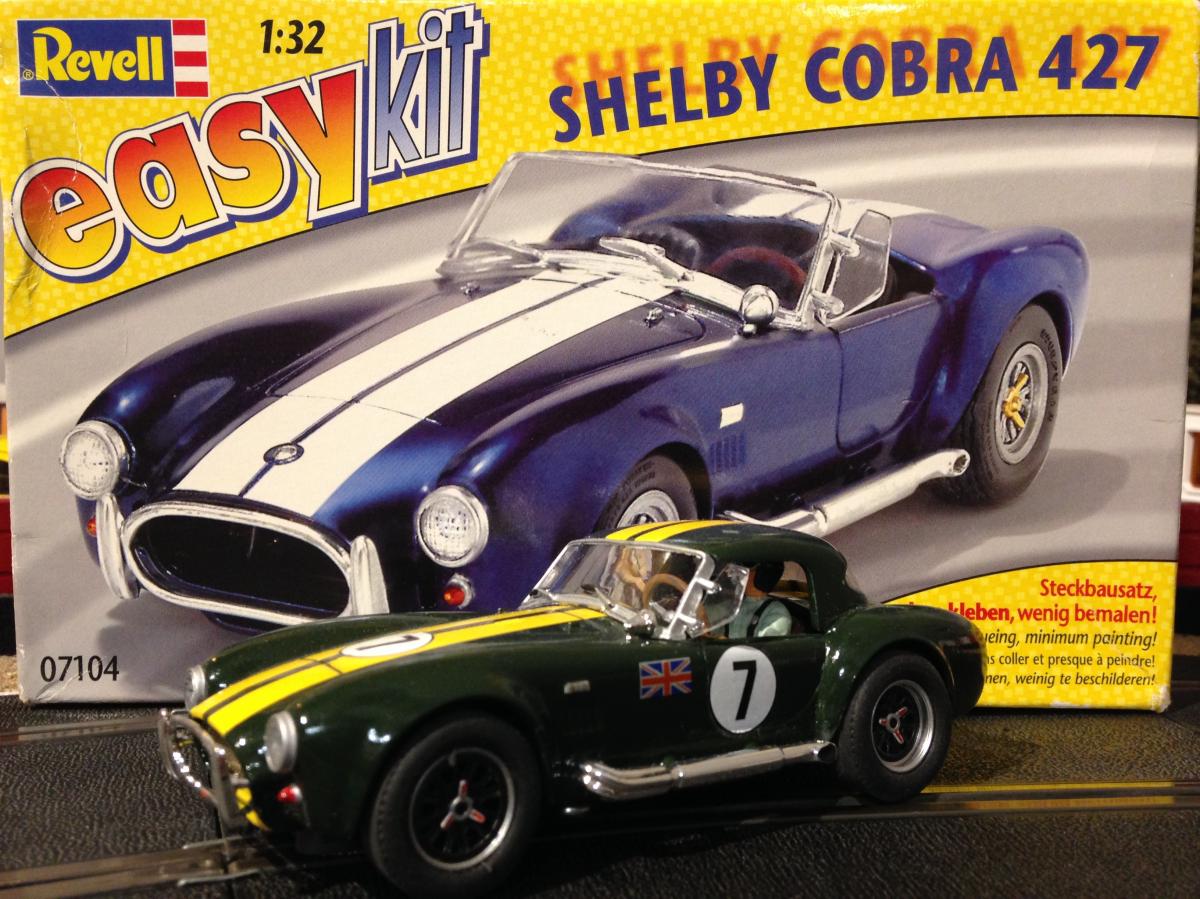

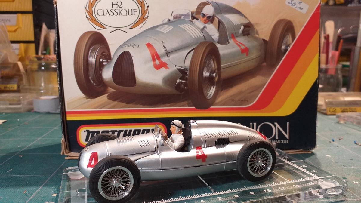

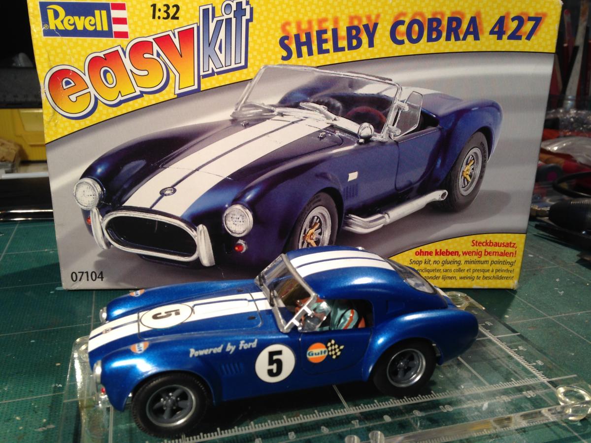

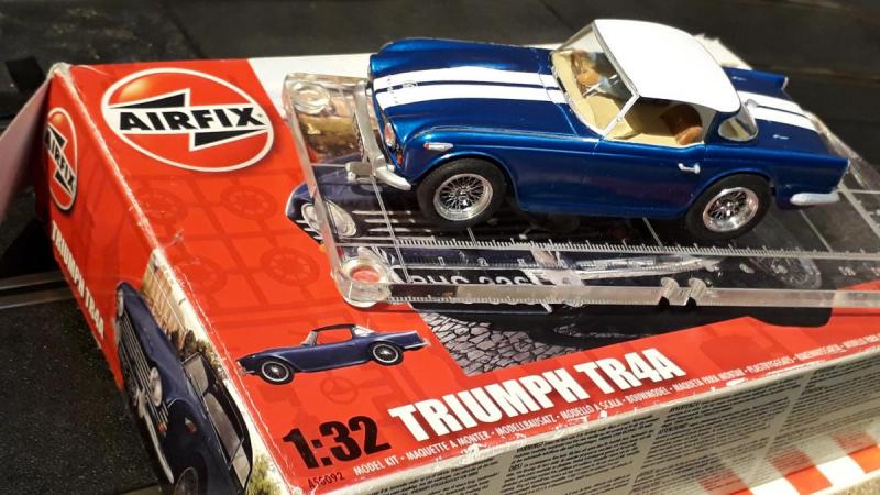

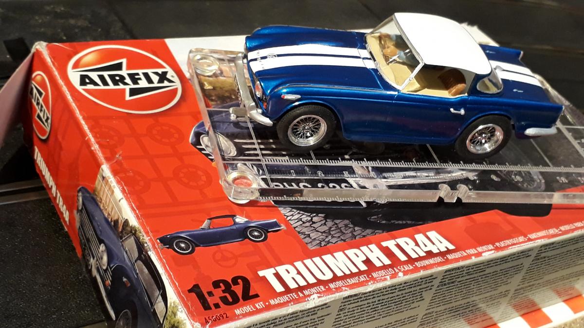

Pour avoir confectionné une vingtaine de scratches à partir de maquettes, je confirme tes dires.
Perso, je renforce à l'intérieur de la caisse avec de la colle cyano + bicarbonate de soude.
Il m'arrive aussi, selon les modèles, de renforcer avec de fines lamelles d'acier (collées cyano) que je récupère sur de vieux balais d'essuie-vitre.
Moyennant quoi, ces voitures peuvent rouler sur un circuit.
Pour ce qui est des détails, la plupart du temps, je ne monte pas les phares ni les garde-boue (qui, très souvent, étaient absents sur les voitures de course échelle 1)

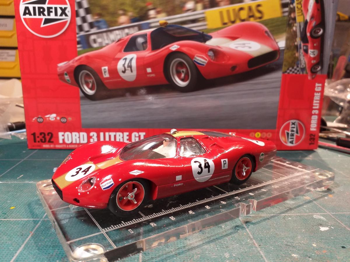

Joli travail de la part de Gilou, par ailleurs !
