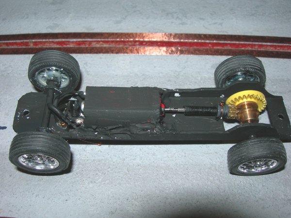

pour le coté technique :
le guide, c'est un suspendu ninco
chassi : maison, fait dans du carré plastique
la carro : j'ai pris une voiture métal, et j'ai fait un moule sillicone pour pouvoir m'en faire d'autre, car j'ai l'intention de m'en faire une autre "civile" en rouge et noir, elles sont trop belles comme ça, et 1 ou 2 de courses .....
par contre, GANDALF, bin non, ça roule pas vraiment bien ! là, y a pas de leste et le centre de gravité est assez haut ! faut que je la leste !!!

oui ! et c'est aussi pour ça qu'elle a de la gueule ! j'ai pris la capote et les feux avant et la roue de secours ! les roues, il en reste encore 3, la plaque arriere avec les feux, je l'ai faite, il y en avait pas ! pour les autres, bin la capote, pas grave, car sans, elle est superbe aussi !!!! limite mieux !!!!!
par contre, c'est pour les feux !!!!!! là ! ça va pas etre facile facile !!!!!!
en faite, comme j'aime beaucoup les voitures de ces année là ! et que les feux sont souvent comme ça, faudrait que je me fasse un moule !!!! je sais pas encore comment je vais proceder !!!! j'ai encore les restes d'une autre voiture, que je doit faire aussi ! alors peut etre un p'tit moule qui vas bien !!!!!! mais là, j'ai plus de sillicone et ma carte bleu a litteralement fondu ce mois ci !!!!!! du coup .......... j'attend !!! mais je peut deja en moulées quelques une (je viens de recevoir la résine !!! cool ! et les peindre, faire les chassi, etc, etc ..... j'ai un peut de temps !!!! chui po aux pieces !!!!

Joli scratch et respect pour le chassis fait maison... j'en ai tenté un qui n'a jamais roulé correctement.
pourquoi tu peinds pas le plastique avant de monter la couronne
enfin bon c'est pas très important comme remarque, par contre au niveau du positionnement du guide tu gagnerais en comportement en le passant devant l'axe avant, et si tu manques de place tu peux faire deux demi axes façon Fly...

Sinon côté technique, c'est quoi comme moteur? il a l'air davoir un axe sacrément long... c'est un rajout avec ressort comme sur les Fly et scalex à moteur avant?
A mon avis ça doit être superbe sans capote, en plus un tonneau cover sur l'arrière sera plus facile à faire que de reproduire la capote.

Salut Marc, pour les feux tu peux te servir de capuchons de stylo à bille, les couper, y placer un morceau de corde à piano ou d'épingle, les peindre et pour reproduire alors l'optique les remplir avec de la colle époxy transaparente Encore une idée à la...F5JFS HI HI HI = 73 QRO et bon slot à tous !

SilverSloteur : oui, j'ai rallongé l'axe pour évité que le moteur ne gache l'habitacle ! qu'on ne voit presque pas d'ailleur !!!! c'est balot !!!
sinon, le guide, peut pas le mettre devant l'axe, il n'y a pas de matiere a cet endroit !!!!!
sinon, peindre la courone, j'y ait pensé ! mais bon !!!!! pourquoi pas !!!!

Ok pour l'axe de moteur, ça te dérange de montrer le montage à l'intérieur?
, pour le guide avec ta photo on voit bien le socuis en effet.
j'ai eu ça avec une mini : pas assez long devant l'axe.
Et maintenant je me dis que avec deux demi axes, ça permet de mettre le guide au niveau de l'axe..
je vais peut être essayer ça sur ma mini...

pas mal l'idée surtout que chez Mbslot y'a des vrai demi axe reglable en longueur

Marc j'ai réalisé un scratch de cette Jag il y a quelques temps en partant d'une maquette en plastique. Pour son châssis j'avais utilisé un Slot-Classic motorisé par un NC1 Ninco...
Le buste du pilote repose sur une platine reposant sur la partie haute du moteur et à côté du pilote j'ai placé un couvre-tonneau
Si tu rencontres des problémes pour cacher complétement le guide sous la caisse tu peux au lieu de monter un arbre avant conventionnel et ses 2 roues, faire un systéme d'arbre indépendant pour chacune des roues du train avant ce qui te permettra ainsi de placer le guide entre ces piéces et de pouvoir le dissimuler sous la caisse...

Idem que toi . C'est ce que j'ai fait sur la ptite 500 arbres indépendant et pas eu de probleme avec le guide et roule ma poule

sinon, pour les axes a la FLY !!!!! bin j'ai eu justement tellement de problemes avec que ça me tente pas trop !!!
