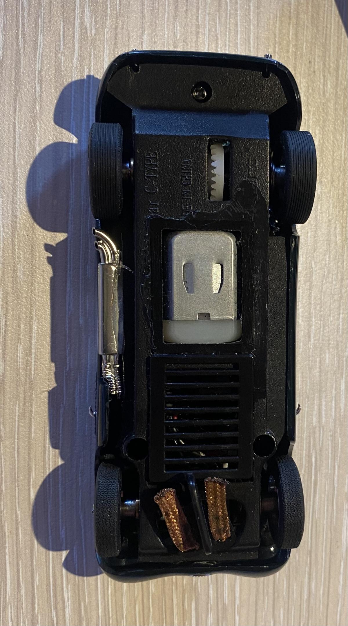

je suis allé plus loin, j'ai modifié le châssis en déplaçant le moteur de l'avant vers l'arrière...
et même comme ça elle en vaut pas une Ninco Classic...

Ce que je constate sur cette dernière image : La roue avant gauche (à droite sur l'image) est de travers, ou le pneu est mal monté. Les jantes les transmissions et les pneus arrière sont d'origine et de piètre qualité. Tu as aussi gardé le guide inefficace. De plus, le châssis est trop rigide. Bref, le moteur est au bon endroit mais tout les reste fait défaut. Puis tant qu'à changer le moteur de place autant installer un Baby Raptor plus lourd plus coupleux et avec plus d'effet de sol magnétique.
J'ai une Type C, ici à la maison mais pas de piste pour la mise au point, donc elle restera d'origine. Mais avec du temps un peu d'argent et en appliquant la méthode empirique, je suis certain que l'on parviendrait à faire mieux qu'une Ninco, qui au passage pour l'époque et en considérant que c'était de la grande série, ne roulait pas si mal. bien sûr quand on les compare aux Classiques vendues de nos jours, ce n'est plus très compétitif.
non, effet de grand angle...
beaucoup trop long... il y a un trou sous la grille...
