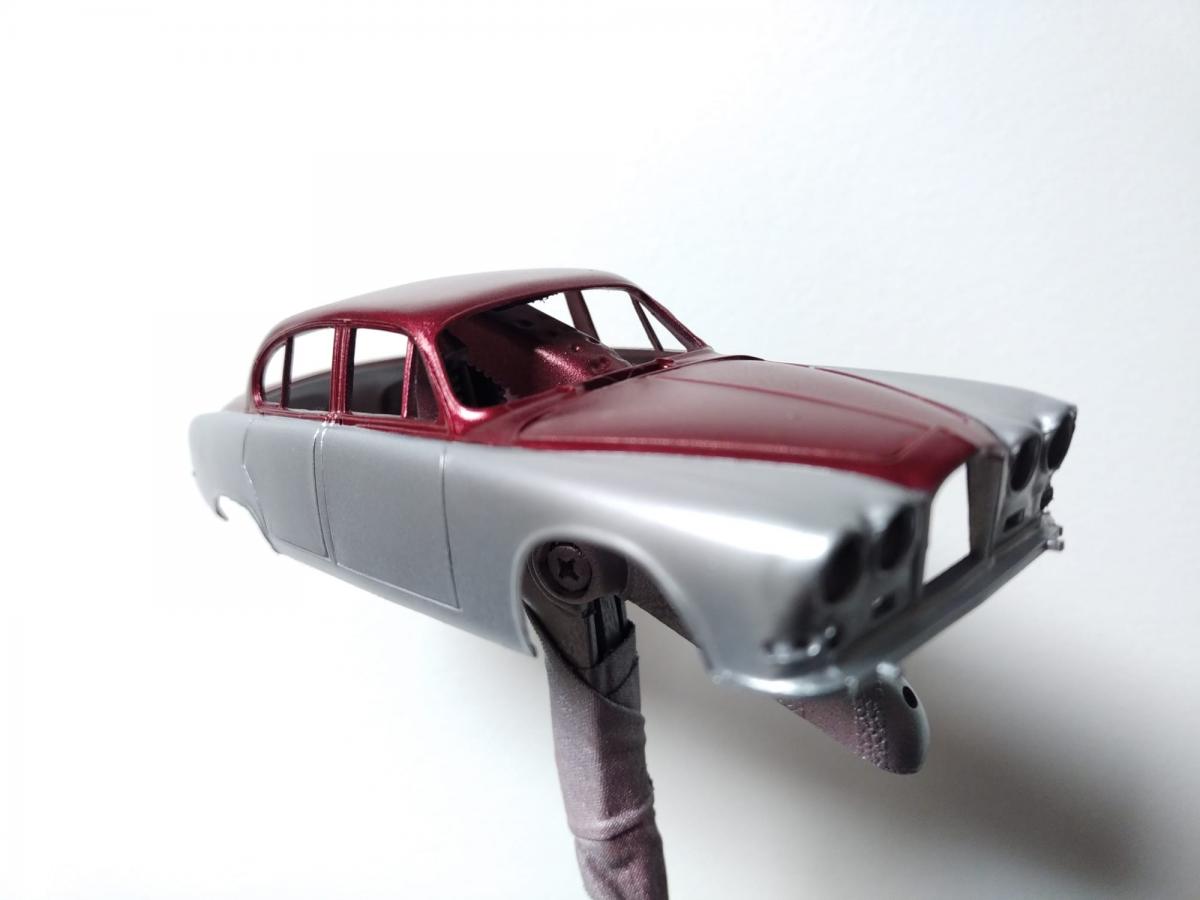

bah oui, mais qu'est ce qui t'as pris, aussi?
Fallait tout faire en argent et faire le bordeaux après!
Ce genre de pb c'est souvent un cauchemar, alors que tu as eu le bon reflexe avec l'appret.
Cela dit moi j'aurais mis un appret gris, plus par superstition qu'autre chose, mais bo,...les vieilles habitudes quand on doit recouvrir du rouge.

Je voudrais pas enfoncer le clou un peu plus profond Alain, mais dans un autre tutoriel, tu ne disais pas qu'il fallait commencer par des couleurs claires pour finir sur les foncées ?

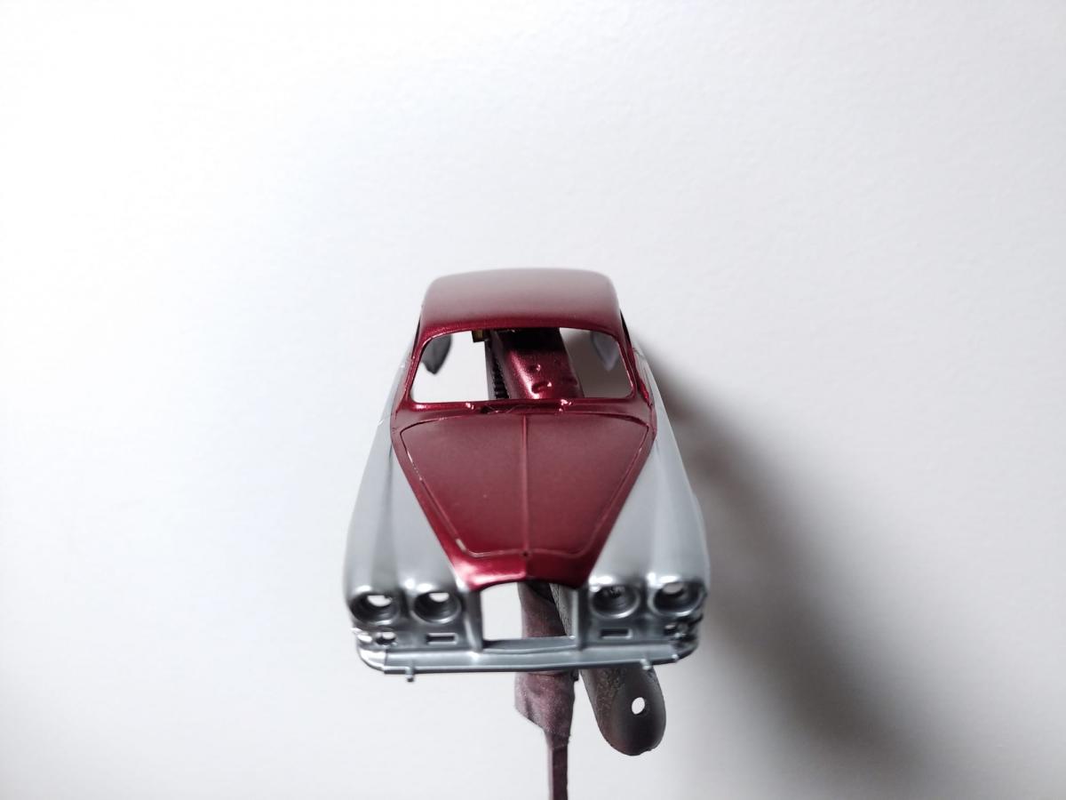

Ok Gilou et Penn, vous avez tous les deux raison... Et tord.
Après l'apprêt noir, j'ai passé un apprêt blanc, le noir en premier parce qu'il couvre mieux. Quand à peindre en argent en premier, c'est ce que j'aurais fait si il n'avait pas s'agit d'une bombe Tamiya alors que mon bordeaux est du Motip. Il me semble que Tamiya sur Motip = OK ; mais Motip sur Tamiya = désastre.
Bien que je n'ai pas souhaité encombrer le Forum avec des détails, j'ai le même problème avec ma Thunderbird qui était, elle aussi peinte en bordeaux, pourtant au pinceau et la peinture a plus de trente ans. COULEUR DE MERDE !!!

Alain Craniotakis a écrit :je ne comprend pas ta manière de mixer toutes ces teintes à part avoir des emmerdes un bon apprêt blanc ou gris bien passé et reponcé à l'eau ça marche nickel et dieu sait que j'en ai repeint quelques dizaines motip ou tamiya d'ailleurs Voyons ce que dira Helmut le spécialiste !Ok Gilou et Penn, vous avez tous les deux raison... Et tord.

GACHETTES a écrit :je ne comprend pas ta manière de mixer toutes ces teintes à part avoir des emmerdes
Il n'y a rien à comprendre, l'apprêt gris clair ou blanc marche très bien sur toutes les teintes sauf sur le bordeaux. Fais donc un essais tu verras bien.
Et pour info depuis 1986, j'ai bien du peindre plus de deux cents scratchs avec toutes sortes de bombes de différentes marques. Je ne suis pas vraiment un débutant en la matière.

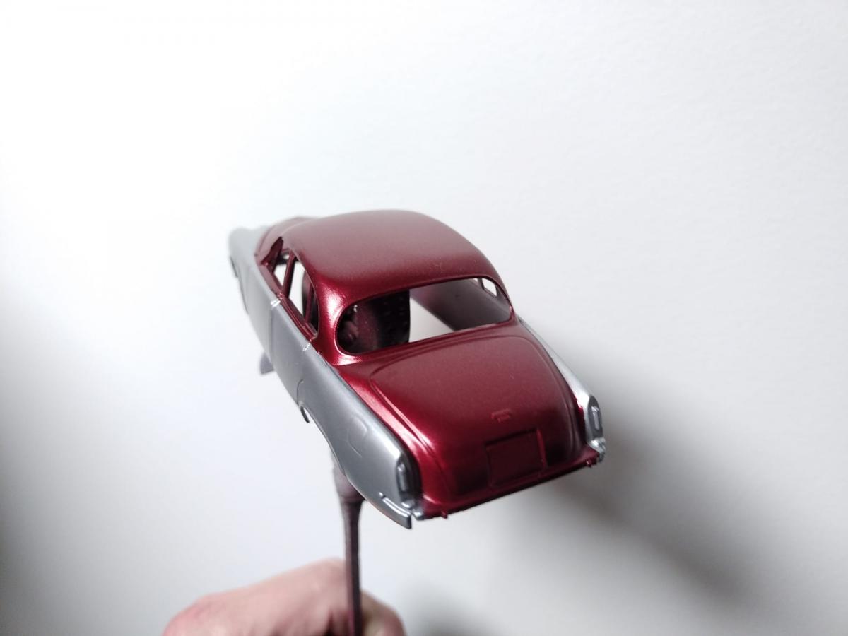

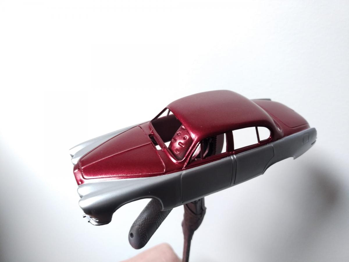

mais bon, tu pourrais au moins nous dire par quel miracle tu es arrivé là? reprise à zéro ou de nombreuse couche d'arès, peinture...?

Non, j'ai pratiqué la méthode décrite plus haut ; un apprêt noir pour bien couvrir en une couche, puis un apprêt blanc pour ne pas avoir un gris argent trop foncé. Puis trois couches très fines d'argent Tamiya. Impossible de poncer, les couches sont trop fines. Pour obtenir un bon rendu, on va multiplier les couches fines de vernis, puis poncer au 1000 et finir par une dernière couche de vernis. Toujours très fine pour ne pas déposer trop de diluant sur la peinture déjà sèche.
Si tu charge trop, au début R.A.S, puis au séchage tu vois transparaître le bordeaux. C'est le diluant qui a traversé les couches pour les fondre les unes dans les autres. Efficace lorsque l'on veut sécuriser les décalques, mais néfaste dans le cas présent.

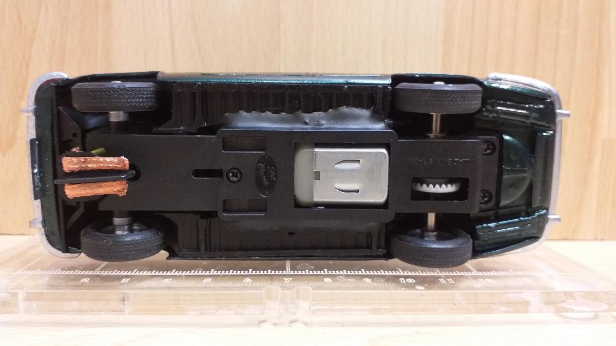

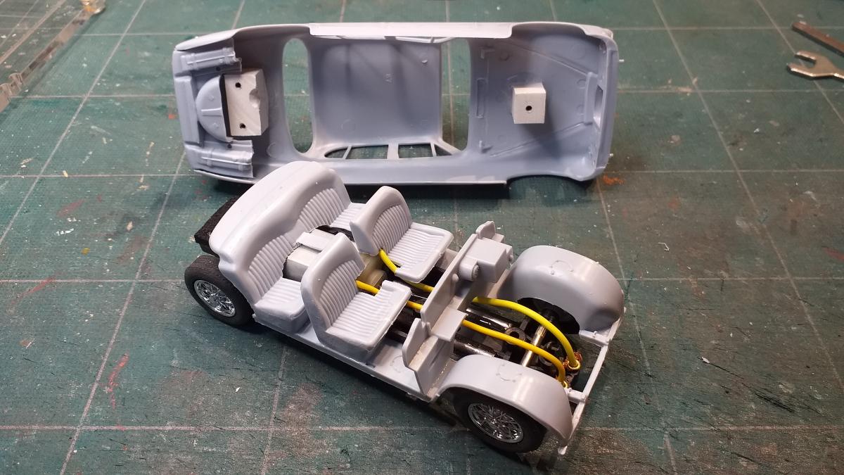

Si le puit de vis ne tombait sous le capot, on aurait même pu le laisser ouvrant et voire le moteur !.. Avis aux amateurs. ;)
Ha oui, tout reste démontable bien sûr, afin de pouvoir intervenir sur les parties mécaniques, axe arrière, pignon ou moteur...

Joli Montage en effet Franck, merci pour cette intervention.

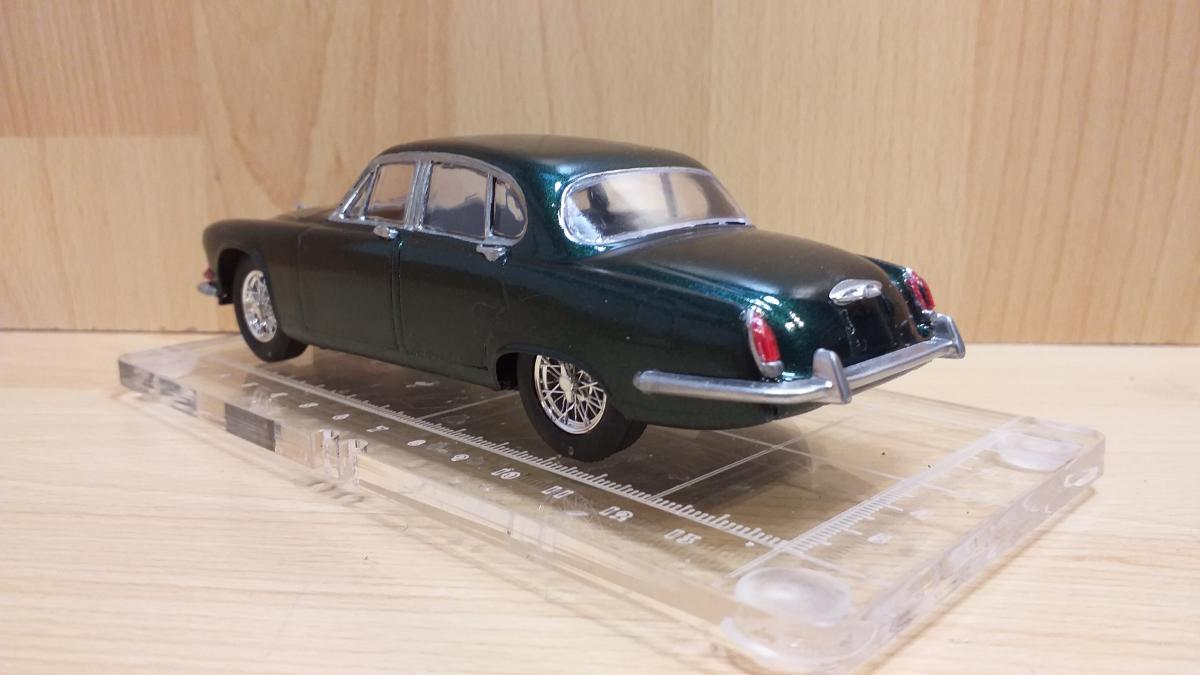

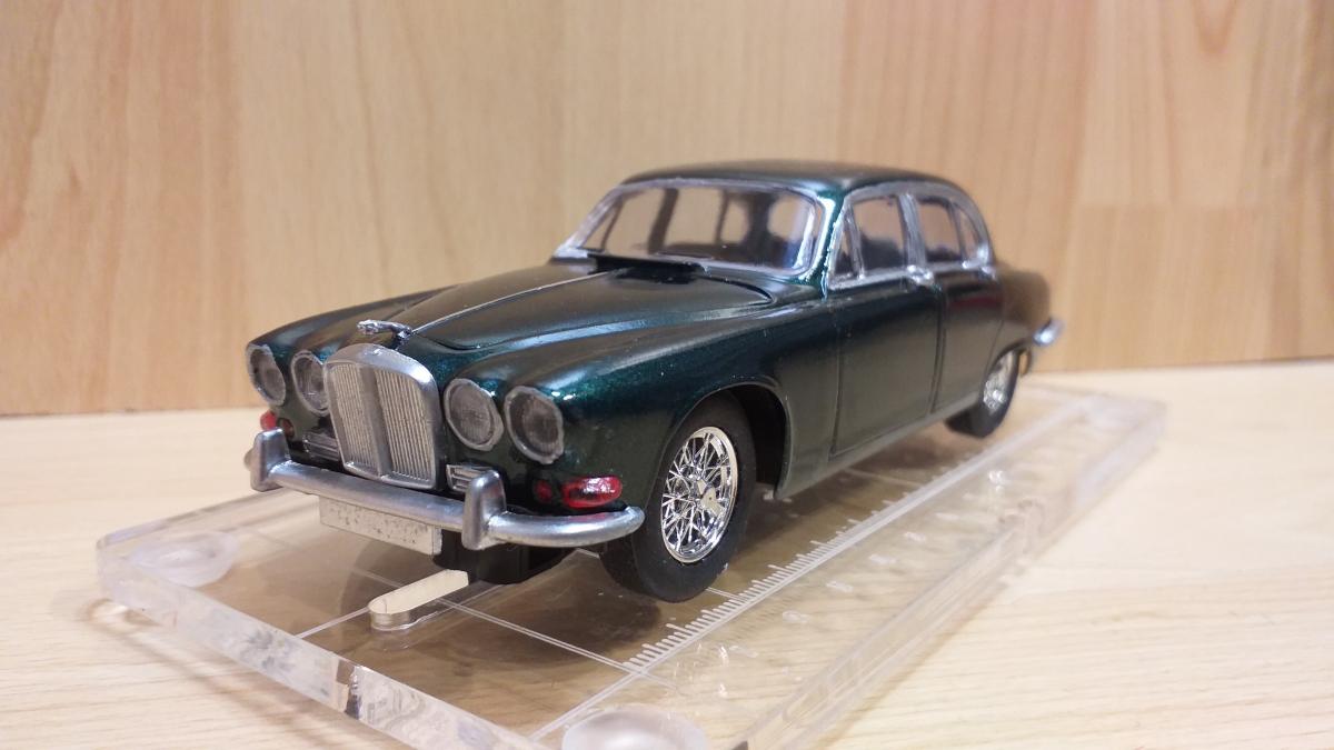

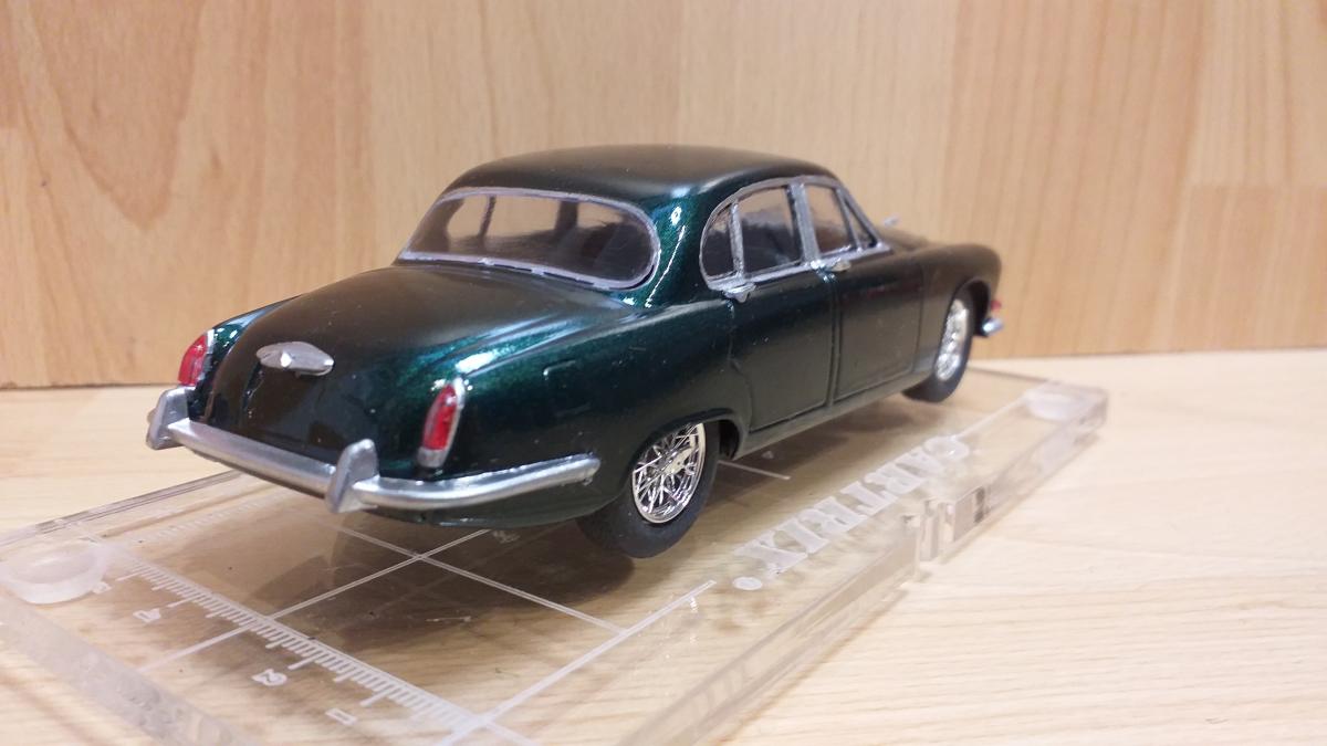

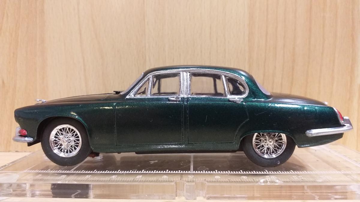

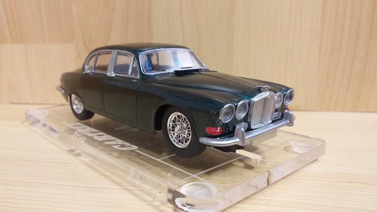

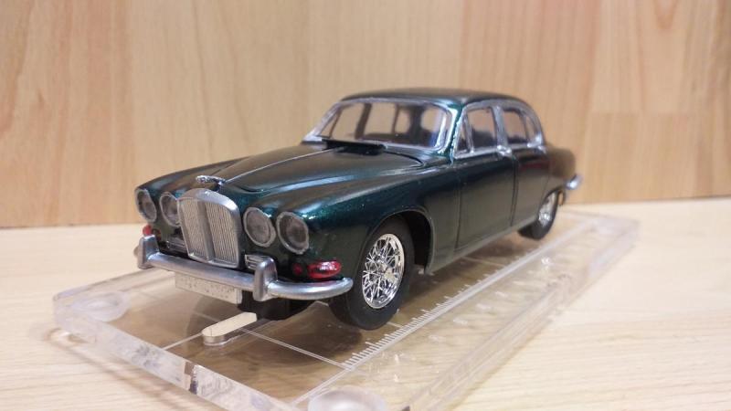

Je n'ouvre pas un nouveau post pour montrer la même voiture que celle du M.A.M.M. Et voici cette Jaguar peinte...
J'espère que tu ne m'en voudras pas Alain;
J'ai choisi un vert Anglais, mais je suis beaucoup moins satisfait du rendu de la peinture "chrome" qui fait pâteux sur une gravure pas terrible à la base; pare brise et vitres mal moulés, et il a fallu rajouter du "Putty" à certains endroits où il manquait de la matière, on s'aperçoit que le moule Airfix accuse le nombre de ses années... Je vais essayer d'améliorer cela.
Mais bon, là encore, cette voiture a le mérite d'exister au 1/32.
Reste à trouver une immatriculation et un conducteur !
Message modifié le samedi 15 avril 2023 à 14h21 par FRANCK89

Elles sont très jolies vos jags les gars , bravo !
Date du message : samedi 15 avril 2023 à 15h47
Alors non pas "- Pardon", mais plutôt merci pour cette intervention mon cher Franck !
Ce post est participatif et j'invite ceux qui se sont lancés dans ce projet, à, tout comme Franck, venir partager leur expérience et impressions.
Pour revenir à ta voiture Franck, j'adhère au choix de la couleur qui lui va plutôt bien. Pour ce qui est du chrome, il faut savoir que les feutres Molotov, vieillissent mal et si on attend trop longtemps avant de s'en resservir, on obtient effectivement un effet bien moins convaincant. Vu que ces feutres ne sont pas donnés, la solution sera peut-être d'acheter chez le même fabricant, la même peinture en pot et son solvant, pour environ 30€.
c'est encore plus cher, mais la formule résiste bien mieux dans le temps et le diluant peut redonner sa jeunesse au contenu du pot.
Pour ce qui est des défaut de moulage, ils vont sans doute de paire avec le prix du kit, dû il est vrai, à son âge. Si Airfix a eu le temps d'amortir le moule, ce dernier n'a certainement pas bien vieillit. De plus, les standards ont furieusement évolués depuis les années 70.
Bon tout ça pour dire que je n'ai pas encore eu à affronter ces problèmes, vu que le travails, les journée circuit sur ma vraie voiture et les petits ennuis du quotidien, m'ont fait prendre du retard sur ce joli projet ; que mon illustre client du M.A.M.M attend toujours, le pauvre qu'il me pardonne.
Quant à Franck, merci une seconde fois, grâce à toi je vais m'y remettre.

Date du message : samedi 15 avril 2023 à 16h56
Merci Alain, tu as vu juste pour le feutre Molotov ! Je vais essayer de reprendre ça tranquillement... Et désolé de t'obliger à revenir sur des activités plutôt d'hiver pour contenter ton illustre client...
