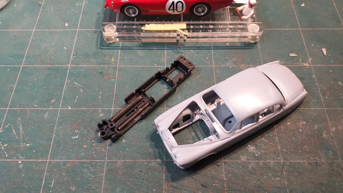

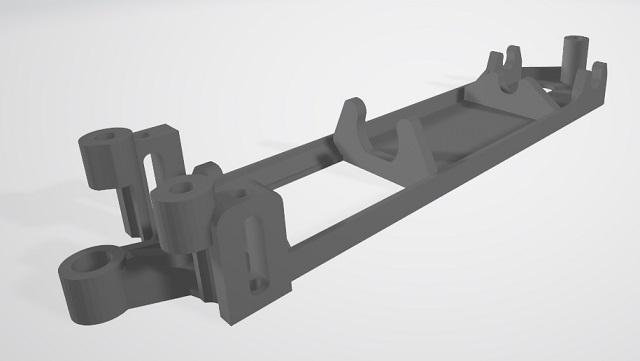

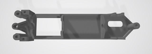

Salut Alain,
j'ai pas tout compris pour le châssis. David a fait un chassis 3D avec tes cotés, ou il a adapté un châssis déjà existant?

Jchri a écrit :Salut Alain,
David a modifié un programme d'impression pour qu'il coïncide avec mes cotes.

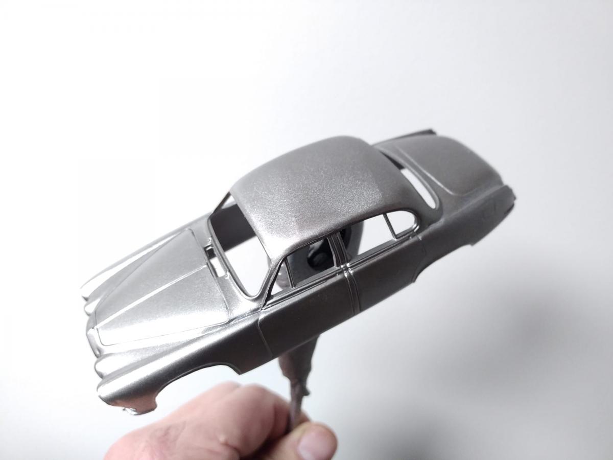

Et c'est là que je suis obligé de marquer une pose dans ce projet de Jag 420. Je ne suis pas satisfait de la couleur, je trouve le gris argent trop foncé par rapport à l'original, du coup, j'ai commandé la bonne référence chez Tamiya. Il va falloir faire une pause en attendant la livraison.

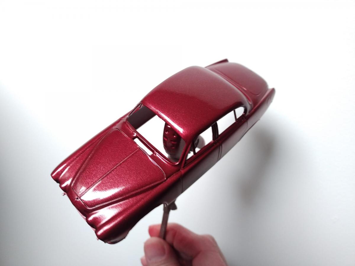

Les bombes de peintures sont arrivées, du gris argent Tamiya pour les cotés, du bordeaux métallisé pour le dessus.
J'ai décidé de commencer par le bordeaux, je ne sais vraiment pas comment le Tamiya réagirait si je peignais avec du Motip par dessus.
J'ai déjà eu des problèmes avec ce bordeaux, il transparaît à travers toutes les autres peintures plus claires. Je pense que c'est un problème dû à la dilution lorsque l'on passe une nouvelle couche dessus. Pour éviter cela, je vais laisser sécher plusieurs jours. Disons quatre ou cinq.
Date du message : vendredi 17 février 2023 à 10h55
C'est une belle teinte de couleur ça, je trouve

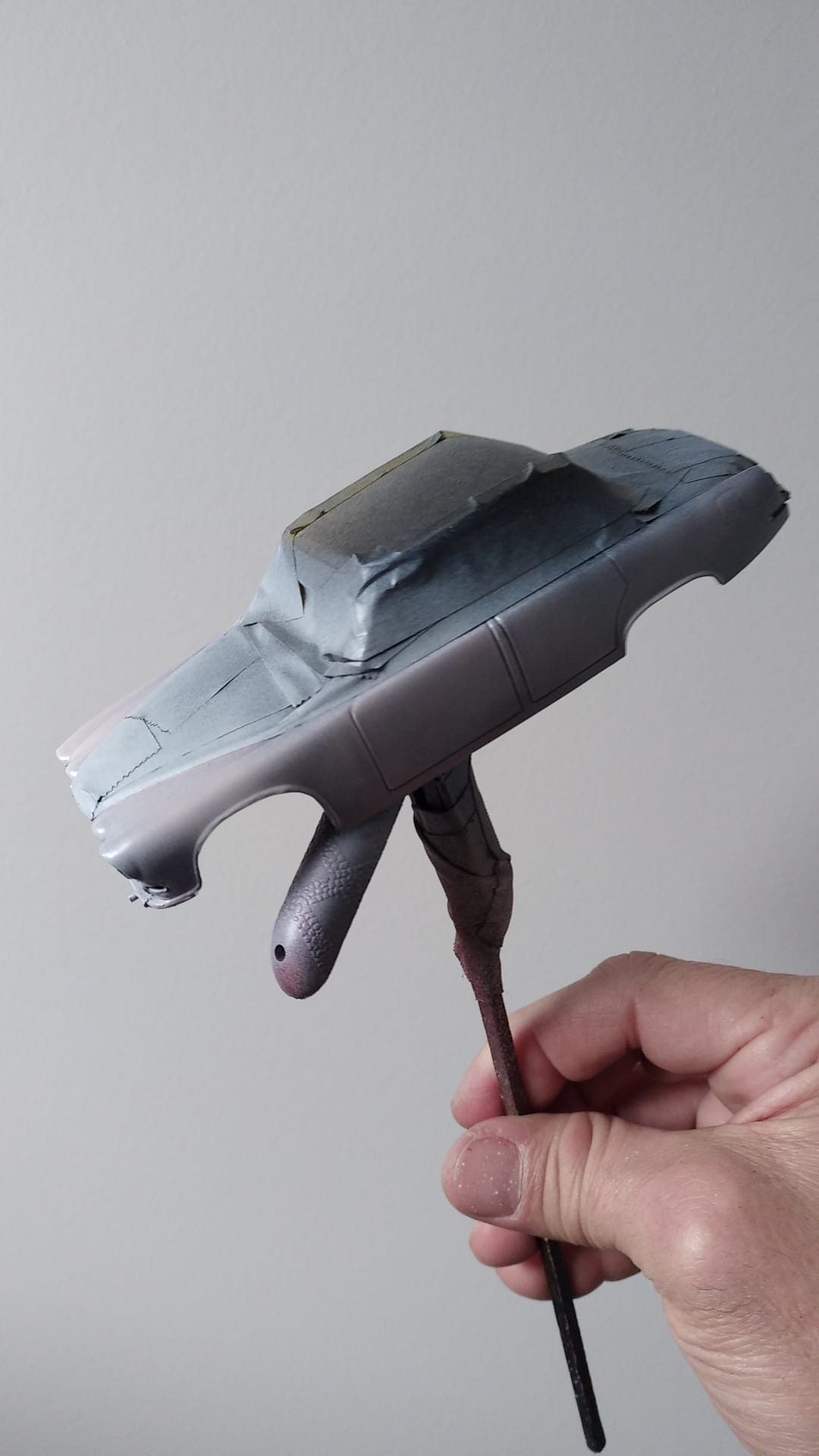

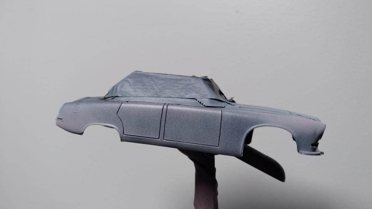

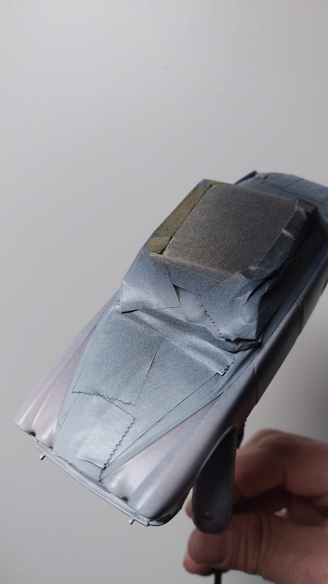

Après un long séchage pour éviter de voir la couleur bordeaux transparaître à travers l'argent, j'ai tout d'abord peint avec deux sous-couches de noir. Puis un voile films d'apprêt blanc.
Et là comme je l'avait déjà vécu sur un autre projet passé, le bordeaux transpire à travers le noir et même la couche de blanc, je sens que ce scratch va encore être un cauchemar !

Date du message : dimanche 19 février 2023 à 20h10
aie aie aie... je suis sans voix...
Je ne peux que te souhaiter tout le courage du monde...
