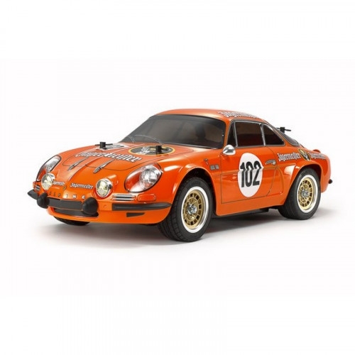

Bonjour Jazzman, la peinture que tu cherche est la TS12 en bombe.
J'ai trouvé la réponse en trois minutes de recherche sur Google : https://www.absolu-modelisme.com/tamiya-12055-porsche-934-jagermeister.html#swipe-1
Bon bricolage.

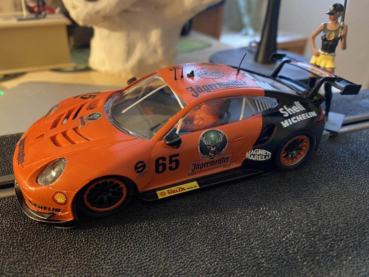

Bon je vois messieurs que la discussion dérive un peu !!!!! Ce n'est pas sans m'amuser évidement ! Et merci pour les références de la couleur Jagermeister.
Commande faite et y'a plus qu'à ……. Faire ce kit 911 gt3 scaleauto.

cool l'Alpinche... quel culture, j'en suis béa... pour la smartlinette, c'est le nom qui me dérange, sinon elle est pas mal...lol

Date du message : mardi 8 novembre 2022 à 17h45
@littleben. Je prends les conseils pour moi aussi. J'ai quelques voitures à faire. 3 BRM, 4 Nsr, 4 Mrrc et 7 Sideways et la peur de les rater. Faudra que je me jette à l'eau un de ces jours.

Date du message : lundi 21 novembre 2022 à 13h44

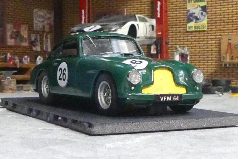

Couleur et déco sympa ! C'est déjà ça, puis c'est une première. Pour le rendu de surface, j'en ai déjà parlé, il existe des solutions ; la première étant de passer trois couches, puis de poncer avec une éponge de carrossier ( 800 ou 1000) poser les décalques, vernir et refaire la même avec le vernis si ça recommence. Cinq couche de vernis et poncer, puis finir au polish carrosserie que l'on trouve chez Norauto, Feuvert et autres.
Si tu vas voir mon post sur l'Aston DB2 ci dessous, tu en auras un bel exemple.
