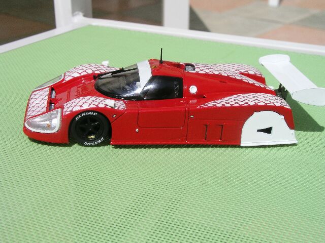

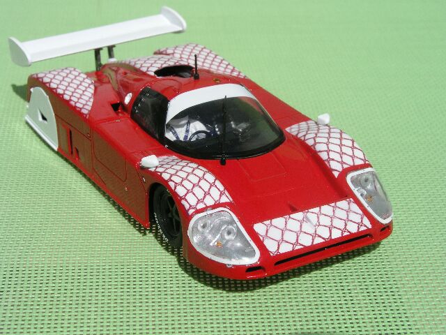

une de plus
il y en a plus
A++ Did11
Did11
Date du message : jeudi 28 août 2008 à 18h50
une de plus
il y en a plus
A++ Did11

La chauseete a encore frappé !!

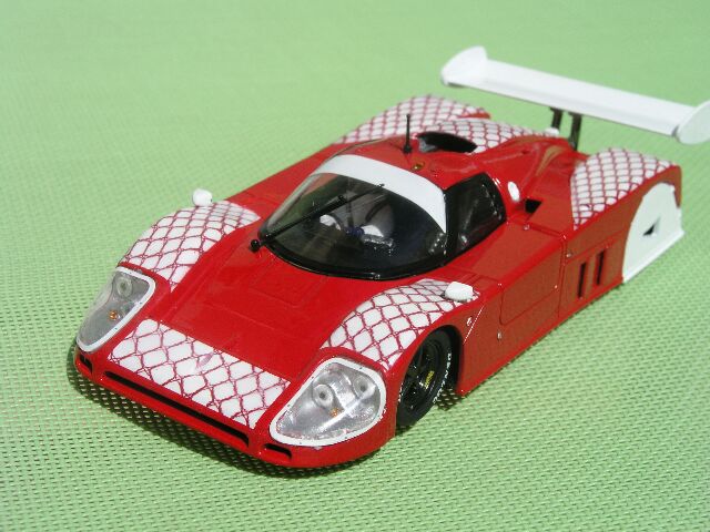

et encore une fois, c'est très bien réalisé...
Pour le look et les couleurs, c'est une question de goût...
Je trouve le derrière très bien avec la déco chaussette qui épouse les formes de la voiture, par contre je trouve les chausettes de devant un peu trop "carré", faisant une impression scotch posé qui écrase et élargit le nez de la jag...
Mais chapeau pour le boulot !!

je trouve que la première était plus belle........c´est peut être les couleurs!!?? ![]()
en tout cas,tu maitrises bien la technique!! ![]()
bravo!!

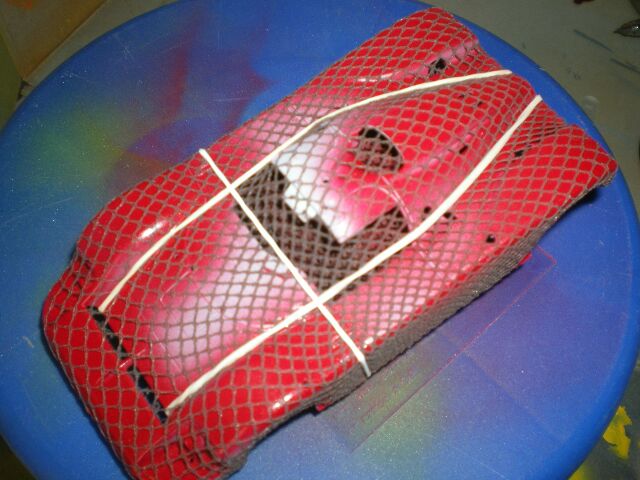

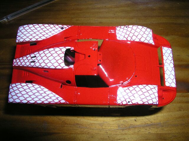

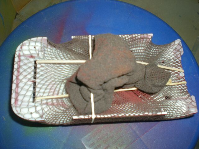

Peux-tu nous dire comment tu as procédé pour cette voiture:
- ordre des couleurs?
- technique: bombe ou aérographe?
J'aimerais réaliser une déco exactement avec ces couleurs.
Merci d'avance,
Did11
Date du message : vendredi 29 août 2008 à 22h15

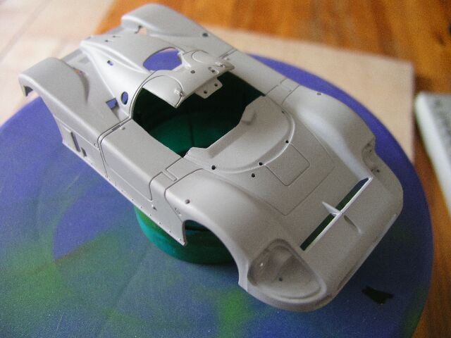

Mode opératoire peinture tamiya diluée à l'alcool et aréographe
préparation de la carrosserie ponçage et aprêt tamiya , la prochaine fois j'essaie le blanc

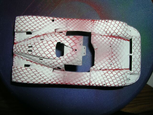

ensuite peinture rouge surtout sur les endroits du quadrillage

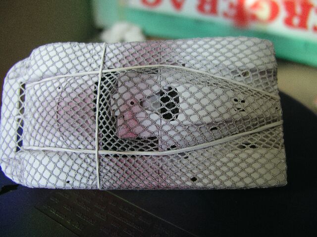

pose de la chaussette ou plutôt enfiler la carrosserie dans la chaussette l'attacher comme on peut la tendre jusqu'à obtenir l'effet désiré.
peinture blanc tamiya X2
enlèvement de la chaussette avec soin et léger ponçage

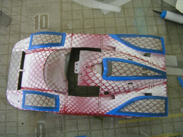

pose de cache sur les parties quadrillées à conserver et tableau de bord les caches sont fait avec du scotch plastic tape trouvé chez stds et film de masquage .
ensuite peinture rouge tamiya x7
après séchage enlèvement des caches petit ponçage et vernis ts-13
peinture de l'interieur des phares du tableau de bord collage des pièce rétros et autres et deux couche de vernis
et aprés montage de la voiture le résultat au début du sujet .

sympa ton lace painting!
il est top ce scotch 3M.
Teubarland
Date du message : lundi 8 septembre 2008 à 08h57
superbe ! j'adore ! l'effet "chaussette" trop cool !!!! j'aime mieux celle-là que la précédente, trop chargée a mon gout !!!
ça a bien d'la gueule !!!!
