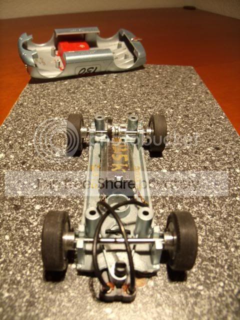

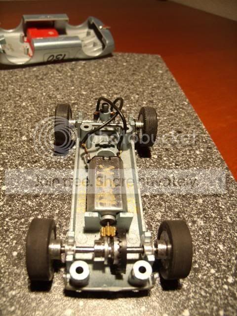

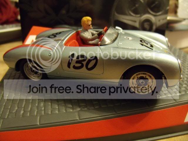

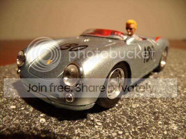

l'abaissement du centre de gravité.
lowering the center of gravity.
Also allows body movement.

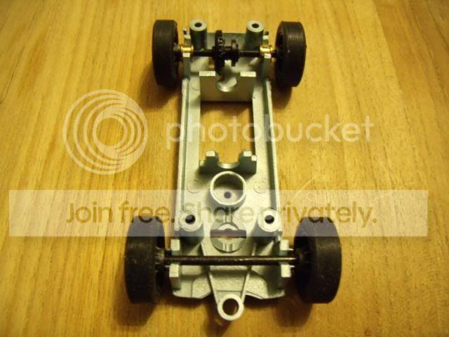

FF-050 Slim can motor
BWA Pinion
Sloting Plus axles
Sloting plus Combi bushings
Slot it Crown gear
Ken aka mmoose Alu wheels
BWA inserts

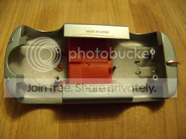

Pièces de châssis de colle pour Carrosserie.
Glue chassis parts to carrosserie.

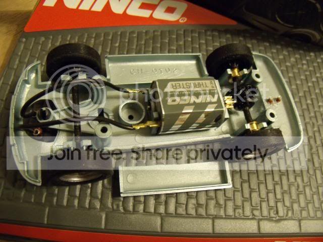

J'avais coupé les messages du carroserie de police en bas et je voulais faire un testfit ... quand .... ohmy.gif
Le moteur a frappé l'intérieur . ..
J'ai dû remplacer le moteur Ninco avec un moteur BWA Slimcan être en mesure de garder l'intérieur
I had cut the font body posts down and wanted to do a testfit...when.... ohmy.gif
The motor hit the interior..
Had to replace the Ninco motor with an BWA Slimcan motor to be able to keep the interior

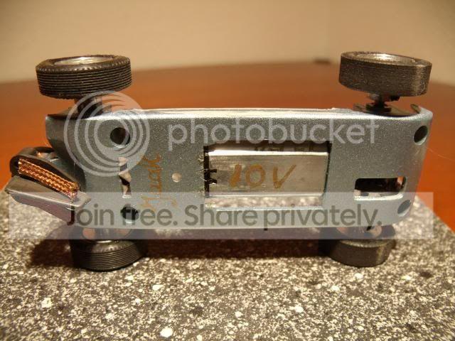

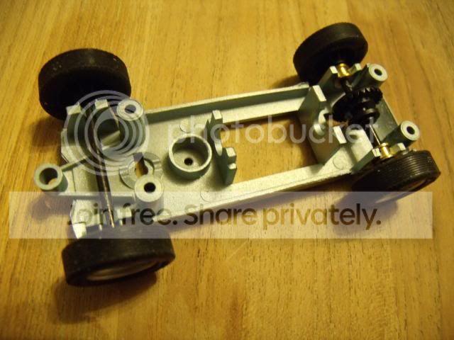

Merci,
J'ai raccourci les supports Carrosserie et je coupe les côtés du châssis pour faire la carrosserie descendre plus bas.
J'ai aussi changé le moteur et en a fait au ras de la partie inférieure du châssis pour abaisser le centre de gravité plus.
Les puits sont d'origine.
I shortened the carrosserie mounts and I cut the chassis sides to make the carrosserie go lower.
I also changed the motor and made it flush with the bottom of the chassis to lower the center of gravity more.
The wells are original.
