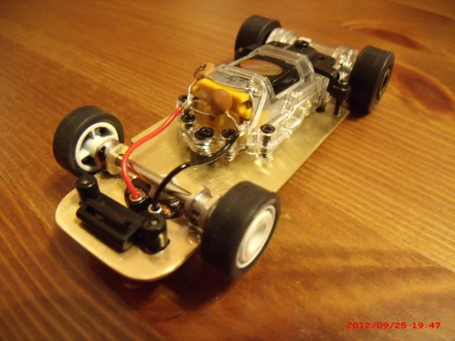

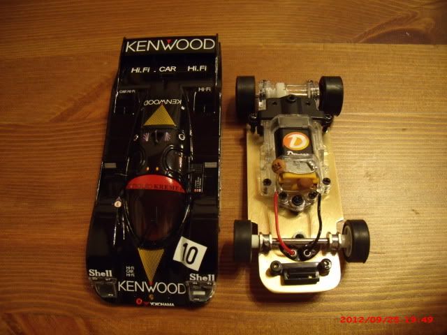

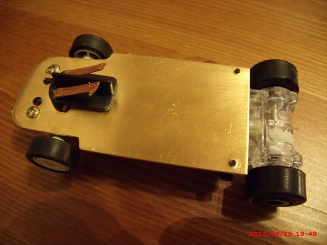

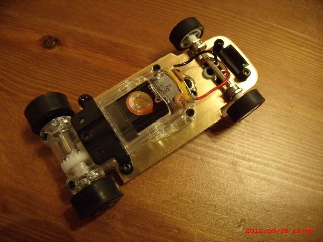

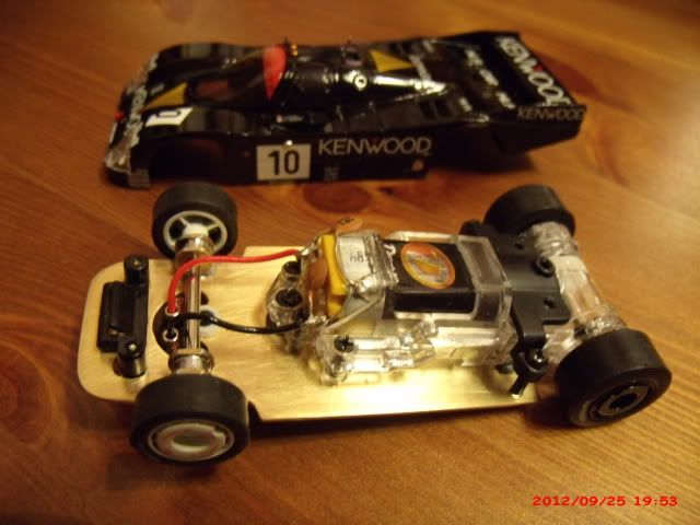

Très intéressant , mais tu n'a pas utilisé les réglages de suspensions que Kyosho a prévu , quand elle est bien régler avec des amortisseurs souples , cela change tout
Kyosho a prévu les 2 trous filetés de réglage et le trou pour la vis de réglage fin de la course du train arrière mais n'a pas prévu les vis
on peut récupérer celle de l'aimant par exemple ou celles de la pièces qui maintient l'axe avant , il y a 4 vis et deux suffisent largement
Voir explications ici
A+ bruno

J'ai perdu un ressort quand j'ai laissé tomber sur le plancher.
Il est fabriqué de telle manière que je peux choisir d'utiliser des ressorts ou non.
(je n'avais aucun choix)
n'a pas trouvé bon printemps sous une plume encore
I lost one of the springs when i dropped it on the floor.
it is made in such a way that i can choose to use springs or not.
(i had no choice)
did not find good spring from a pen yet

les ressorts d'origine sont trop fort et trop court
Pour compresser un ressort de 0,5 mm , il faut 48 grammes , il y a deux ressorts et la voiture ne fait que 45 grammes
Il n'y a que l'arrière de la voiture qui appuie sur les ressorts soit environ 35 grammes
il faudrait des ressorts qui se compresse sous une force d'environ 17 grammes soit 2,8 fois moins
on peut remplacer les ressorts kyosho par des ressorts plus fin de stylo à bille , mais dans ce cas il faut mettre une petite plaque sur le ressort pour que les vis de réglages appuient dessus sinon , elles passent dans le ressort et ne servent à rien
A la place des ressorts , j'ai mis des blocs d'uréthane que je vends avec les pneus ou avec les voitures
A+ bruno

Oui je suis d'accord avec vous qu'ils sont beaucoup trop forts...
peut placer les tubes de laiton sur les côtés d'utiliser des ressorts

I just have a look to this topic and it is a really a good idea to change the chassi of this kyosho car, The road behavior will be better.

Lower center of gravity should improve performance yes
