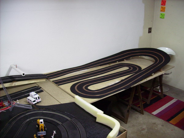

Une partie de ma piste va être suspendue au plafond (c'est le plateau de 2 mètres, posé sur des tréteaux).
Je vais donc avoir deux cordes qui vont partir de mon plateau pour se fixer aux poulies. J'ai deux solutions : soit je fais passer la corde sous le plateau, dans ce cas je l'agrafe au plateau par en dessous, soit je perce des trous pour qu'elle passe au travers du plateau. De toutes façons, je trouve ces cordes assez disgracieuses. Je cherche donc un moyen de les intégrer en totalité, ou, plus vraisemblablement en partie, à mon décor. Et vu que ce forum fourmille de talents et de créateurs en tout genre, je devrais pouvoir trouver quelqu'un qui ait une excellente idée à me proposer.

Je ne peux pas les faire aux 4 coins les trous, parce que côté banking, le virage dépasse le plateau...
Je pense peut-être faire une sorte de passerelle qui cacherait une partie de la corde, tu vois, au moins 20 cm au-dessus de la piste, mais bon... Peut-être que quelqu'un a rencontré ce problème, j'attends de voir avant de me lancer.

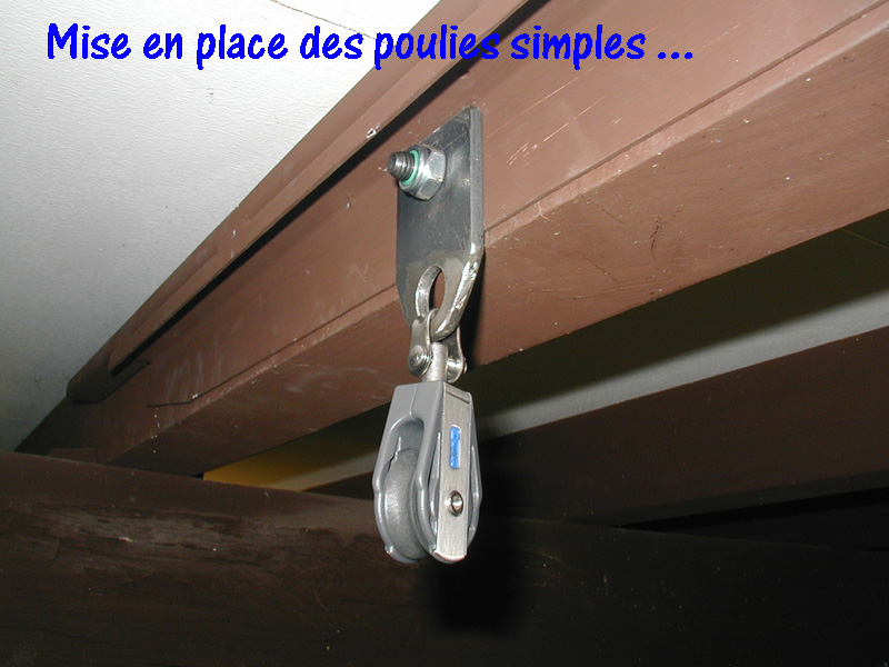

moi j'ai fait ça : 4 vis à oeil M10 lg 100 qui traversent le plateau et ossature
en voilà une:
et puis sur les cordes, 4 manilles, comme ça, après avoir descendu le plateau, je peux retirer les cordes et les remonter au plafond
en voilà une:

Merci Sergio, c'est impeccable, et vachement discret de faire comme tu as fait. J'avais pas pensé à faire un système pour retirer les cordes. Je partais sur un truc où j'étais obligé de les garder constamment. Du coup, je vais modifier quelque peu mes projets.

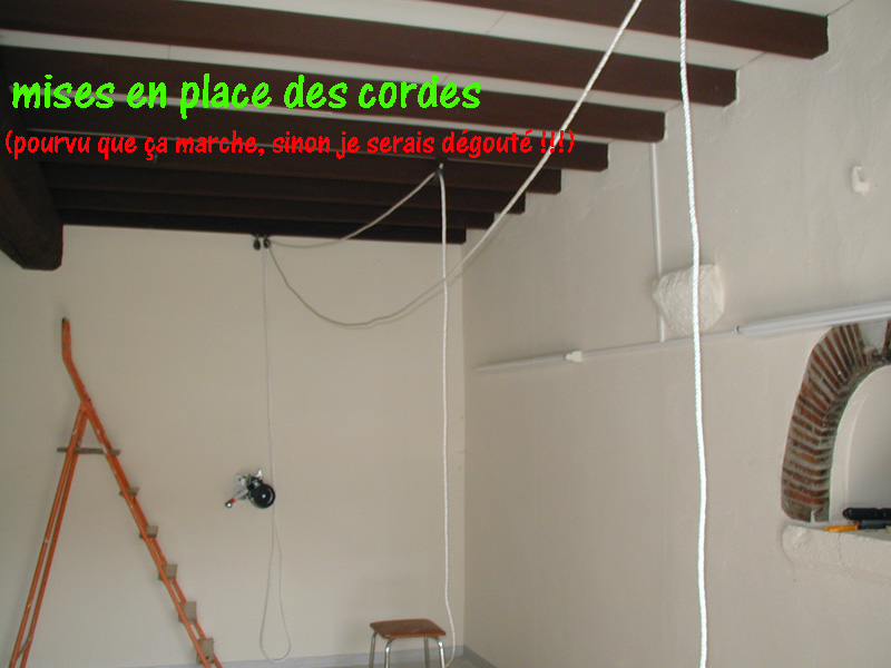

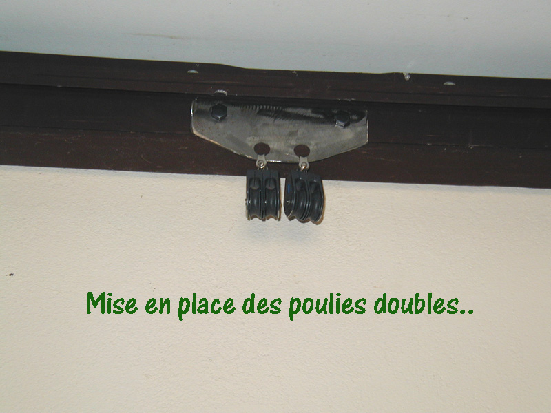

Salut!

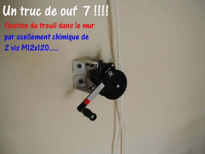

va voir là déjà si je retrouve d'autres photos (détail des poulies) je te les metterais après
/forum/messages.php?uid=78493&sid=37815&idsalon=191278&idsujet=1112075&page_index=1
Sergio

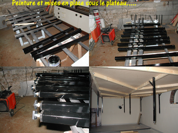

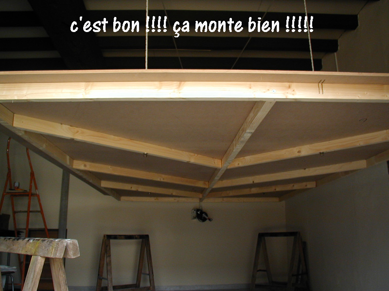

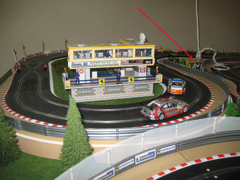

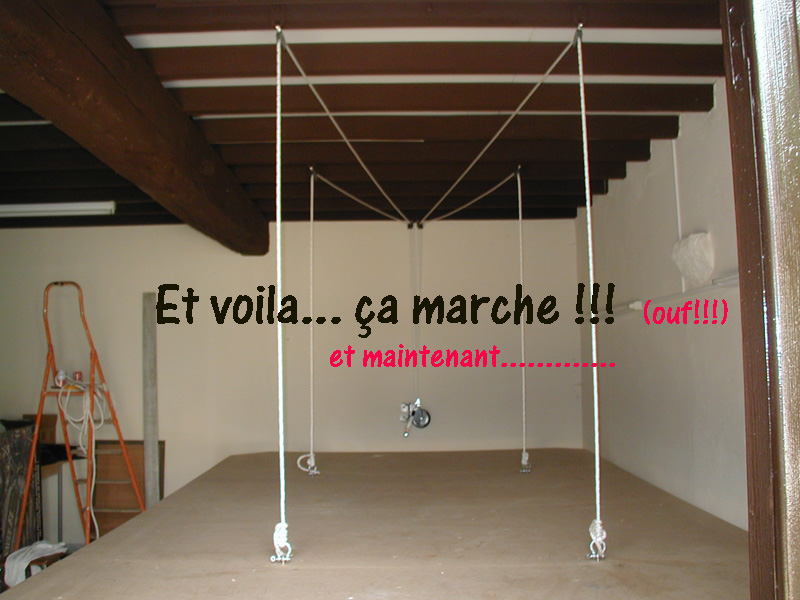

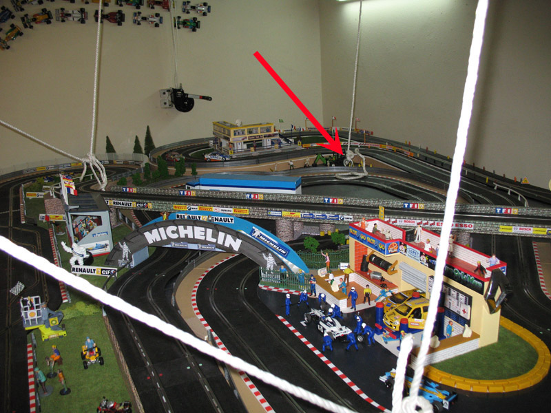

bon, pour aeatchi j'ai retrouvé quelques photos de mon press book pour montage de mon circuit:
voilou
Sergio
