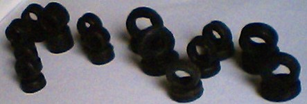

Je me suis mis à collectionner ces voitures il y a une petite année et je me suis rapidement trouvé confronté au problème des pneus : pas facile de trouver des pneus d’époque et en plus leur adhérence est très moyenne.
Je me suis dit qu’il serait intéressant de passer aux pneus silicones après avoir lu plusieurs articles ou posts élogieux.
Mais comme Saint Thomas, je ne crois que ce que je vois, je me suis donc adressé à « Dauremy » qui en propose sur Ebay. et sur son site traitant des circuits routiers Jouef : http://retro64.ifrance.com/.
L’objectif :
Vous trouverez sur Rétro64 un test complet de longévité et de performance de ces pneus.
Inutile de faire doublon,pour ma part je vous parlerai des plutôt des impressions et du plaisir à conduire nos petits bolides avec ces montes.
Les tests :
J’ai choisi 2 de mes voitures avec des moteurs puissants :
- 1 Lotus F1 avec une monte « Proto Large » : voiture légère et avec centre de gravité bas qui ne se retourne pas.
- 1 Porsche 911 première génération avec des pneus étroits : voiture plus lourde avec un centre de gravité haut qui a tendance à se retourner facilement en virage.
J’ai comparé avec des pneus d’origine neufs issus d’un sachet réf :3962.

Les pneus reprennent les inscriptions des origines et présentent donc bien.
Un petit ébavurage sera à réaliser pour les maniaques, mais ceci est du à la matière.
Mise en place :
Très facile sur la F1 (gabarit strictement identique aux origines) la matière est très souple le pneu se pose nickel.
Assez fastidieuse sur la 911
car le pneu à tendance à vriller et donc à se placer de travers. Notez que sur ce modèle étroit, les « flancs » sont très fins, ce qui doit être à l’origine du problème. Une fois bien placés, ils ne bougent plus.
Ces pneus avaient un diamètre très légèrement plus petit que les origines (là aussi, c’est pour les maniaques).
