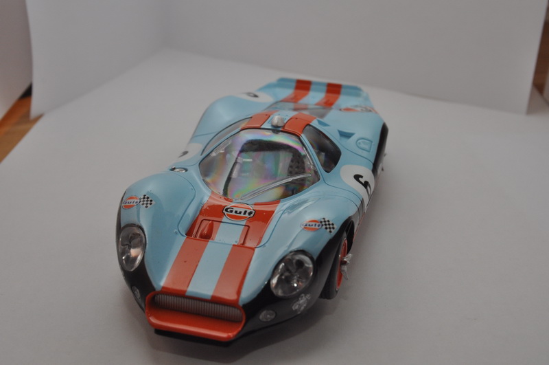

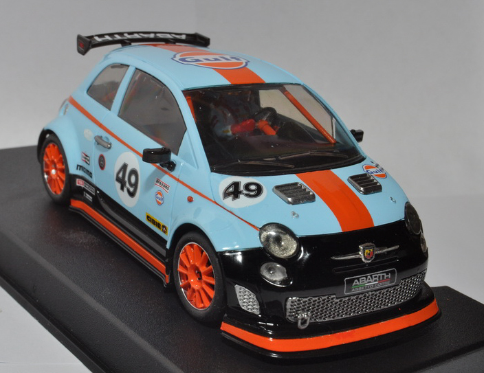

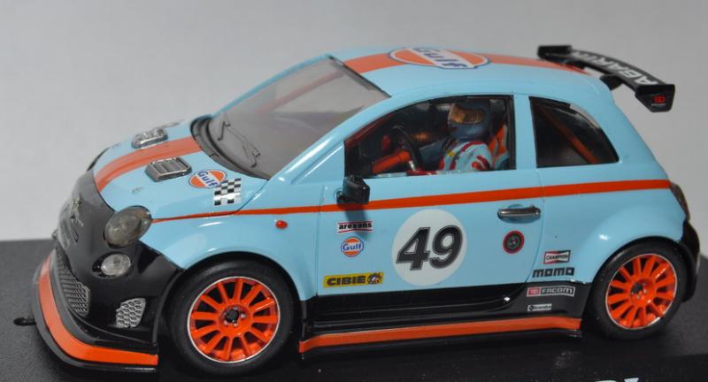

Pour répondre à certaines questions que j'ai reçu en MP:

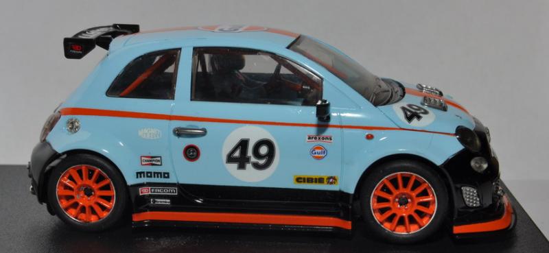

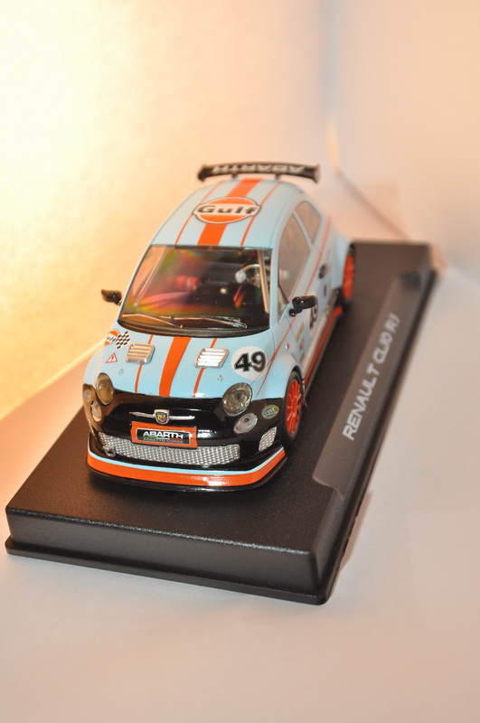

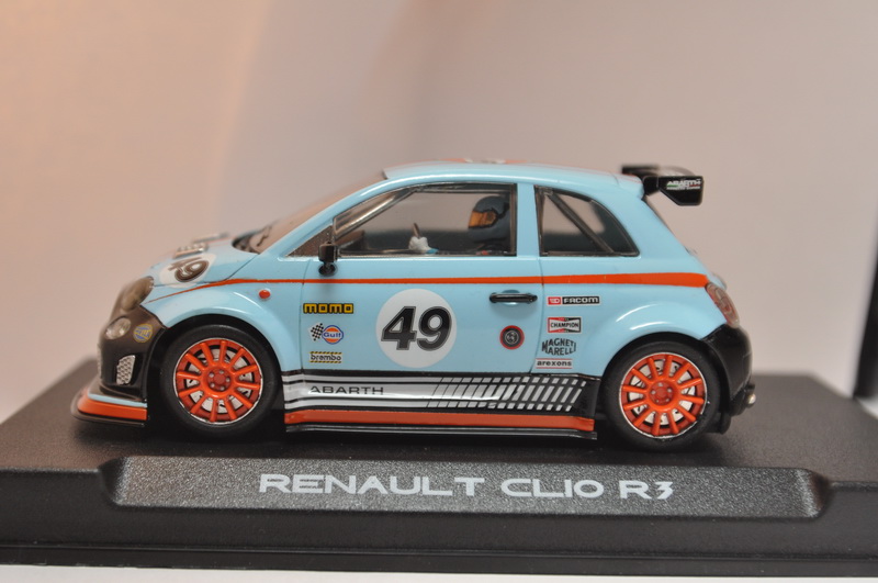

Les parties chromées étaient à l'Alclad "chrome" sur les précédentes et "inox" sur celle-ci. Je peint d'abord en noir mat les pièces à chromer,
puis je vernis au vernis PU, je passe l'Alclad et ensuite je passe un vernis à l'eau et enfin je vernis au PU (l'alclad ne supporte pas le vernis polyuréthane d'ou ce protocole).
Les écussons Abarth sont collés sur du Bare-Métal, la trappe à essence et les rétros sont aussi du bare métal.
L'intérieur des jantes alu est peint en noir mat pour donner l'impression de jantes "Gulf".
Les fonds de phares sont en Bare Métal et peints en rouge "encre" à l'arrière.
Les compteur du tableau de bord sont des décalques "virages".
Les décalques proviennent de différentes planches "Virages" et "racer".
J'utilise pour cette série de la peinture solvantée "Dupont" et un vernis PU et du scotch Tamiya mis en forme avec un scalpel et une spatule de bouche.
Les petits détails sont peints avec un pinceau dont j'ai retiré la plupart des poils et avec un cure-dent en bois taillé.
