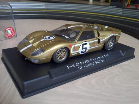

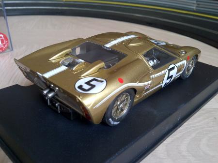

Ca y est, elle est arrivée
Très jolie au premier coup d'oeil.
Malheureusement, j'ai pas le temps de la tester avant quelques jours
Mais, promis, je te ferai un retour bientôt.
En tous les cas, Commandée lundi, livrée jeudi
Message modifié le vendredi 28 mars 2014 à 07h06 par vroumm
Thierry78
Date du message : lundi 31 mars 2014 à 10h43
Elle est belle, hein ?
Petit retour dans quelques temps
